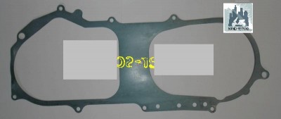

прокладка крышки вариатор от vento zip3ri для stels skif50-подходит?и также другие запчасти от vento zip 3ri взаимо подходят на stels skif?
