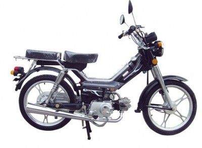

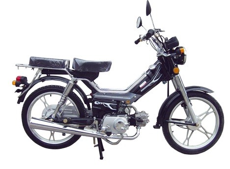

Здравствуйте уважаемые форумчане. У меня мопедка типа "Фльфы" Дельты" Орион", с CABовским движком, 100 кубов. Мопед новый 50 км на спидометре, я заметил, что аккумулятор не заряжается. Акк залит электролитом, от зарядного устройства заряжается. Потом я его подсадил и вот устроил покатушки в субботу и воскресенье, результатов ноль. С кика заводится а с кнопки нет задыхается. При перегазовке свет загорается ярче, из этого предположил что генератор работает. Может там есть какое реле зарядки? Намедни установил на него сигнализацию, сигналка работает нормально, да и не первую сигнализацию я уже устанавливаю. Нужна Ваша помощь уважаемые, что можно посмотреть , проверить, прощупать? Где искать зарядку? Спасибо.
Мопед вот такого плана как на рисунке.

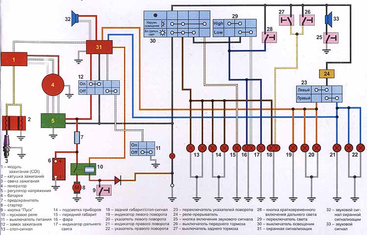

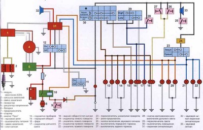

Спасибо схему нашел. Но вопрос собственно не в том есть ли реле или нету реле, вопрос:- можно ли проверить и как можно проверить? Может как тестером проверить какое напряжение подается на акк и в каких пределах оно должно быть.

Может быть банальный перегруз электросети, всякими там подсветками и разной хренью. Но может и напряжение идет переменное которое садит АКБ вместо заряда, такое может быть при пробое диода в РН.
Отсоедини акб, щупы на + и - проводов, заведи с ножки и посмотри напряжение в режиме постоянки, если показания неправильные (на стрелочном трясется стрелка), переключи прибор в режим переменки, станут правильными, это значит пробит диод - пипец РН, менять!
