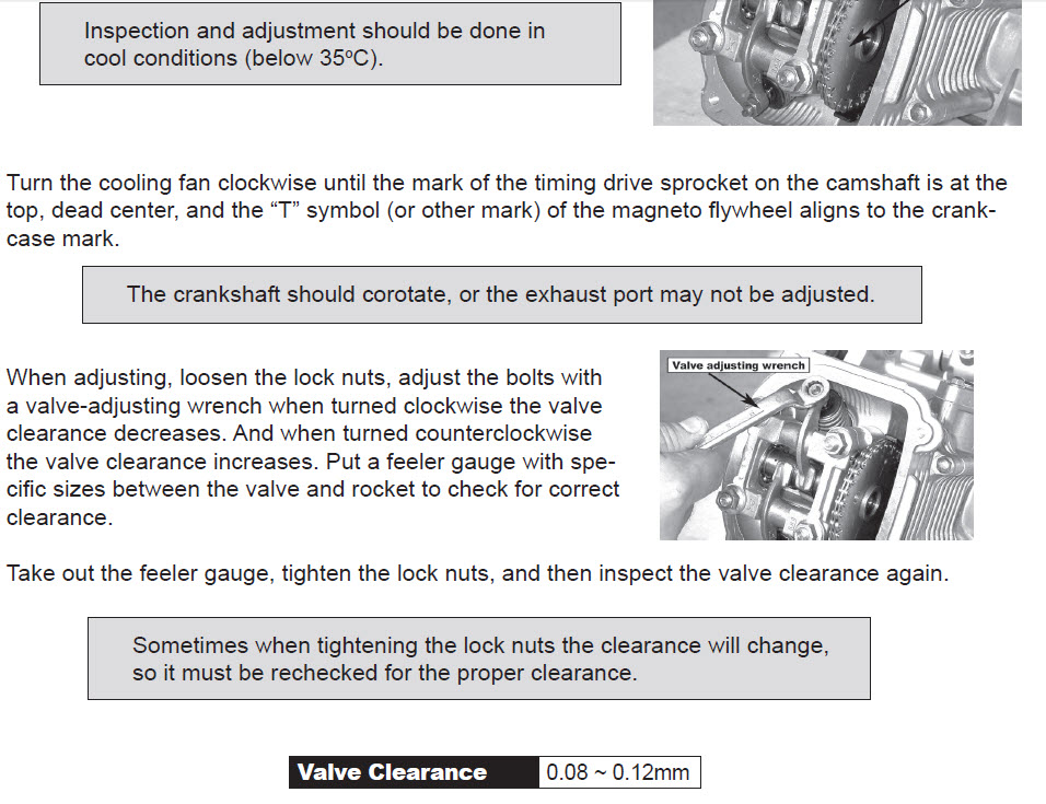

Даже ещё интереснее, 0,08 - 0,12 в круговую, при температуре двигателя 35 градусов:
10.05.jpg [ 231.62 KiB | Просмотров: 4583 ]

СообщениеДобавлено: 10 Май 2012, 22:33
Не более 35 градусов. То есть - на мопеде комнатной (уличной) температуры, а не прогретом.
В любом случае, завышенный зазор со стуками лучше бесшумных зажатых клапанов.

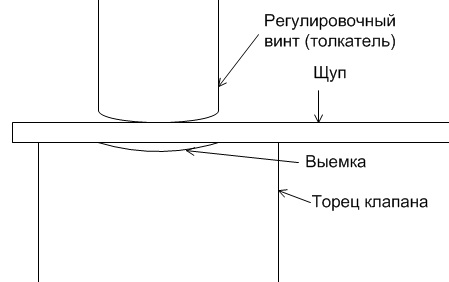

У меня на торце одного из клапанов образовалась небольшая выемочка из-за чего правлиьно выставить тепловой зазор щупом не представлялось возможным. Обнаружил это только когда вскрыл поршневую тыщи через три пробега. Но началось это гораздо раньше, выставляю на обоих клапанах одинаковый зазор, а на одном коромысле свободный ход ощутимо больше чем на другом.
Зазор.jpg [ 16.37 KiB | Просмотров: 4541 ]
У качественных клапанов такой выработки быть не может. Вернее - может, но только при очень длительной эксплуатации. Практически столько клапана не выхаживают, быстрее вырабатываются сёдла и направляющие, что ведёт к замене клапанов или головки ещё до появления сколь-нибудь заметной выработки на торце клапана.
Можно, конечно, немного шлифонуть, но лучше всё-таки такой клапан заменить. Деталь копеечная.
