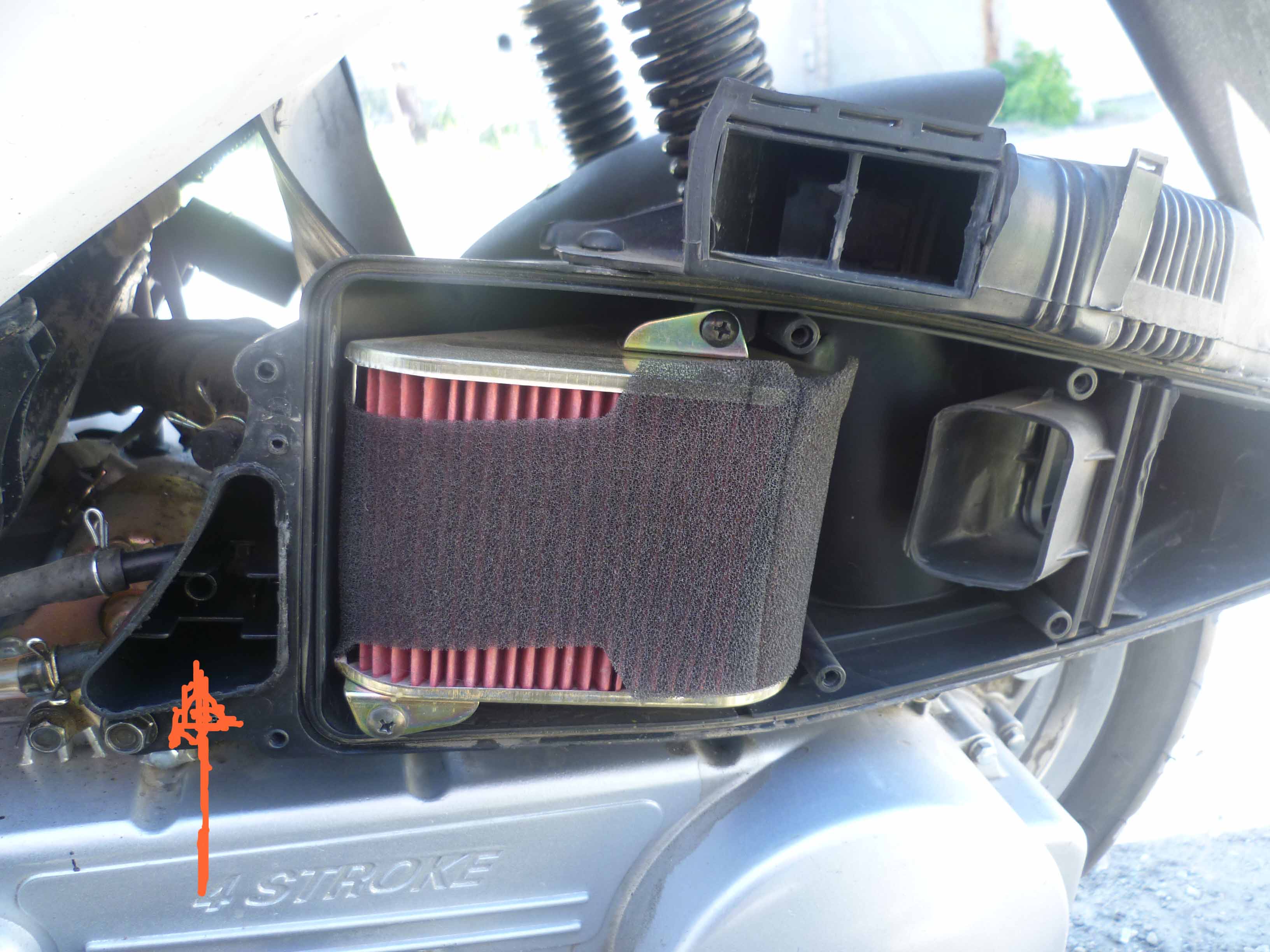

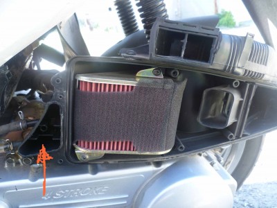

Сегодня обнаружил на одном из "отсеков"(на фото) корпуса воздушного фильтра немного масла.
Сам фильтр сухой и чистый.
Какой может быть причина? Насколько это серьёзно?
Нижняя прозрачная трубка заглушена, т.е. масло попало через верхнюю чёрную трубку.

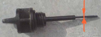

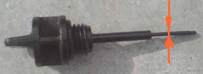

Масло не переливал, заливаю чуть больше половины щупа, когда скутер стоит на центральной подножке опираясь на переднее колесо.
Двигатель 157qmj
P1020203.JPG [ 343.18 KiB | Просмотров: 1373 ]
1_650_Schup_masla_na_kitayskiy_4t_skuter_7255747.jpg [ 19.7 KiB | Просмотров: 1373 ]
Не заморачивайся. Это пары масла из сапуна.
