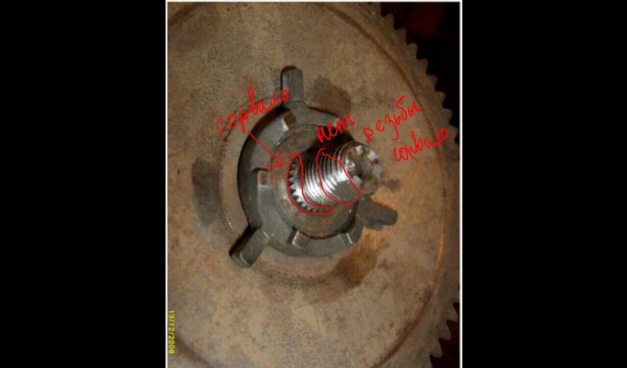

Screenshot_2013-01-02-18-43-011656182771.jpg [ 315.97 KiB | Просмотров: 8746 ]
вот нашёл картинку и выделил, что и где сорвало. Помогите, не знаю что делать.
Я когда менял грузики, еле окрутил гайку и резьба маленько повредилась и при закручивании что-то соскользнуло и я на это не обратил внимание и закрутил гайку как мог. И после недели ежедневной езды - утром пришёл в гараж и начал заводить со стартёра. Он крутил, но не заводился. И потом как- то завёлся (около 10 минут заводки со стартёра). Я доехал до нужного места и потом снова начал заводить, а он так же. Только я его не завел и посадил аккум. И после снятия крышки варика увидел, что гайка затянута, но неподвижная щека крутится свободно и гайку не открутить - она прокручивается и болгарка мне в помощь. Распилил на две части её. Снял и шлицы на колене - просто идеально гладкие, как -будто их не было и на неподвижной звёздочке тоже все чисто, нету их. Видимо, когда крутил стартёром, она тоже крутилась и стирала шлицы.
Люди, помогите что делать!
Сам лезть не хочу в двиг. Если его только менять, то я живу в городе Ревда и тут нужен спец по этому. А лучше посоветуйте что можно сделать. Плизз. HELPPPP :(

kaa-binar писал(а):
что делать!
Менять коленвал. Альтернативы нет.

можно попробовать пока
1 затянуть с шайбами
2 заварить (самая крайняя мера)
Но все это пока не прийдет новое колено и щека.
Полагаю на щеке тоже шлицы съедены.
И.... ищи у себя сервис. Подумай о ЦПГ новой,
мотор ведь все равно разбирать для замены вала.
Сальники, прокладки и пр.лабуда.

Храповик то наверное сталь, вот сделать прорези в нем и колене и вставить шпонку, например обломок хвоста сверла, а резьбу сточить и накатать новую поменьше диаметром.

Меняй вал.

То есть весь полностью коленвал?
