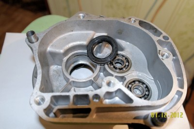

Подскажите пожалуйста зачем нужен сквозной канал под сальником в редукторе?

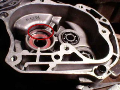

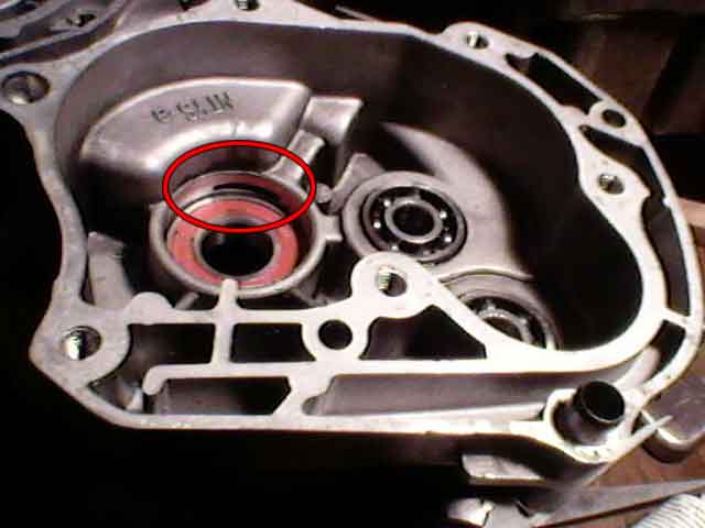

этот канал закрывать нельзя, сальник вала не должен перекрывать его, в противном случае тормозные колодки будут всегда смазаны маслом из редуктора.

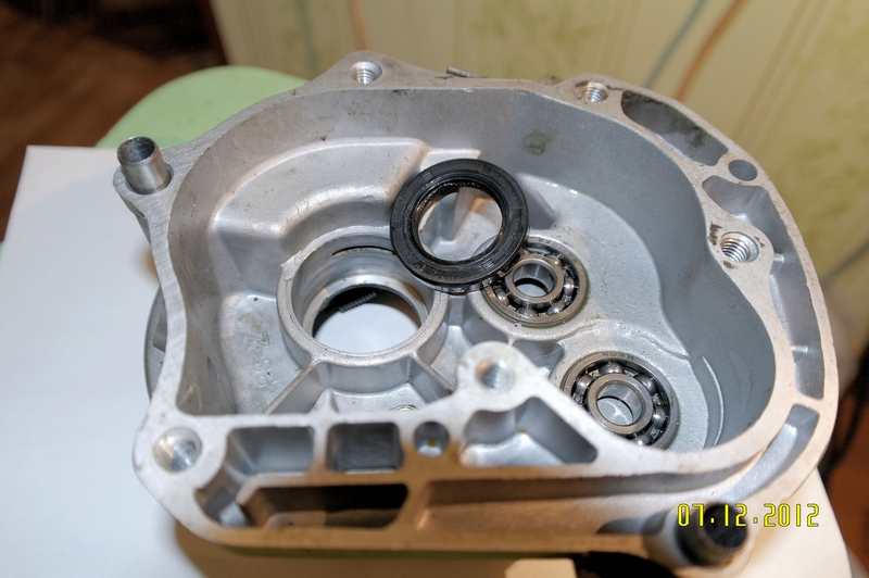

Для тебя и остальных. Я не поленился, разобрал редуктор, оказалось, что и у меня негожий скутер.... дырка есть.... Уже писали, что при повреждении сальника, через нее масло из редуктора вытекает на землю, А не идет по валу к тормозным колодкам. Вот вам фото моего, я выбил сальник с подшипником, но думаю понятно будет.

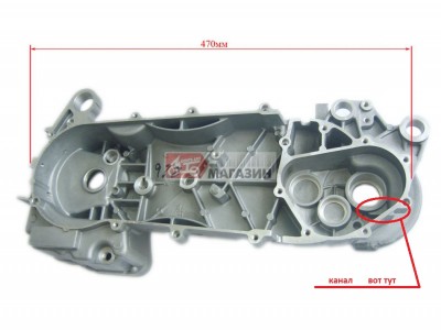

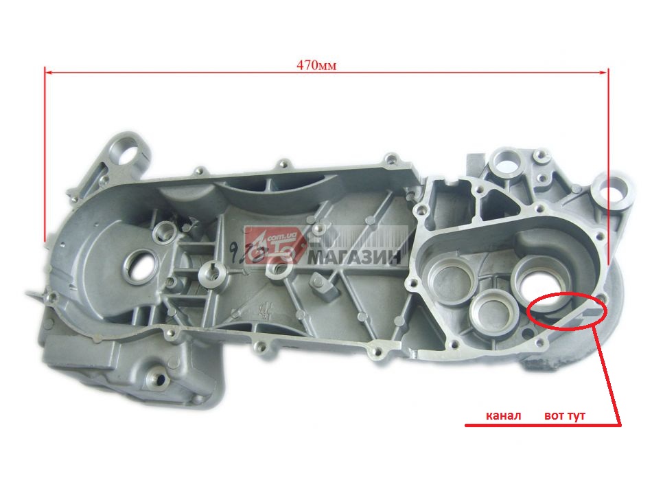

кстати и в 152-157-х движках этот канал тоже есть, его видно даже так, не влезая под скутер.
