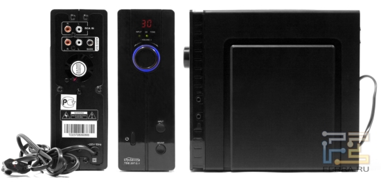

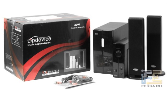

добрый день всем! суть вопроса вот в чем! хочу себе на скут . ирбис z50r поставить музыку.
друг мне может подогнать вот такую-
Акустические системы TDE 237/2.1 от TOPDEVICE
В стандартный комплект поставки акустической системы входят:
усилитель;
сабвуфер;
два сателлита;
пульт дистанционного управления (с трёхвольтовым элементом питания CR2025);
комплект из четырёх кабелей для коммутации (2хRCA(тюльпан)-на-2xRCA, 2xRCA-на-3,5” миниджек (MiniTRS), два кабеля для соединения сателлитов с усилителем RCA-на-«плюс/минус»);
паспорт-инструкция;
упаковка.
мне самое главное узнать будет ли работать усилок и как лучше подключить! заранее всем спасибо за внимание))

Если выходное напряжение трансформатора 12вольт, от которого работает усилок, то отрезай трансформатор и через тумблер, предохранитель подключай к аккумулятор. Но мне кажется, эти колонки быстро посадят аккум.

Работать будет, но не долго.
Подключить лучше проводами, используя руки и голову.

уже миллион раз перетёрто на форуме. Поставить то получится, но вот стоит ли овчинка выделки? У этой акустической системы, даже если обойти сетевой трансформатор, скорее всего двухполярное питание и напряжение питания вряд ли 12 вольт... тоесть придётся делать преобразователь , а он будет тянуть поболее чем любая более менее адаптированная под это напряжение система.... к примеру сейчас много автомагнитол с минимальным током потребления, также можно собрать усилок самому, ну или приобрести готовый... а акустика уже дело творчества...

спасибо! буду идти более простым путем и возьму усилок для скут.

на этих микросхемах собран усилитель в данной акустической системе.... почитай если осилишь....

Я про микрухи читать не стал, лень мне. Скажу так, если усилитель на TDAшках 12вольтовых, то будет работать, нужно только ионистор присобачить, потому что в пиках слишком большое энергопотребление, то есть моргать светотехника будет, да и аккуму не весело.
А если двуполярное питание, то без знания дела лучше не заморачиваться, все равно преобразователь напряжения новичку не осилить, да и генератор не вывезет столь мощное потребление.
И при подключении 12 Вольтового усилка надо отрезать не трансформатор, а диодный мост. А диодный мост зачастую запаян на общую плату.
Проще ничего не резать, а припаять провода к фильтрующему конденсатору, он сразу после диодного моста стоит, плюс к плюсу минус к минусу, этого будет достаточно. И техника будет целая, можно даже разъем припаять. И можно будет юзать как от сети 220В так и от аккумулятора.
А можно даже сделать так что при подключении в сеть будет аккумулятор заряжаться ;-)
