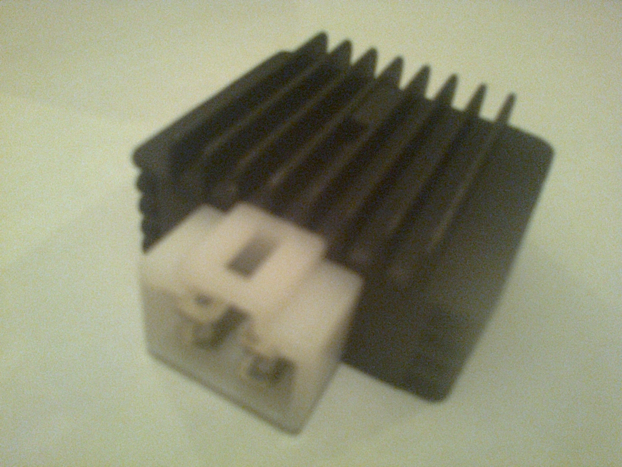

Взял короче РР такого типа, оно немного больше старого и имеет маркировку JL1112. Жду советов.
[img]
[/img]
Фото0141.jpg [ 538.8 KiB | Просмотров: 3602 ]

Это РН нового образца, ничего про него не знаю, но в какой то теме на форуме инфа по подключению мелькала, ищи.

В субботу вечером попробую подключить, главное ничего не спалить. А что если старый ген в новую двигу воткнуть?

втыкай если влезет.

viewtopic.php?f=3&t=15007

Ты для начала прочел бы работу системы заряда АКБ, а так бестолку провода метать, -просто плохая лотерея. Китайцам все эти цвета до барабана.Они меняются от конторы к конторе.
Называется это устройство- выпрямитель регулятор шунтирующего типа. Т.Е. при превышении порогового значения напряжения силовая обмотка гены замыкается на корпус. Естественно все это в синусоидальномном режиме

Короче говоря вставил новое РР и все заработало в штатном режиме. Мопед стал просто мчать. *YAHOO* Всем спасибо за помощь.
