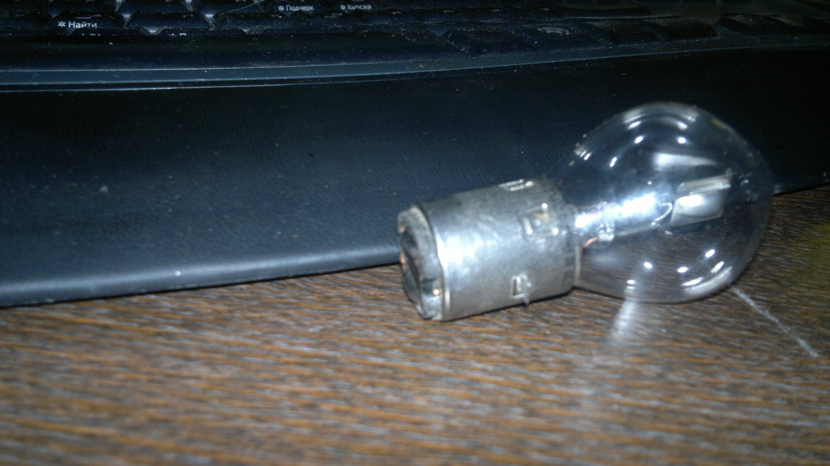

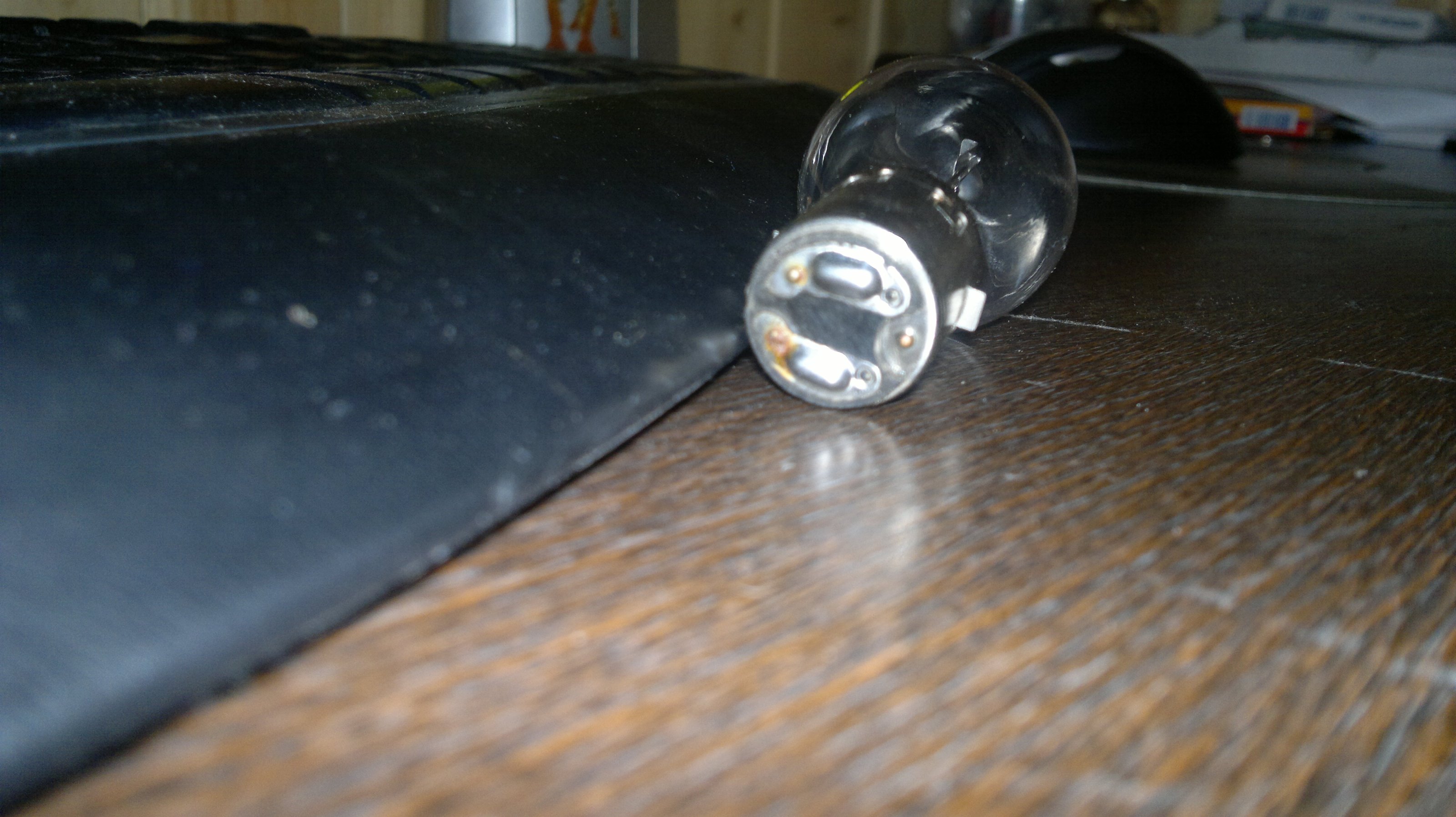

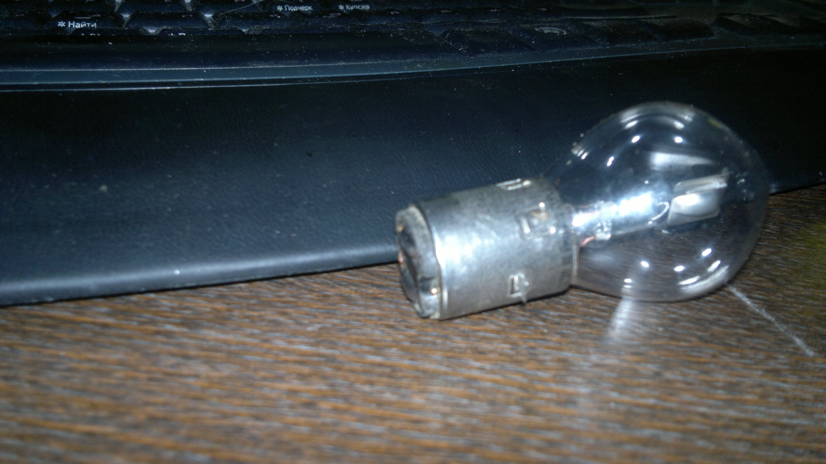

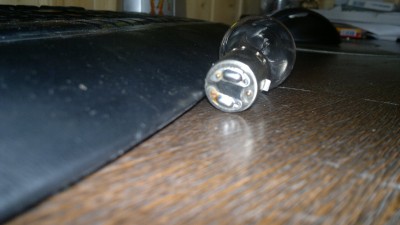

хз его! щас сфоткаю на не надпись на цоколе philips duplo 12v 35/35w 2d1 L3 ВОТ)))
18022013562.jpg [ 665.35 KiB | Просмотров: 4686 ]
18022013561.jpg [ 567.88 KiB | Просмотров: 4686 ]
 Заголовок сообщения: Re: ЛАМПА 35/35W
СообщениеДобавлено: 18 Feb 2013, 21:37
Сообщений: 1288
Откуда: Саранск, Мордовия
Скутер: Atlant Calypso 150cc
обычный ba20d
лампочка хорошая. если не подделка
такую же и ищи
