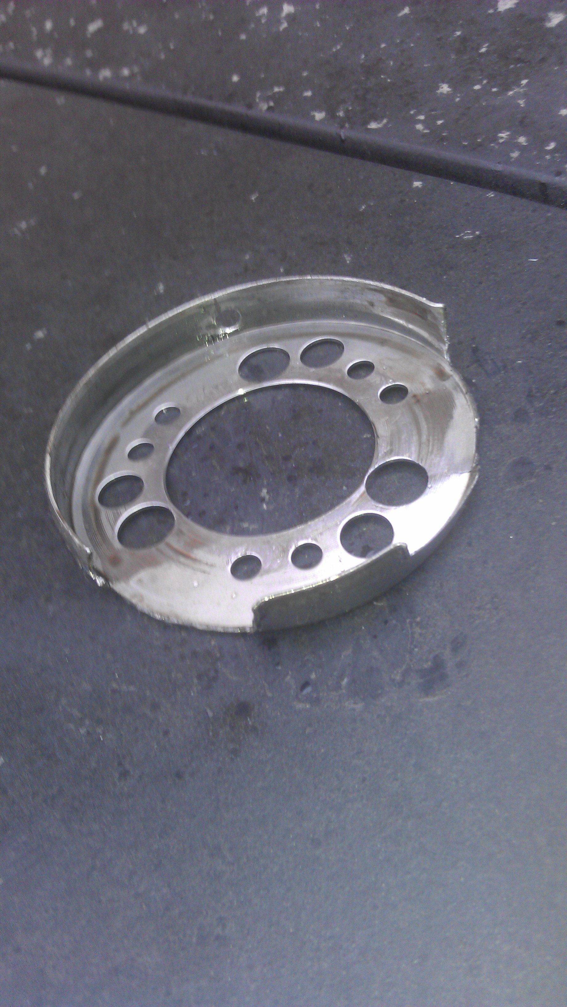

Всем доброго времени суток. Кипил б/у скутер. В двигателе стук со стороны крыльчатки, пробег 3700. Подскажите в чем может быть проблема? *HELP*

1. пластмассовая крыльчатка охлаждения
2. ротор генератора
3. обгонная муфта стартера
4. прокладка приемной трубы глушителя

снял крышку, выпали с маслом продольные подшипники и 2 пружинки. Обгонная муфта может быть?

manyak909
Похоже именно на обгонную муфту так как больше там нигде нет пружинок

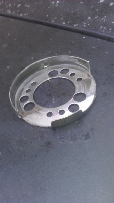

обгонная муфта рассыпалась

manyak909
Мда :) я смотрю крутой у китайцев металл
она и есть.......
