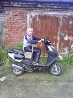

Может клонов JIALING qt-30 кто знает, я видел ABM Elegant. Просто может от какого другого подойдёт, чтоб взаимозаменяемым был. На мой взгляд от Honda af 31, по виду вроде такой же, только на клюве фары нет. Опыт вождения у меня маленький, был бы больше, если скут по асфальту длинным ,тонким слоем КАМАЗИК не размазал...а я в это время выпавший телефон искал. Повезло, ни телефона не нашёл и скуту автомассаж сделали. Зато этот КаМаЗиСт меня и то, что осталось от коняшки до дома довёз.
Комментарий к файлу: Вот такой он сейчас

На фото нея ,а сын.
