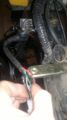

Всем привет! Может кто знает... На ирбис з50р после замка зажигания, красный оголенный провод попал на раму скута и теперь на вкл. зажигание скут никак не реагирует.... Помогите . Где искать причину... Щас вот фото скину..
Всем огромное спс.

Проверь состояние плавкого предохранителя, находиться он в аккамуляторном отсеке.

щас проверю спасиб...

да. Спасибо. Это был он. Заменил и все заработало...
