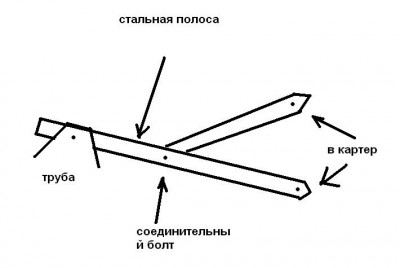

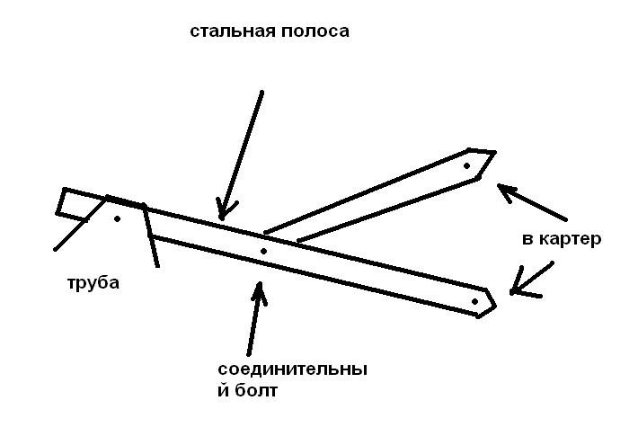

На трубах технигаз для 2т крепление вот такое. к такому можно и хомутом бочку подвесить, причем наклон сделать какой надо.
апапа.JPG [ 27.41 KiB | Просмотров: 3885 ]
Очень похож на съемник сцепления и генератора. :)
