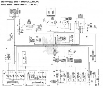

еще меня теперь озадачил вопрос где доставть комутатор питающийся от постоянки
нужен именно для 2т
от 5т 150сс точно не подходит :-D
в магазинах разводят руками
Форум-лучший друг человека!

Коммутатор от Хонда Дио, нет?

точно,у хонд с горизонтальным мотором есть такое дело
но помнится мне что комутатор хонды запитан постоянкой через стабилитрон в замке зажигания,нада на дио клабе пошукать и попробовать

Коммут от ямахи аерокс, 5BM, на нем написано, питается от постоянки.

он напрямую от АКБ 12 вольтами питается без понижения напруги точно?

Да, могу скан электрики скинуть вечерком.

Вот схема с моего, где что догадаешься я думаю, непонятно-спрашивай.
moto_schem_Yamaha_Aerox_2003.jpg [ 520.95 KiB | Просмотров: 2679 ]
