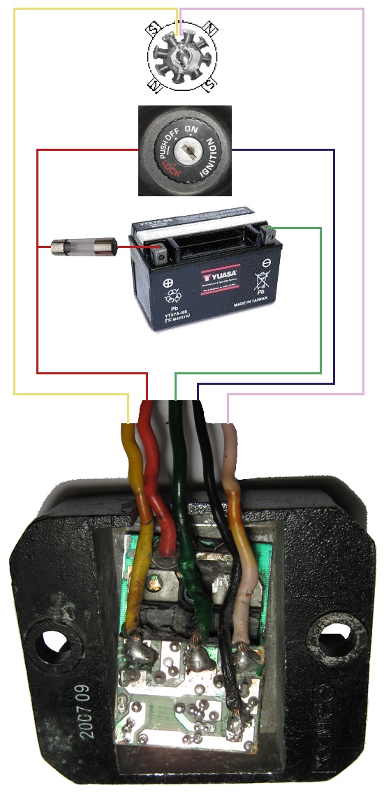

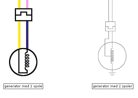

2. Не обязательно, цвет может разниться, у меня белый и желтый.Прозвонкой, одна катушка,провода не связаны с корпусом.
Две, звониться на корпус.
billed1788.jpg [ 25.11 KiB | Просмотров: 26649 ]
billed0635.jpg [ 163.76 KiB | Просмотров: 26646 ]
