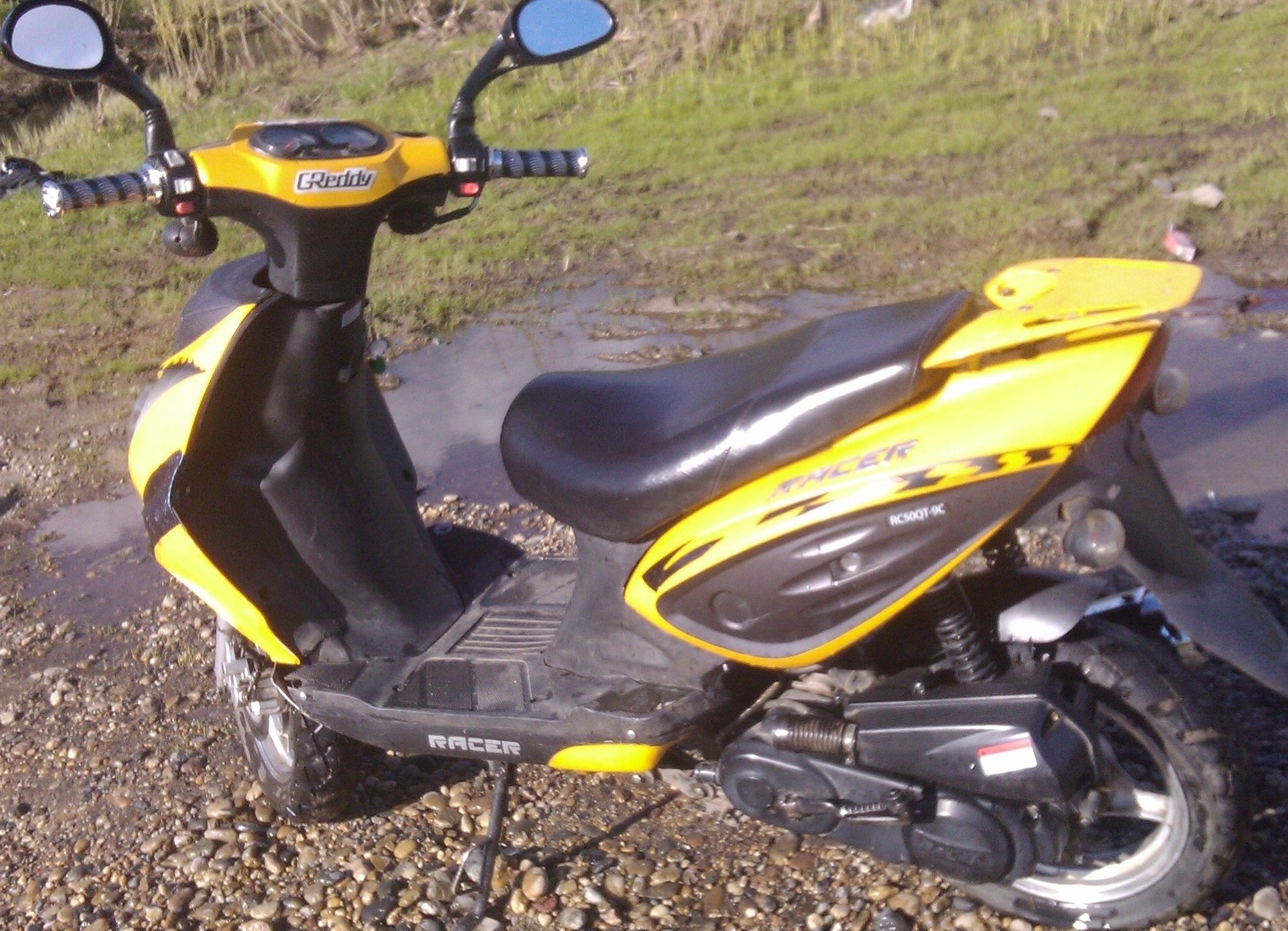

Привет всем!Обращаюсь за помощью к специалистам! *HELP* За скутером слежу,вовремя меняю масло и т.д...Проблема началась с того что скутер перестал тянуть.Разобрал двигатель,на поршне был очень сильный нагар я почистил поршень до блеска(самой малой наждачной бумагой) собрал двигатель настроил цепь грм.Купил новую катушку генератора,почистил бак и карбюратор.Купил новую прокладку в воздушный фильтр,клапана я тоже настроил.Пришло время его завести-сначала очень долго не заводился,всё-таки я его завел.Но когда даёшь газу он сразу глохнет.Потом может вообще не заводится,потом его можно завести если он долго постоит.Заводится и через секунд 5-10 сам глохнет.Посоветуйте что-нибудь :'( Уж очень хочу его на ход поставить уже месяц пешком хожу :( Фото скутера приложил.
