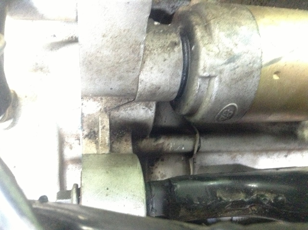

Вообщем такая проблемма мопед мотодор джет 150сс копия ирбис грейс 150сс у меня установлен мотор 157 qmq-h не давно потекла прокладка двигателя та которая в середине отдал в сервис сделали проехал 50 км тоже самое прокладка просто тупо рветься и все отдал снова купили новую часть двигателя поставили на этот раз проехал больше но история повторилась так же в том же самом мместе рветься прокладка в сервисе сказали от температуры и перегрева ведет мотор кто сталкивался с таким пожалуйста прошу помогите буду очень благодарен за помощь!!!!!
Комментарий к файлу: вид мотора сверху как видно прокладка полностью оторванна тоже самое по всей протяженности

А я уже писал про подобное.
Дело в материале прокладок.
Их китайцы из навоза лепят.
Покупаешь отечественный паронит, вырезаешь прокладки и собираешь.

Ваня123
И еще проверяешь половинки на предмет абсолютной плоскости...в пределах допуска...
