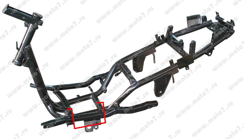

Подскажите сколько миллиметров от одной перекладины до другой на раме тактика 50-100-150 и их аналогов на одной раме.
Я имею ввиду те что слева и справа на фотке, вокруг отсека для акб.
Заканчиваю свой свап и делаю развесовку, теперь батарею нужно убирать от ямы со старого места, справа от ямы места нет, хочу пластик вырезать в стандартном месте и поставить ее туда, если конечно место между перекладинами позволит...
Батарея от упса 7Ач, 150х65х95
Отвечу почему сам у себя не померяю, уже полностью собран пластмасс с кучей прибамбасов, поэтому полик снимается в самую последнюю очередь...

Может у нас рамы разные, но у меня эти 2 перекладины вварены в саму раму, а не наварены поверх несущих труб.
Расположены они где то по середине отсека акб, так что батарею сверху на них не поставить ни под ней не просунуть, между ними она тоже не пролазит и через люк ее не воткнуть туда со всеми ухищрениями. Длинна люка 153мм если вырезать все мешающее в длину, включая наплыв в который вкручивается саморез крышки.
Кстати я нашел неплохую батарею со стандартными размерами http://akbrostov.ru/index.php?productID=8982
Только нет их в наличии и цена сейчас больше рубля.
Вот собственно Изображение
