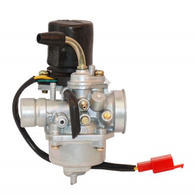

Насос попался резвый в теме и качает сильно...А на моем скутере Вайпере с ямахо-джог дижком насос не качает Разобрал карб-отверстие под бензонасос малюпусенькое,карбновый и с нова от него не работает вакуумнасос.Бензобак под ногами, насос выше бака,ниже бака не поставить дорога мешать будет.Вот интересно, может кто знает, сколько мм должен быть под вакуум бензонасос ?На старом карбе отверстие видно 2-3мм .Просто проколупал может кто на старом?
Старый или родной карб снят был и тоже не качал у старого хозяина и вообще не работало ничего. :003
Комментарий к файлу: такой карб, не понятно,сколько должно быть на этом карбе отверстие под бензонасос?

По логике если у насоса есть перелив, можно уменьшить его производительность, думаю если заужать вакуумный шланг насос начнет давить меньше, как вариант врезать в питающий шланг какойнить вентиль и отрегулировать его, или регулятор как на медицинской капельнице с колесиком, впринципе наверн можно и кусок трубки от капельницы с регулятором вставить в цепь.
Так он и не должен работать, если его подсоединить к дырке, предназначенной для подачи в карб масла... :-D

Правильно подсоеденил, Изображение
А я было даже понтанулся,тем более шарик с пружинкой в маслоштецере нашел, думаю, может таки для ваккуума эта фишка? :-o
Это клапан. Если его выломать/выковырять, то масло самотёком из бачка потихоньку всё уползет в карб и дальше в двигатель.
С клапаном, оно поступает только когда двигатель заведен и работает маслонасос. Тогда клапан открывается давлением масла.

Просверлил таки вакуум отверстие 12 Изображение с завода недосверлено было . стало что в начале, что на выходе около 2,5мм (точно не на диаметр цыганской иглы).Заработал насос.Но бак с бензопилы (пока ремонт) под сидухойй так и остался .
