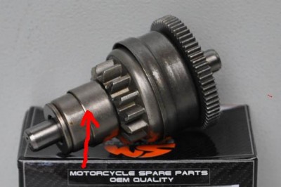

Появилась вибрация на скорости 40 км.ч, снял бендикс вибрация стала меньше можно ехать больше 40км.ч бендикс задевает щеку вариатора.

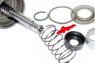

снял бендикс разобрал и растянул пружину (не ту пружину что на грузиках).
пружина мягкая растянулась криво бендикс стал клинить, с чего подобрать такую пружину? ставил пружину пожестче, бендикс не вылетает.

Поменяй целиком бендикс.

У бендиксов ещё и внешние жестяные обоймы частенько деформируются и подклинивают или наоборот разваливаются. Проще и дешевле действительно заменить бендикс в сборе.
Надо только иметь в виду, что у них бывают два диаметра большой шестерни. И сравнивать в магазине или уточнять через интернеты.
