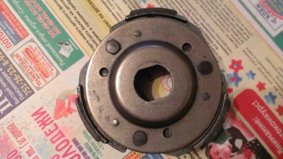

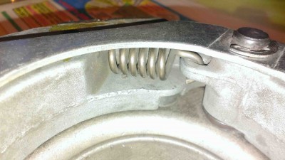

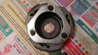

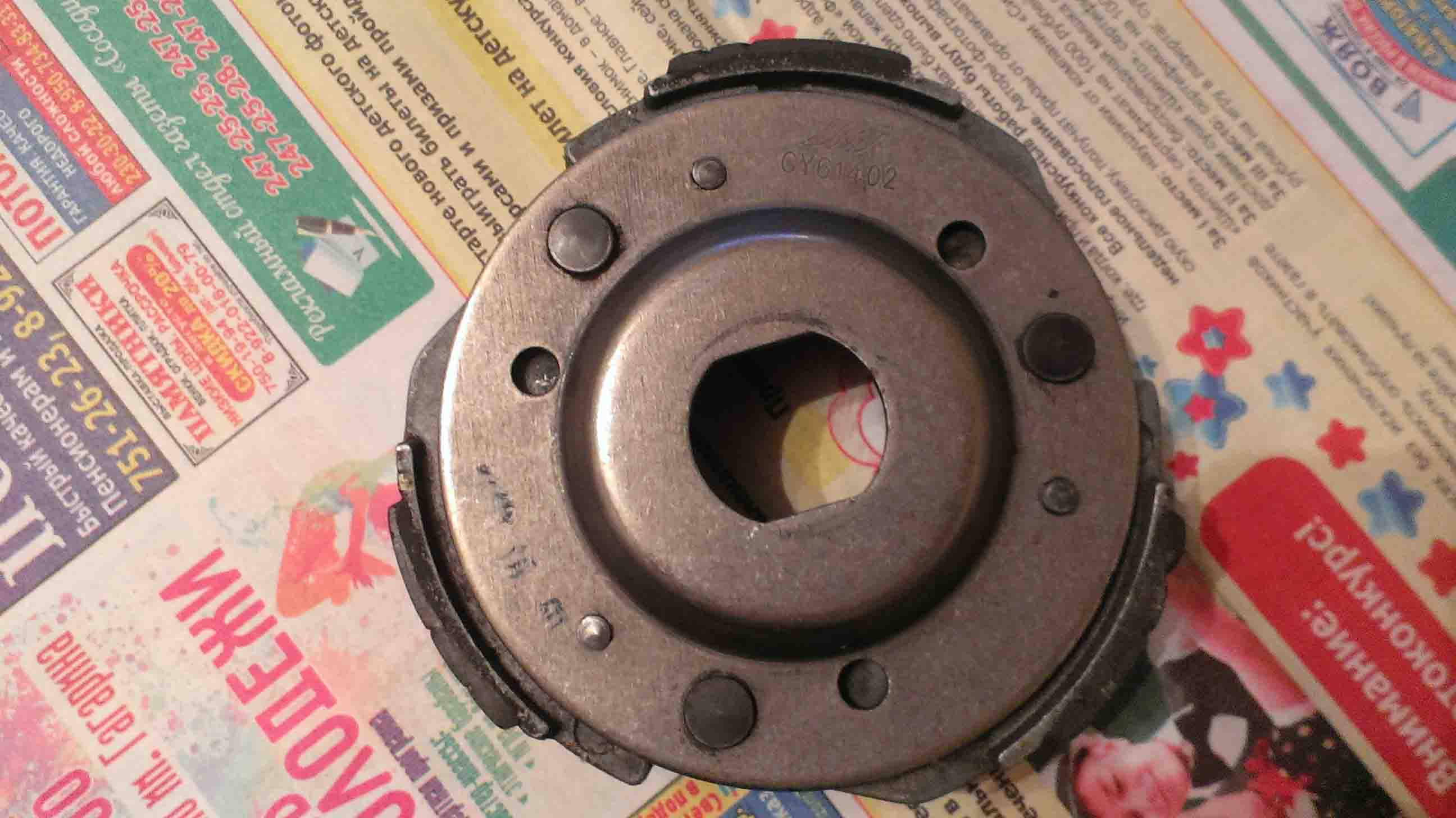

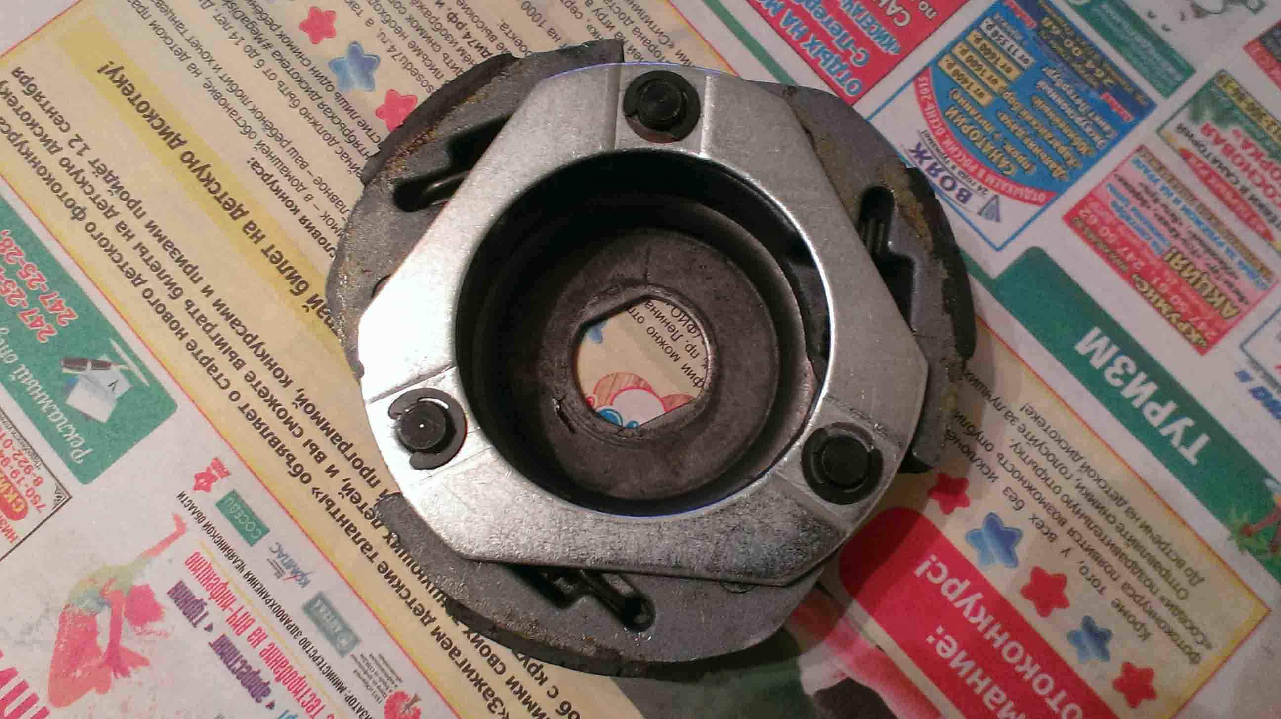

Сегодня из-за своей невнимательности "убил" стоковые пружины сцепления. Сам процесс убийства описывать не буду.
Позвонил в мотомагазин, там ответили что есть наборы пружин и они разных цветов. Набор стоит 200 рублей.
Я так понимаю что от цвета зависит жёсткость пружинок.
Какого цвета купить пружины?
Или поменять всю плату целиком, а то толщина накладок на колодках примерно 3 мм?
пысы. Тем, кто впервые будет откручивать плату сцепления от заднего варика. Будьте осторожны!
Центральная пружина очень тугая! При разборке плата может не слабо прилететь в лоб! У меня всё обошлось без травм.
:-D

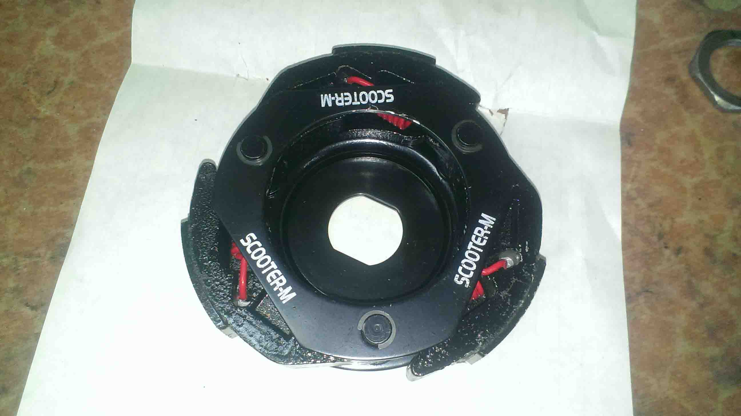

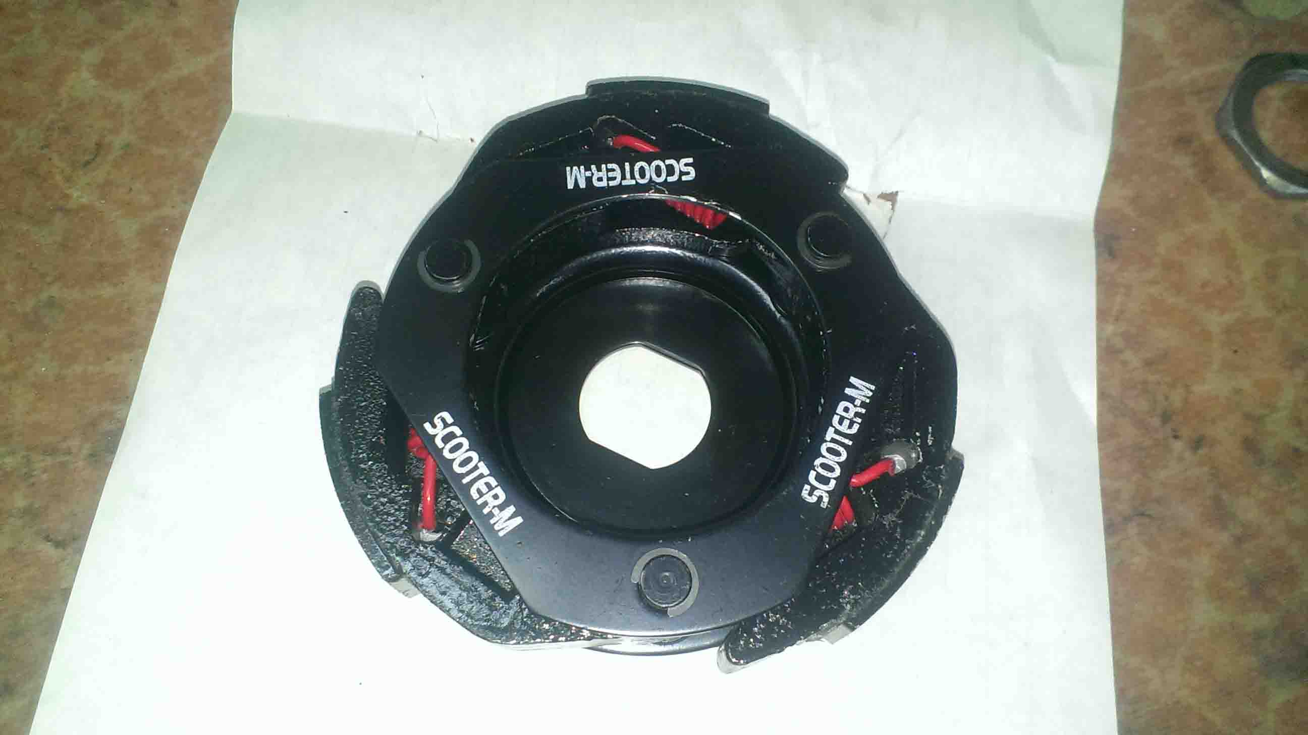

Купил и установил сегодня плату целиком. Стоковой в продаже не было.
Пружинки красные.
Скутер едет как и со стоковой платой.

Не ну кабздец, видели какое ужасное качество литья колодок? и как верно подобрана спортивная окраска в черно-красных цветах *ROFL*
 Заголовок сообщения: Re: Пружины сцепления
СообщениеДобавлено: 31 Aug 2015, 16:59
igor12
Так он и будет ехать как со стоковым сцеплением.
Трогаться по разному должен.
да по барабану. лишь-бы скутер ездил :)
