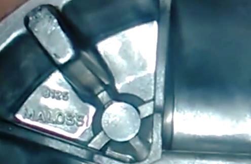

Malossi "MULTIVAR" 5113139 отходил 15 000 км. Пора его менять - слайдеры и медная втулка достаточно сильно износились. 5113139 дешевле 3600 р. нет нигде, 517484 есть дешевле. Цитата: "51 74 84, 511 3424 и 511 3139 имеют собственно вариатор 8128, упорную пластину 8068 и отличаются длиной втулки, соответственно 36, 37 и 39мм." Верная информация? От 5113139 отличается только длиной втулки (набор настроенных шайб есть)?

сейчас тоже установлен заводской варик, с грузами 8 гр. недоход ремня 6-7 мм до края вариатора, обороты за 8000 на полном газу. пилить его, ставить грузы тяжелее, пружину в торке менять неохота... с мультиваром было - лучше, ремень выходил на полный радиус, обороты 7000-7500, максималка на 5-7 км. больше. тем более есть возможность купить новый мультивар за 2000 руб.
похоже они действительно отличаются длиной втулки, на этом видео упорная пластина 8068, а вариатор 8125 (как у моего старого 511 3139) [youtube]pTPhLHDC6MQ[/youtube]
скрин из видео
var.jpg [ 19.68 KiB | Просмотров: 5484 ]

приобрел 5113424: вариатор 8125, втулка 37 мм, грузики 6 гр. упорная пластина 8068.
