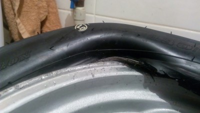

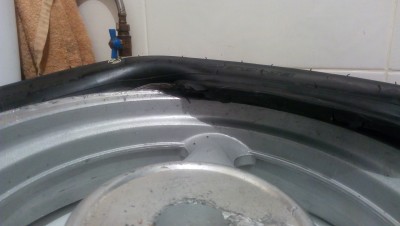

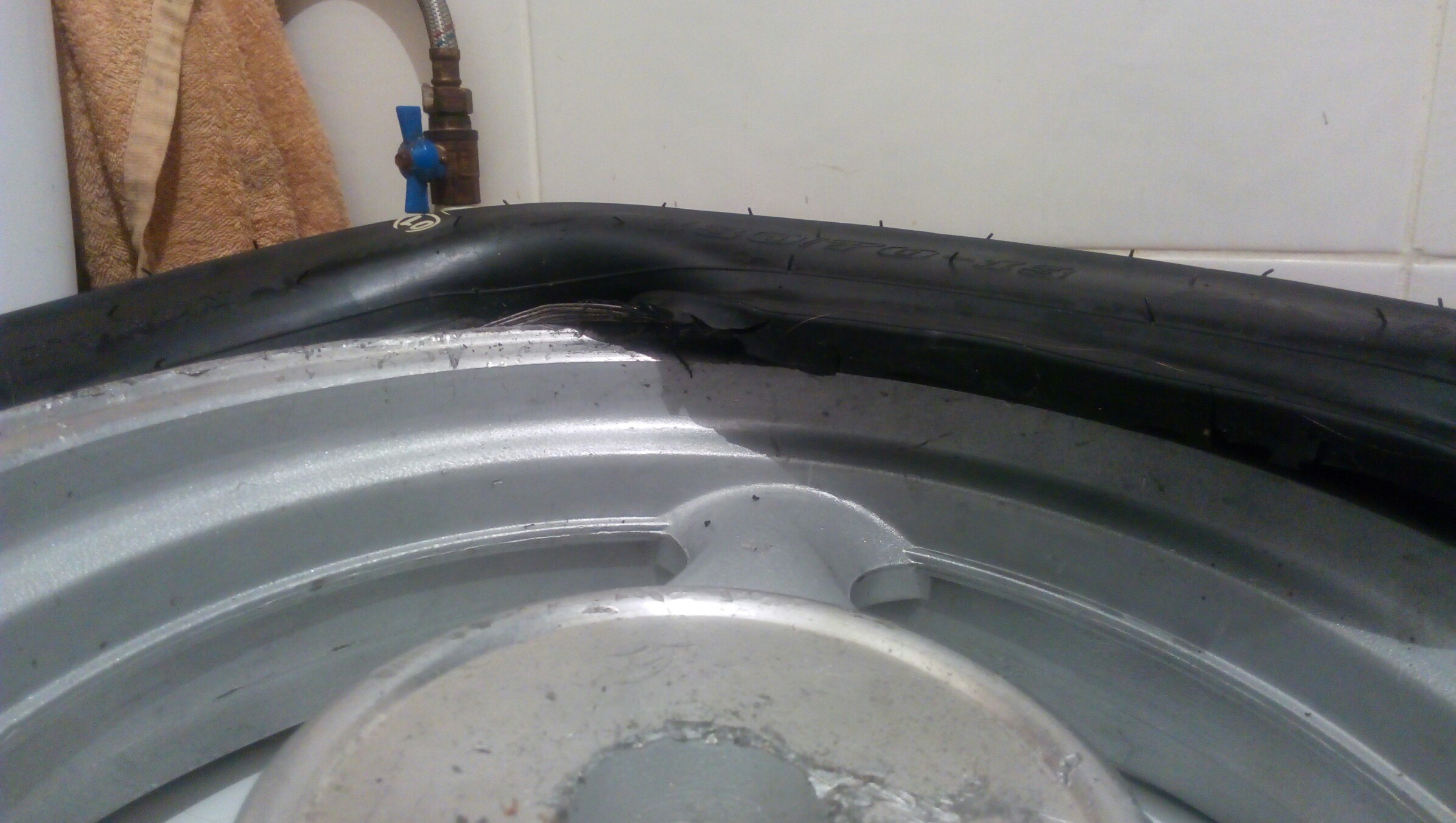

Здравствуйте. При бортировке бескамерки в домашних условиях вылез корд. Использовал жидкое мыло, обмазал по ободу шину и все отвертки. В итоге не хочет никак налазить, видно слишком дубовая. Размер 130 на 70. Раньше на ободе стояла 130 на 60. Фото прилагаю. Собственно вопрос: её можно уже выкинуть? Или можно надуть но будет риск что слезет? Заранее спасибо.

Да какие же это спицы????! Это корт. Вообще то не лечится.

При установке покрышки, заправненную часть борта покрышки положено утапливать в монтажную канавку.
Данную покрышку уже можно смело выбросить.

Сама она вообще никому ничего не должна.
В скутере, как впрочем и в любой технике, если полез что-то делать, делай сам.
Имеется ввиду, что та часть, которая уже надета на диск, должна быть утоплена в монтажную канавку, а не оставаться на краю диска.

На место покрышку сажает воздух.
Рваная покрышка годится только на мусорку.

Дело в нарушении технологии установки покрышки на диск.

отвертки для винтов ...для монтажа покрышки ...нужны монтажки....такое впечатление по фото...что обратная сторона кордом сидит на диске...

Да, уперлось кордом буд-то корд меньше размером чем диск. У меня балонный ключ на 24 с обратной стороны имеет нечто похожее на монтажку, им и помогал + отвертки грубые. Просто покрышка дубовая, согнуть\сжать тяжело. И я пока не представляю как одну сторону можно утопить вглубь диска и одновременно насаживать другую. Жаль что получил опыт ценой покрышки. На полтинник в свое время без проблем насаживал.

Все, кто пожелал, высказались, вывод, покрышка во вторсырье.
