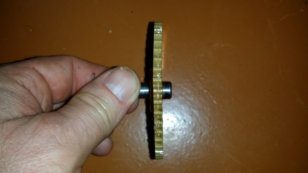

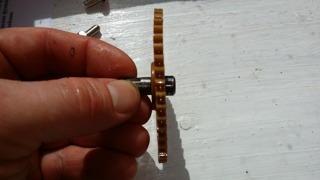

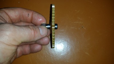

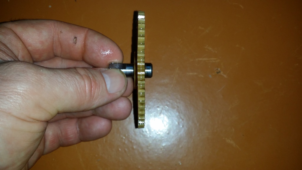

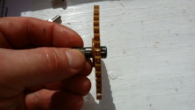

139 QMB, потек правый сальник - замена. При разборке обнаружилась такая картина: шестерня масло насоса несколько деформировалась. Сколов-трещин визуально не видно.
Понятно, нужно менять, но такую только из Китая заказывать. Достаточно долго по времени. Думаю оставить ее до следующей замены масла. Насколько критична такая деформация?
И еще вопрос: два сальника KOK в одном набита смазка с завода в другом нет. Сальник этот сухой нужно мазать. Чем лучше?

Сколько проехала данная шестеренка у тебя в моторе и как давно был сильный перегрев? Я бы не рисковал так и купил новую, у вас разве нет в городе запчастей для 139? на рынке поищи для начала.
Насчет сальников, в 4т моторе их можно вообще не смазывать, всмысле консистентной смазкой, они отлично смазываются маслом из мотора и редуктора и почти никогда не изнашиваются. А так вообще закладывают высокотемпературную смазку между рабочей кромкой и пыльником.

Что то понять не могу ,это одна и та же шестерня?смущает цвет на средней фотографии.если трещин ,сколов нет воткни ее на место и покрути за коленвал,посмотри все ли зубья нормально входят в зацепление и на много ли гуляет.если не много,в пределах 1-2 мм то и фиг с ней.Ни одной ,чтоб идеально ровно ходила не видел.А так запчасть вроде не дефицитная.
15 000 км. В целом критических перегревов, прихватов не должно было быть. Температура масла в картере по достаточно точному установленному в него датчику Stage6 не превышала на пике в жару 110С.
Циатим-201 подойдет? Или есть ли еще варианты неагрессивных к материалу сальника таких смазок?
Фото одной шестерни сделаны 1 и 3 со вспышкой и 2 на солнце. Цвет наверное, что среднее между 1 и 2 фото.
Полностью прокрутил ее - зацепление норм, гуляет вроде не сильно. Эту шестерню что-то не легко оказалось найти везде стандартные без вала. на Али придется заказывать... Буду надеяться, что отходит благополучно до следующей замены масла. Двиг сейчас собрал, проехал 10 км сальник правый новый (тьфу-тьфу-тьфу) похоже работает нормально.

У меня такой маслонасос стоял на хонлинге,если не ошибаюсь у тебя и шестерня привода маслонасоса на коленвалу не стандартная , 22 зуба вместо 16.Налетал на это при замене коленвала.По идее должна такая шестерня быть в http://honlingzakaz.ru
