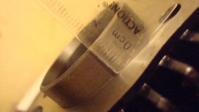

DSC04104.JPG [ 738.34 KiB | Просмотров: 5405 ]
Оказалось разница в цилиндрах, на фото новый цилиндр, на старом цилиндре гильза выступает больше. Одного не пойму, зачем китайцы так поступили? Под разные шатуны чтоли?
 Заголовок сообщения: Re: 139 fmb разные цпг 50сс
СообщениеДобавлено: 11 Apr 2016, 21:35
mann 1997
Да китайцам плевать, что ты у них купишь.
Плати и ничего не спрашивай.

Ладно, вопрос закрыт, в следующий раз просто нужно брать старый цпг в магазин для сравнения.
