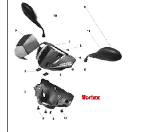

Езжу иногда по неровным дорогам, по кочкам и щебенке, что поделать. Именно при трясучке что то громыхает внутри или обтекателя или облицовки руля. По звуку я предполагаю, проводка с колодками стучит об пластик или трос спидометра или тормозной шланг с передней вилки. На ходу не проверить, а в гараже надо хотя бы снять облицовку.
Как её снимать или с чего разбирать?, не разбирается у меня она ) боюсь сломать.
Как снять пластик облицовки руля не ломая?

Если верхнею часть облицовки,то если правильно помню,нужна либо очень короткая отвертка,чтоб подлезть к винтам -9 либо снимать передний пластик с фарой.А так ничего там западного нет выкручиваешь 4 винта спереди и 2 сзади (те что соединяют половинки и завёрнуты снизу вверх),после чего аккуратно снимаешь верхнюю часть чуть вперед и вверх,главное аккуратнее с защелками и после того как приподнимешь нужно открутить трос спидометра и рассоединить разъем панели приборов.Только если на кочках стучит ,это скорее облицовка бьется о бачек с тормозной жидкостью.Я разрезал трубку подходящего диаметра вдоль и не снимая облицовки как бы окантовал отверстие под бачек.

Откручиваются саморезы снизу 6шт по 3 на каждую сторону, потом приподнимается верхняя часть с приборкой, через щель откручивается трос спидометра, а дальше сам разберешься. Возможно она у тебя еще на защелках сидит, они хлипкие и снимаются довольно легко.
