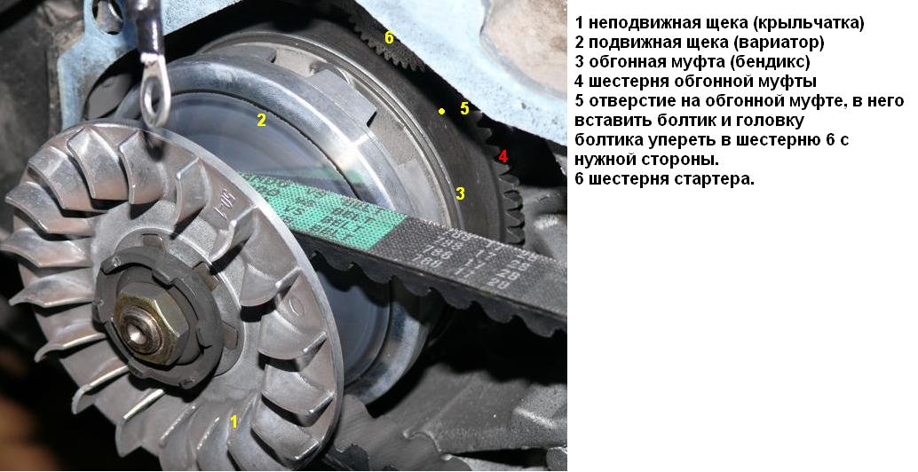

1 засунь ремень вглубь торка сдавив щеки торка руками, перекинь верх ремня через крыльчатку, прокрути вариатор, ремень снят. Следи чтоб не сошлись щеки (грузики рассыплются)
Одень новый в обратной последовательности. Все одевается, проверено.
2 Ничего мудрить не надо, под вариатором стоит большая такая обгонная муфта (бендикс), на его боку есть 3 маленьких дырочки, вставь в одну из них маленький болтик М2,5, упри головку болтика в шестерню стартера и откручивай/закручивай.
Люфт на конце вала есть у всех, этот конец после сборки держит подшипник в крышке вариатора.

Вот тока смущает одно - он же ни чем не смазывается, работает почти на сухую, мож его моторным маслом малёха смазать?
Про бендикс я не очень понял - у меня он стоит сверху ведущего шкива вариатора, ну думаю разберусь- как погода позволит пойду в гараж...
