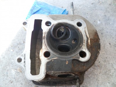

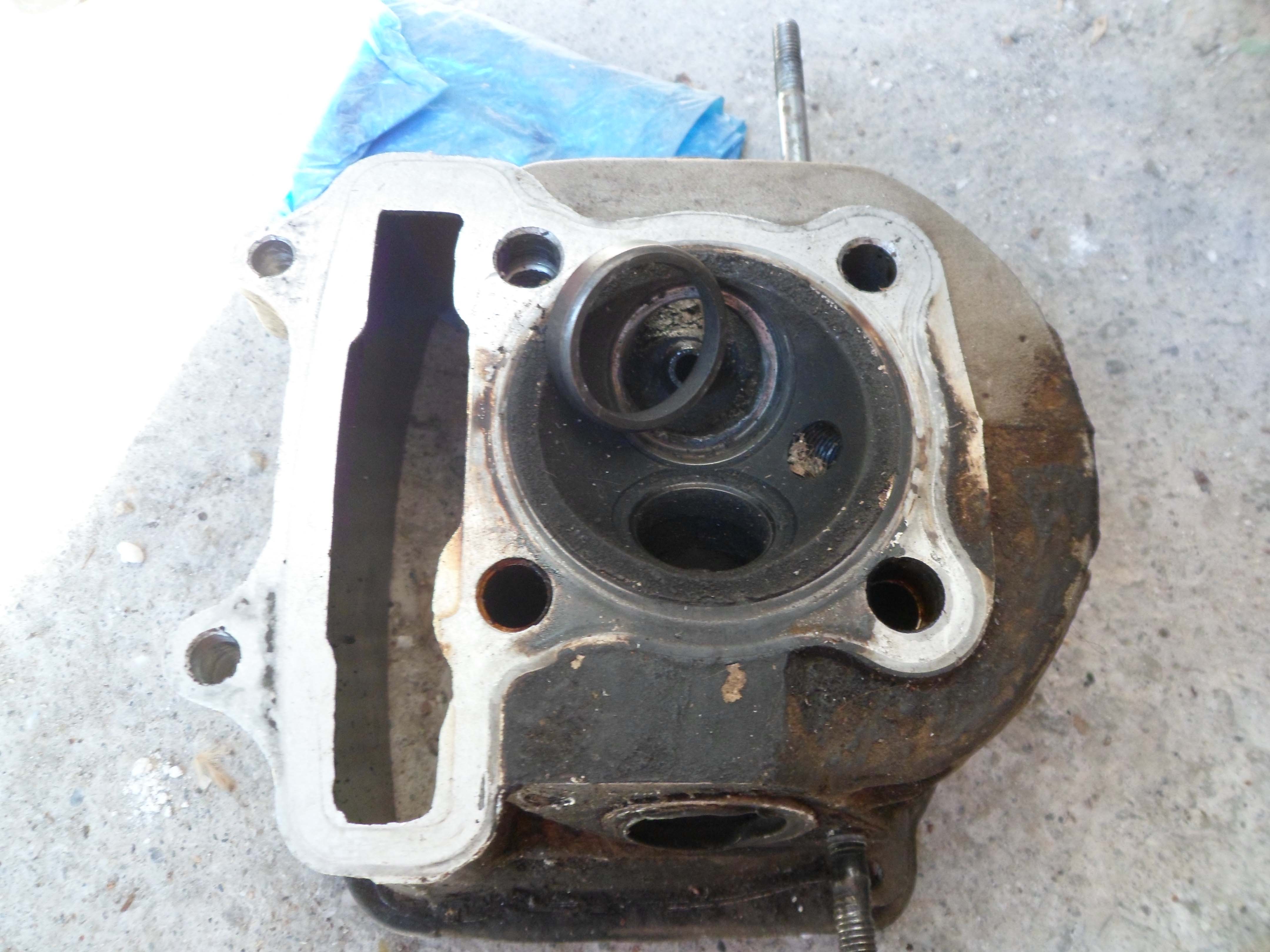

А ремонт начался из-за фото снизу
SAM_15700.jpg [ 637.61 KiB | Просмотров: 5663 ]
