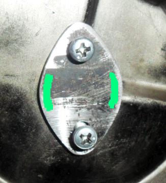

Ромб - алюминий 4 мм, маленькая - железо 2 мм.
СообщениеДобавлено: 28 Feb 2011, 22:37
Yulia
Лучше ставь ромб.
Не будет проблем с корозией, да и коэффициэнт теплового расширения тотже что и у крышки картера, меньше вероятности выдавливания прокладки..
СообщениеДобавлено: 28 Feb 2011, 22:52
Наименьшее давление заглушки на прокладку будет в местах, отмеченных зелёным.
При затяжке болтов заглушка будет упруго выгибаться.
В случае двух заглушек, из-за большей их жёсткости, давление на прокладку в критических местах будет больше.
В случае двух прокладок (или одной толстой), из-за бОльшего их обжатия заглушка действительно изогнётся сильнее (но упруго!), что опять-таки приведет к увеличению давления в критичных местах.
Ещё можно, если 1 прокладка и 1 заглушка, перед сборкой немного выгнуть заглушку в обратную сторону (но аккуратно).
ЗЫ. Юль спасибо, но не надо. Вот фотки твоего городка, и вообще чего там у вас есть, были бы интересны...

Ставить прокладку, толще стоковой прокладки - не имеет смысла.
СообщениеДобавлено: 28 Feb 2011, 23:15
Лучше всего здесь применить герметик, любой силиконовый.

Слушай Gro, хотя я бы поставил 4мм ромбик на герметике.

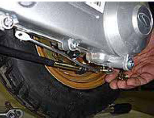

Юля, я нашёл фотку той загадочной железки:
1.jpg [ 21.63 KiB | Просмотров: 4899 ]

GRO, ура! Только я извиняюсь.... :-[ , а какой именно, их там несколько ...загадочных...Я и собирать дальше не решаюсь, их же куда надо воткнуть....

Да, немного ошибся.
Плоховато видно, снизу ставится возвратрая пружина троса заднего тормоза и регулировочная гайка.

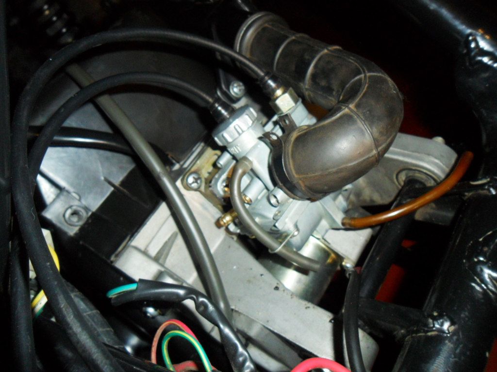

Это фото старое, теперь шланги подсоед. а куда эти два - чёрный и рыжий?
труба.JPG [ 632.5 KiB | Просмотров: 4854 ]
СообщениеДобавлено: 02 Mar 2011, 17:51
Юля, привет.
Эти шланги просто вниз.
