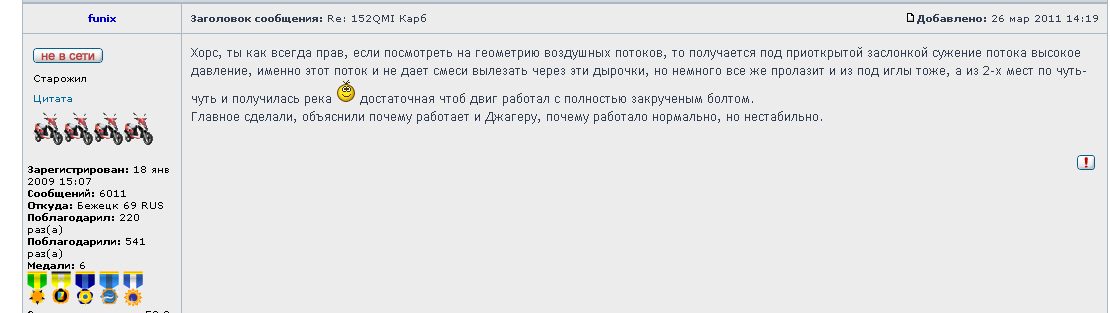

new-1.jpg [ 51.51 KiB | Просмотров: 7557 ]
И я прилагал все усилия, чтобы не пересекаться с тобой по техническим вопросам, и целых 2 года мне это удавалось....
А щас не удалось.... :'(
Нет совсем желания с тобой спорить, давай расходится.... могу сказать даже (но только для тебя :-x ) , что ты конечно же во всем прав..
