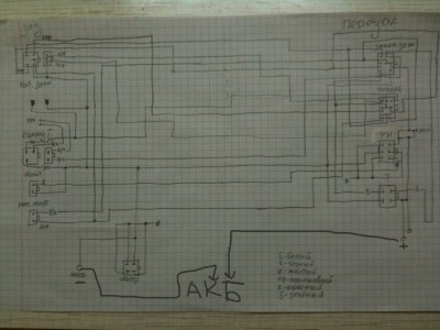

не нашел у тебя АКБ на твоей схеме, но :CENS: как увидел что фазы с гены соеденены и провод от замка сразу на панель идет, да по ней вобще :CENS: разберешься. Бери схему 150-и что тебе дали и пошел по ней от АКБ проверять.

вот какие на акб...
IMG_0189.jpg [ 253.26 KiB | Просмотров: 3260 ]

Мда, а слева в низу реле стартера? или оно справа внизу под знаком вопроса?

да уж...реле стартера внизу слева )

ну реле стартера сча отключено и подведено напрямую на 2 провода ) так что его в расчёт можно не брать )

тоесть это стартер, а справа внизу ??? что?

справа внизу на ближний и дальний получается...

Твоя схема полная чушь, срисовал нетак или ктото покапался до тебя.
у тебя + с акб идет на рн и только потом на замок
3 фазы соединены меж собой и еще нахренато идет - провод на массу, подозреваю что у тебя не 3 фазы
провод с рн белый идет на стартер, хотя это должен быть черный провод и идти на замок или соединятся с + красным.
В общем полный пипец, проводи новую проводку по схеме что давали.

нееее.....3 фазы это просто я так нарисоал их...они идут 3мя отдельными проводами на PH

Твоя проблема в том, что ты просто не разбираешься в электричестве. Не умеешь пользоваться схемой. Ищи нормального электрика, покажи ему схему которую тебе дали, он сделает быстро.

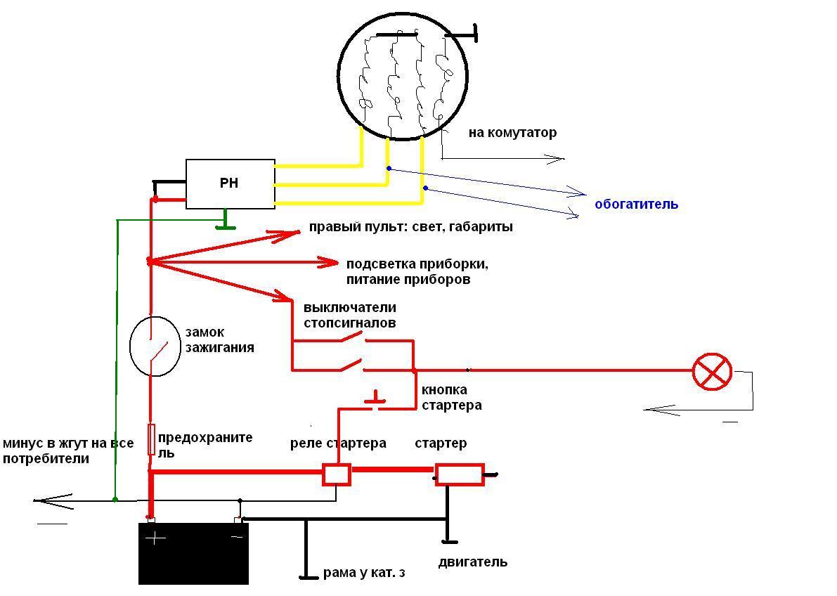

Да уж, попробуй в этом разобраться, тоже от руки. Может и придет понимание.
Безы.JPG [ 79.77 KiB | Просмотров: 3249 ]

ну сдесь всё понятно !
 Заголовок сообщения: Re: ЭЛЕКТРИКА ! ! !
СообщениеДобавлено: 14 Jul 2011, 09:13
так же и у тебя должно быть, питания нет пока замок не включишь. У тебя обогатитель черт знает где, не должен он быть на массе если переменкой питается. С РН + на один провод замка, а с акб + на другой, все остальные потребители с + РН питаются и с + РН и + АКБ когда замок влючен. Те же нам туфту на своей схеме показал и еще удивляешься, да у тебя зажигание постоянно влючено, что ты там в замке соединяешь, на одних утечках АКБ за ночь в 0 сядет.

а зачем с РН плюс на провод замка отдельный ???

Какой такой отдельный, ты схему мою посмотри, чтоб при выключеним замке акб в рн не разряжался и по проводке паленой не гулял, утечки есть в плохой изоляции проводов. Делать нужно как надо, а не как захочется, то есть все по схеме в которую тебя 3 раза носом тыкали.
А черный обычно на замок идет сенсе, берет от туда где напряжение не загашено другими цепями, то есть с акб -замок.
Но его можно прямо у РН с красным соединить чтоб не запутаться.
