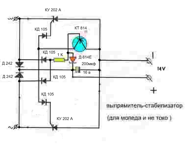

STAB_.jpg [ 76.7 KiB | Просмотров: 4786 ]
Еще немного пошарился,и нашел вот такую схемку,помоему неплохая

Интересно откуда на эмиттере транзистора появляется +, схему кто то перерисовал причем неправильно.
Детали наши это гуд, а что по характеристикам пишут?
 Заголовок сообщения: Re: Регулятор напряжения
СообщениеДобавлено: 10 Jan 2012, 18:20
funix, это по какой схеме рассуждаешь?

Схема работает,но не так,как мне хотелось бы.Четкой стабилизации напряжения не наблюдается.Тиристоры открываются при определенном напряжении срабатывания,но при дальнейшем увеличении входного напряжения.выходное так же растет.Нет обратной связи.Схема Хорса в принципе такая же,только стабилизатор там сложнее.Буду думать дальше,завтра,сегодня уже мозги совсем не варят.

Схема последняя фаталиста. На эмиттере должен быть +, смотрите на диоды в цепи управления тиристорами, с колектора выходит +, но там -, + может там появиться только при включенной нагрузке, хотя скорее касяк схемы.
Откуда стабилизатор!? Тут фазо-импульсный формирователь, тиристор открывается импульсами, чем их больше, тем дольше открыт тиристор и большее напряжение проходит.
Тиристор при подачи постоянки просто открывается и зашкаливает в открытом состоянии. Так что рабочая схема твоя совсем нерабочая или кем то зашифрована, чтоб никто не сделал.
СообщениеДобавлено: 11 Jan 2012, 00:01
ты сравни схемы в своем посте, перечерченную и "оригинал".
после поговорим про схему Fatalist(а)
Схема взята отсюда:http://www.reaa.ru/cgi-bin/yabb/YaBB.pl?num=1294857559/30
Амплитуда импульсов стбилизируется параметрическим стабилизатором

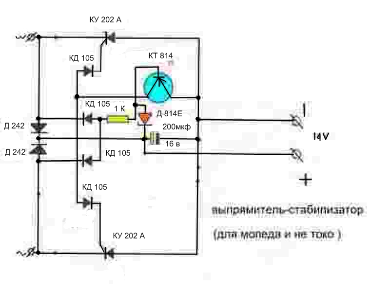

Hors писал(а):
Кстати, схема перерисованная и изначальная...не совпадают.
Ошибка действительно принципиальная.Второй вариант работать не будет.

Исправил, точку дорисовал, а положение стабилитрона неважно, т к резистор гасит ток, не трогая напряжение, стабилитрон рабатает точно так же.
