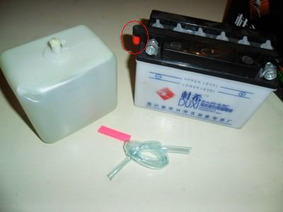

Уровень поддерживается между насечками upper level, lower level желательно около верхнего деления.

Yulia
Незнаю, что за трубочка.
Шланг - вентиляция банок.
Одевается на штуцер, закрытый красной заглушкой сбоку, выводится на улицу.
Уровень смотреть сбоку, две полосы.
При заливке должен быть по верхнюю полосу.

Ну....на твой ответ напрашивается, как минимум, один вопрос - куда она ставится
Если про шланг, то вот.

Принесла эту АКБ...стоит рядышком....
Нашла что Braiden имел в виду под "upper level, lower level".
AssassiN Точно. Шприцом не наберёшь! Там тонкая длиная "шея" у этого бочонка... загадка однако... И зачем на нём деления и цифры - 100, 200 ......500?Если по кол-ву банок, то не выходит - их 6.
Красную трубочку или шланг - на штуцер сбоку, тогда что-то из них двоих лишнее...опять загадка....

Yulia
Деления скорее всего объем в миллилитрах.

Yulia
Надо было брать гелевый акб,туда "ядовитую бяку" заливать не надо. :-D

СообщениеДобавлено: 07 Mar 2011, 22:44
Заливается сверху.
В комплект поставки входит крышка, и шесть ёмкостей с электролитом.
http://dz-motorradteile.de/shop/product ... 7A-BS.html
Парни...я извиняюсь... :-[ я и думала, что у меня гелевый...а как мой называется?
GRO, блин скопирую твою АКБ, распечатаю и буду с листком ходить по магазинам, может привезут...
СообщениеДобавлено: 07 Mar 2011, 23:03
Yulia
Она по габаритам тебе не влезет.
