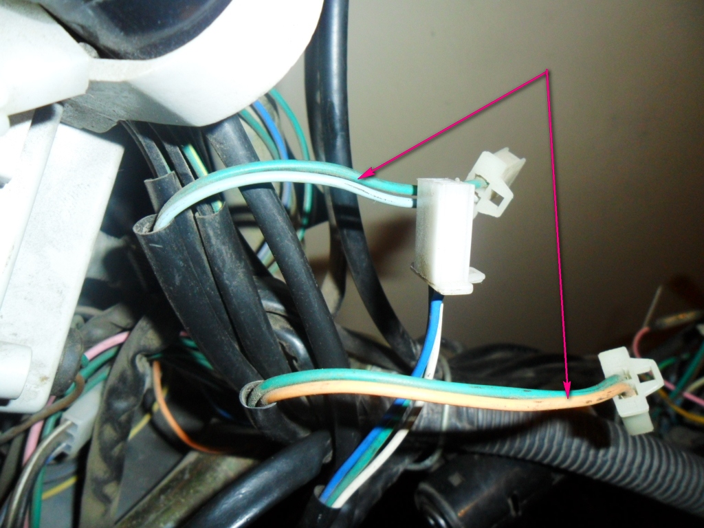

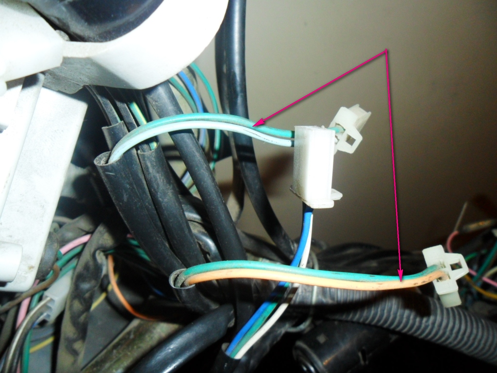

Dj@gger
пробуй соединять по количеству проводов в колодках и цвету. По длине.
Это-то я поняла, НО...я когда разбирала - там были такие зажимы, их нужно было прижать и они выходили из этой белой коробочки.. судя по посту Hors, они называются - колодки....так? Ну так где теперь эти вторые части, на скуте - одни эти колодки и есть!!! Там нечего крепить....я ничего не пойму!
Dj@gger, то что ты на фото показал...да...цвет, кол-во всё сходится...но опять же - нельзя их соединить...это просто такие одинаковые коробочки...ГДЕ ПРОВОДА С ЗАЖИМАМИ??? Чудеса однако...

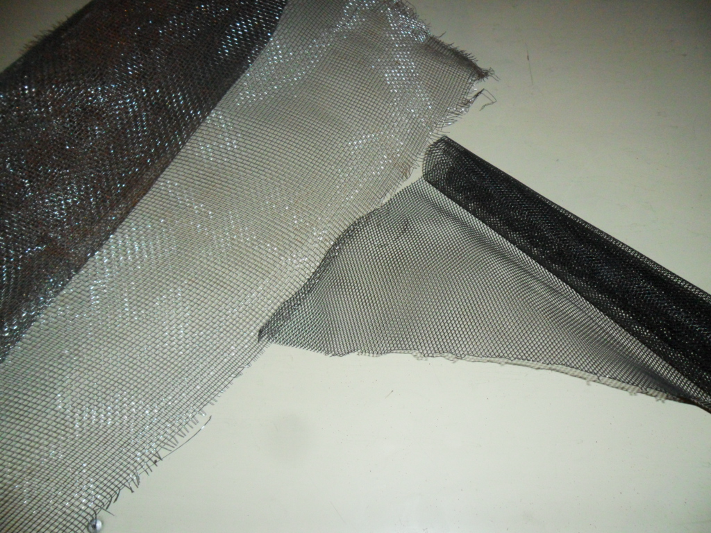

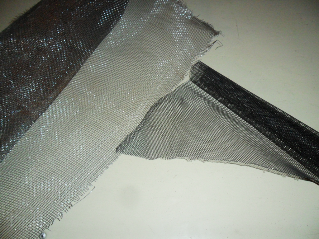

Которая подойдёт?

Yulia
На фото кажется нет металической сетки. :-D

СообщениеДобавлено: 15 Mar 2011, 20:12
Сообщений: 1847
Стаж: с сентября 2010
А это что? Что ли не сетка?

Yulia
Эта с виду походит на сетку от насекомых для окон,а не на металическую.

AssassiN
Это - сетка, просто на фото не покажешь её ...жёсткость :)
Я её кое-как расправила, чтобы сфотографировать..Я сказала - нужна мет. сетка с мелкими, ну очень мелкими ячейками, типа как у ситечка для чая....Нашли мне сразу два вида. Что металлическая - точно, царапучая, зараза....

Yulia
Тогда подойдет,только вот как впаивать наверно придется искать видео,чтобы показать. :-D
Нужно еще по размеру отрезать сетку.

Yulia
Вообще лучше латунную сетку.
Та, что справа, пойдёт.

GRO
Правда! Они разные не только по размеру ячеек - слева -блестящая, а справа - чёрная, матовая...
Только её не отрежешь...надо "откусывать" чем -то....

Общий принцип - если нельзя соединить между собой, значит должно быть промежуточное звено.
Четыре колодки с фото выше попарно одинаковые, это сильно напоминает провода к поворотникам. Если так, то они (все 4) втыкаются в реле поворотов... надо бы его найти.

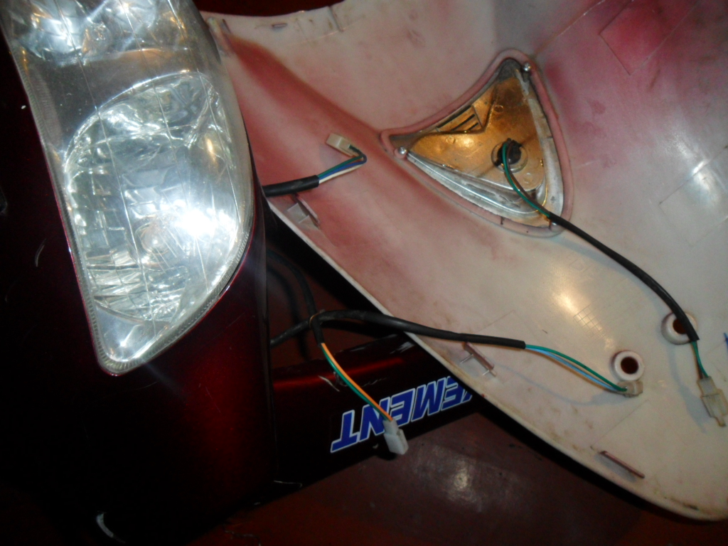

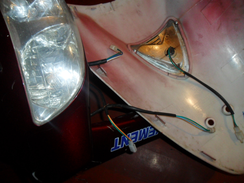

Провода –то эти были на пластике… Я его как сняла ещё в декабре вроде, так и не трогала, он у меня аккуратненько так лежит весь в куче…
Нашлось почти всё.
Тройной – зелёно – бело – голубой – от фары на «мордочке»
Зелёно-коричневый – от фары на клюве
Оранжево- зелёный и зелёно-голубой (они между собой даже скреплены вместе) – от поворотов.
На фото - три куска пластика - весь перед скутерёныша…..Вот тут то и есть эти зажимы...

Не опознанные пока – две коробки…на пластике переднем вроде ничего больше нет.
SAM_3845.JPG [ 348.54 KiB | Просмотров: 5305 ]
Dj@gger. Спасибо, что Вы находите время, чтобы подготовить фото....блин, ребят - правда -спасибо.....
