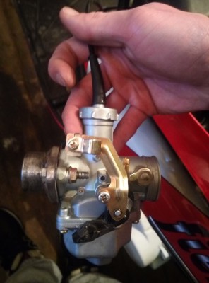

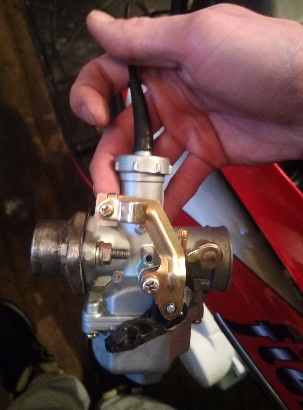

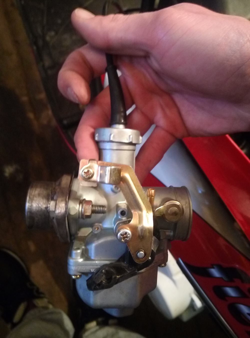

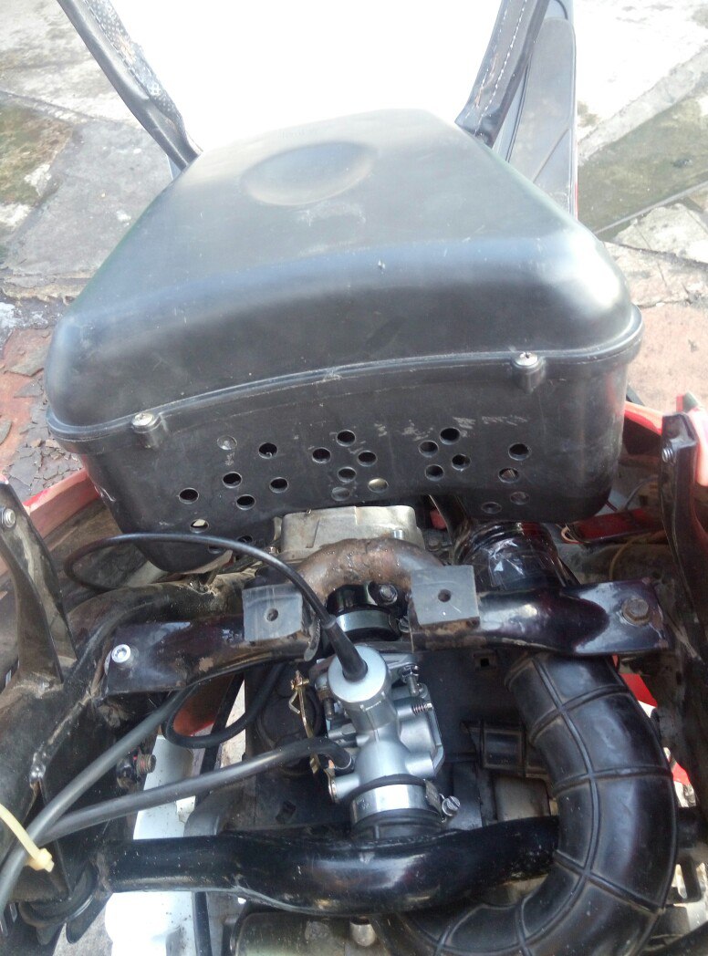

В общем немного почитав решил тоже поэкспериментировать снова с шибером, купил такой же pz27 фирмы Wanbao, это заводской карб с флейма, отдельно они стоят от 2 тысяч до бесконечности, но на вторичке эти карбы отдают по цене чашки китайского риса.
Первое что понравилось в моем экземпляре это его качество сборки и изготовления, никаких серьезных косяков нет в принципе, все собрано как надо и отлито хорошо.
Из минусов это хромированная игла и колодец (хром плохой, есть места где он слазит) и диффузор оказался далеко не 27мм, точнее выходная дырка то 27мм, но заслонка 22мм в диаметре и высотой в канале вентури 26мм в самой высокой части, по факту карб 22 честных миллиметра. Для сравнения, у того же карба от минска k2401 заслонка аж 28мм.
Главный канал с трубкой вентури выполнен очень плавно и гладко, как на входе так и на выходе, в целом карб такой конструкции должен готовить очень качественную смесь, не хуже чем это делает штатный CVK, в общем это просто аналог стокового карба но шиберного типа, никакой спортивности в нем нет и ошеломительных результатов ждать не стоит.
Чтобы установить его вместо стандартного, нужен переходник с фланцем к карбу и трубкой d27 D30 или D32, общей длиной 29-35мм, пока занят поиском этой штуки, наверно отолью в песок из алюминия.
Если есть у кого рабочая идея из чего можно сваять такой переходник, буду признателен.
Если кому нужно могу нормальные подробные фотки сделать, устройства итд.

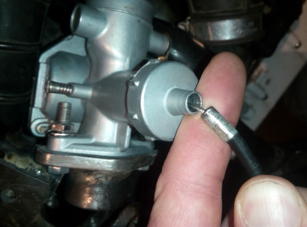

Ну да . У меня тоже 22 мм получается заслонка. Я хочу попросить у друга pz 30 (там заслонка 28) для экспериментов. У меня на этом pz27 просто опупеннннно работает двигло, шепчет .. холостые ниже 1000 держит. В езде на старте появился рывок приятный, там где ехал 85-90 теперь сотка по спидаку. На максималку не пробовал, скорей всего не изменится. Я побоялся брать пз 30 ибо думал что многовато будет для 150 кубов цпг (там седло все равно около 23-24мм) Вот честно скажу что узкая заслонка особой роли не играет. Он и на низких хорошо готовит смесь и на середине и на верху ;-) У меня CVK с завода шел 22 мм (мембрана ) на выходе 24. Брал у друга с 24й заслонкой, разницы -0 . Ему поставил свой 22й , он тоже не почувствовал разницы. Попробую конечно и 30й но это весной и отпишу.
Я переходник слепил за пару часов. взял пластину толщиной приблизительно 6-8мм , отметил отверстия под шпильки, потом под диффузор. Высверлил, подогнал , потом взял кусок трубы и приварил к ней, притер плоскость ибо чуток от электросварки повело металл. Вставил его в сток патрубок резиновый (он запилен у меня до 26мм) . И еще, под этот стоковый коллектор надо поставить вторую прокладку тем самым поднять карб выше (у меня эта прокладка сделана из толстой бензостойкой резины. ) Трос перепаял так же .. убрал полностью всё , длину расчитал и припаял новую бобышку . Завтра фотки выложу. Всё забываю . Стал как родной ) Сейчас с фильтром мучаюсь )) не хочет он с моим подсидельным работать как надо )
в общем переходник выглядит вот так
P70210-131250.jpg [ 520.27 KiB | Просмотров: 5355 ]
P70210-131356.jpg [ 304.55 KiB | Просмотров: 5355 ]
можно и отлить с Al, но в домашних условиях уж больно тяжко )) + надо еще потом его обрабатывать. Ваше конечно дело ) я нашел выход таким способом.
Если не устраивает сток коллектор можно купить тюнинг и туда же вставить этот самодельный переходник.

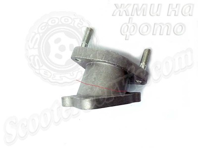

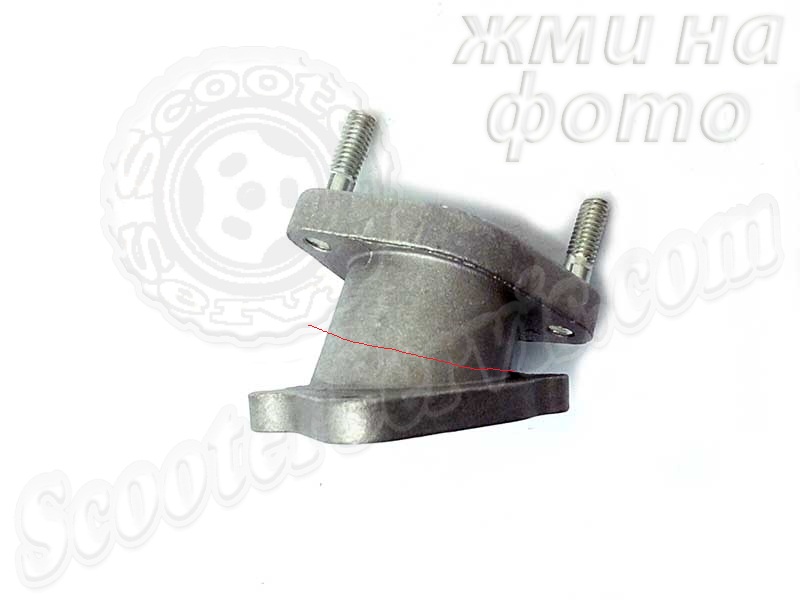

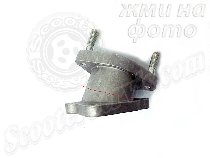

Benzin5413НАсчет сервисов к сожалению это правда... этот переходник делать пол часа - час от силы, просто никто не хочет возиться :( . МОжно у токаря заказать такой целиком (на станке чпу так же можно сделать легко и просто), атак простой токарь его с куска алюминия выточит ) я хотел как то на головке седла прирезать , весь город обколесил и не нашел чела который это сделает )) все хотят заработать и не напрягаться при этом.
Я могу тебе это переходник сделать и отослать , ток как с почтой хз, я в Украине живу.
Вообще любой сварщик это сделает... просто нужен кусок трубы который можно купить на рынке и кусок металла ну и напильник.

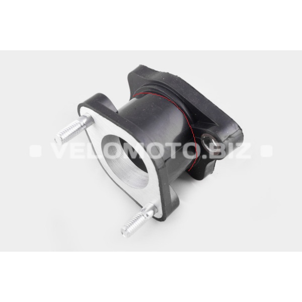

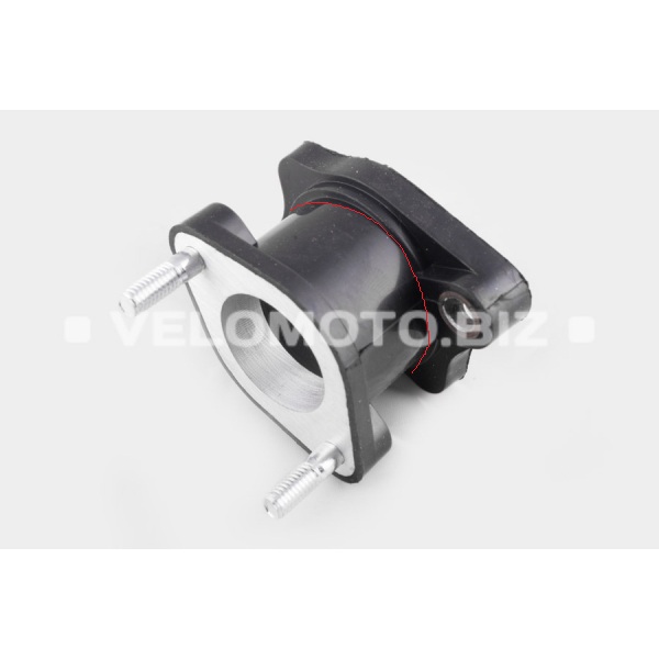

Как вариант еще это купить родной патрубок от этого карба, кажется движок 162fmj (cb. cg 125-150) и болгаркой срезать ненужную деталь впускного патрубка и готово ;-) )
Они есть с игбами и без, я думаю если не получится найти ровный то и тот пойдет. Я себе наверное так сделаю )) для эстетической красоты )) щас закажу такой переходник наверно и попробую
Комментарий к файлу: ровный
patrybok-VM-0011792-main.jpg [ 32.74 KiB | Просмотров: 5300 ]
Комментарий к файлу: с изгибом
vpusknoy-patrubok-kollektor-skoshennyy-karbyuratora-motocikla-kvadrocikla-150-kubov-200-kubov-250-kubov-(video)-1-800x600.jpg
vpusknoy-patrubok-kollektor-skoshennyy-karbyuratora-motocikla-kvadrocikla-150-kubov-200-kubov-250-kubov-(video)-1-800x600.jpg [ 56.21 KiB | Просмотров: 5297 ]

ПС. Переходник я почти сделал, нашел трубу d27 D34 толстостенную, в итоге сварганил деталь из 5мм железа по прочности превосходящую весь мопед...Варил 3мм электродом, пытался двойкой по началу но ничего путного не вышло, тройкой получилось лучше намного но в итоге все равно понасрал местами многовато, проверил бензином - не течет, на всякий случай после полного изготовления покрою сверху эпоксидкой, грунтовкой и краской. Тогда точно никуда ничего не убежит.
После сварки фланец сильно выгнуло, причем чем выше нагрев - тем сильнее ведет, пока эта херня отправляется в духовку на отпуск, а завтра доделаю.
Выкладывать фото этого чудовища не буду, пока не обработаю до конца.
В общем доделал и подогнал к мотору, получился ровно 30мм длиной переходник, длинее или короче не встает, так же пришлось 2 прокладки под коллектор ставить текстолитовые, в идеале одну нужно чуть скосить чтобы карб имел наклон чуть повыше (или подточить один край упорной трубы что вставляется в коллектор, на пол миллиметра, что я и сделаю), так же пришлось оттяпать кусочек ручки обогатителя :-D
В целом при такой установке остается самое главное, унификация, главное достоинство этого мотора. Не нужно искать другой впускной патрубок или фильтр, с боковым и стандартным все влезло.
Яму пока не переделывал новую, как сезон будет - покатаю со старой с дыркой, а если все будет отлично то и новую аккуратно переделаю (для меня важно чтобы в унитаз влезало 2 полторашки пива и инструменты :-D )

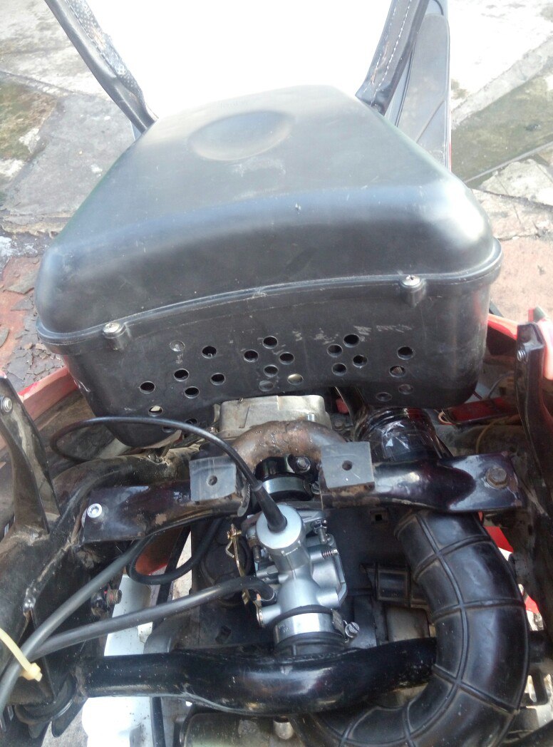

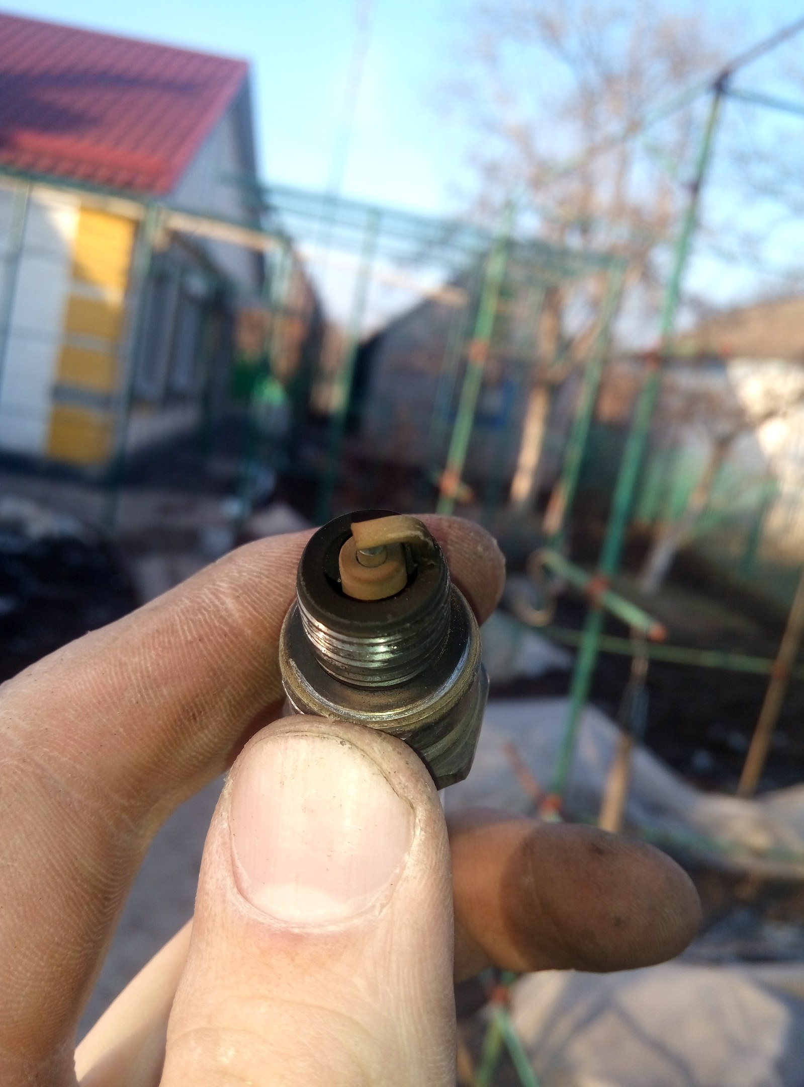

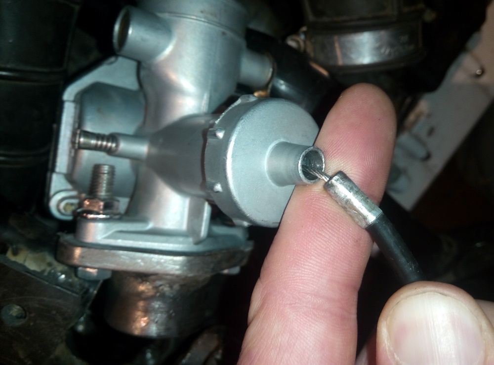

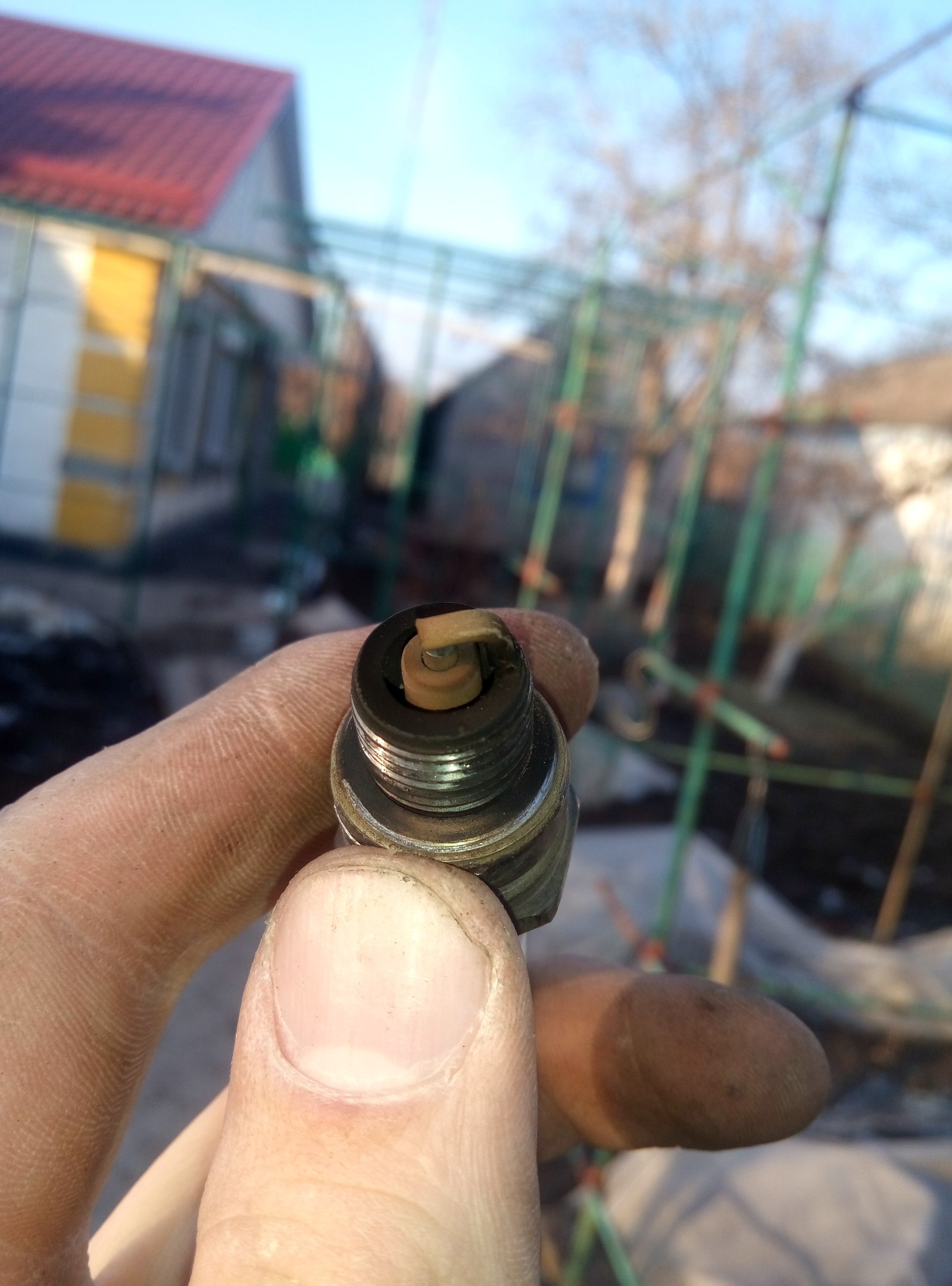

В общем настоил карб. Он у меня не работал с штатным подсидельным фильтром (после 4-5 к тупил ) Купил ремкомплект карба от honda titan 150 (cg150 ) в общем жиклер больше 108 го в разы ( он без маркировки (примерно 125-130й)) Все четко заработало.. Игла на середине... провалов нет, свеча с кирпичным оттенком.
NifZRl-KJ9w.jpg [ 159.05 KiB | Просмотров: 5384 ]
JWqvbGav2yo.jpg [ 357.17 KiB | Просмотров: 5384 ]
так что может кому то пригодится. Махинации с карбом окончены. :-D Сделал еще колхоз- друшляк для макарон )) Насверлил отверстий )) - пусть дышит... Басс такой сейчас когда газ наваливаешь ))
Открыл крышку вариатора чтобы проверить как там вариатор SH поживает.. в общем когда я настраивал карб то газовал до 8к -9к.. На варике в самом верху насечки такие от резины- в общем на верхах буксовал ремень, на ходу у меня он то крутится до 7 .. и насечек не было а на 8-9 варик дальше выталкивал но ремень не позволял из за того что узковат и короткий , хорошо что вовремя :-o обнаружил :-o у человека на этом форуме на irbise порвало ремень стоковый с таким вариком, подозреваю что из за этого же что и у меня (ремень сток юзабелем только если он будет лежать на втулке , тогда хода роликов не хватит и ремень не будет выталкивать так высоко как можно ) Будет примерно как сток работать по выходу но старт реще) .. На ходу не слышно и непонятно ничего. .. Надо ремень другой в общем.

Проехал на сток варике)) наамного хуже едет , ща буду обратно ставить (на втулку положу ремень чтобы не выдавлмивало его выше нужного)) особенно проигрывает после 80км час. А с этим жиклкром крутится мотор стал лучше, как будто второе дыхание ))

Стоковый вал с фазой 260-265 самое то для стока, кто бы что не писал. Одной установкой широкофаза вы ничего не добьетесь в целом.
Это верно замечено даже мной, так как этот мопед 4т у меня первый, хотелось все это самому узнать и понять, 2т я уже тюнил, там ситуация лучше намного, в разы.
Но в моем случае обратной дороги уже нет, я уже смог добится вменяемой динамики не хуже чем на запиленном стоке, при этом смог выжать 100 реальных километров, что по моим подсчетам приблизительно 13 сил.
Для полного счастья осталось с карбами поиграться, буду в сезон тестировать китайский шибер и сейчас ищу mikuni bs26 с аутлендера. По моим подсчетам 26мм карб должен быть везде лучше чем штатный, опуская проблемы с регулировкой и холостыми, там беда у микуни...
Ну и надеюсь закончить свою прямоточную систему, как же я ненавижу сварку и стекловаты... :-!
Расчитываю на 15 сил на воздухе со всеми ништяками, уверенные 90 километров и максималку около 100.
Как со всем этим закончу, полюбасу начну вентиляторы и ребра охлаждения на картер ставить :) я ж самый умный, 61мм поставиль, масляное охлаждение забиль...
Хотя нужно то было аргоном пару планок заварить и 2 дыры сделать c резьбой. Радиатор у меня с фзр'ки есть хороший.
Думал вернутся к родному мото классу, но цены и финансы в последнее время меня просто убивают...тот мопед что я сделал за 20, сейчас стоит 60, естественно его никто не купит за эту цену, а продавать за дарма я не собираюсь, ибо ничего в замен не куплю даже с доплатой в 200% приличного, на рынке один хлам заброшенный и убитый. Мы то с вами знаем толк в китайцах *DRINK*
А потому самый быстрый gy6 в Ростове с вами :-[ пока меня ни кто не обогнал на 400 метров и не принял вызов, я жду, года 2 жду.
Так же ищу правильного летчика испытателя массой до 70кг, для замера результатов.
