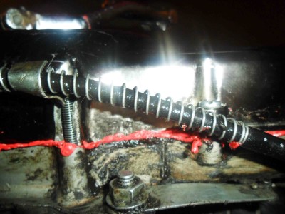

AssassiN писал(а):
с герметиком перебор.
Я думаю - может, когда он затвердеет, эти излишки аккуратно счистить?
Натусик...а прокладки то нет...совсем

Yulia
Можно прямо сейчас их убрать,ничего не будет.

Надо прокладку вырезать,а герметик,ты права можно срезать.

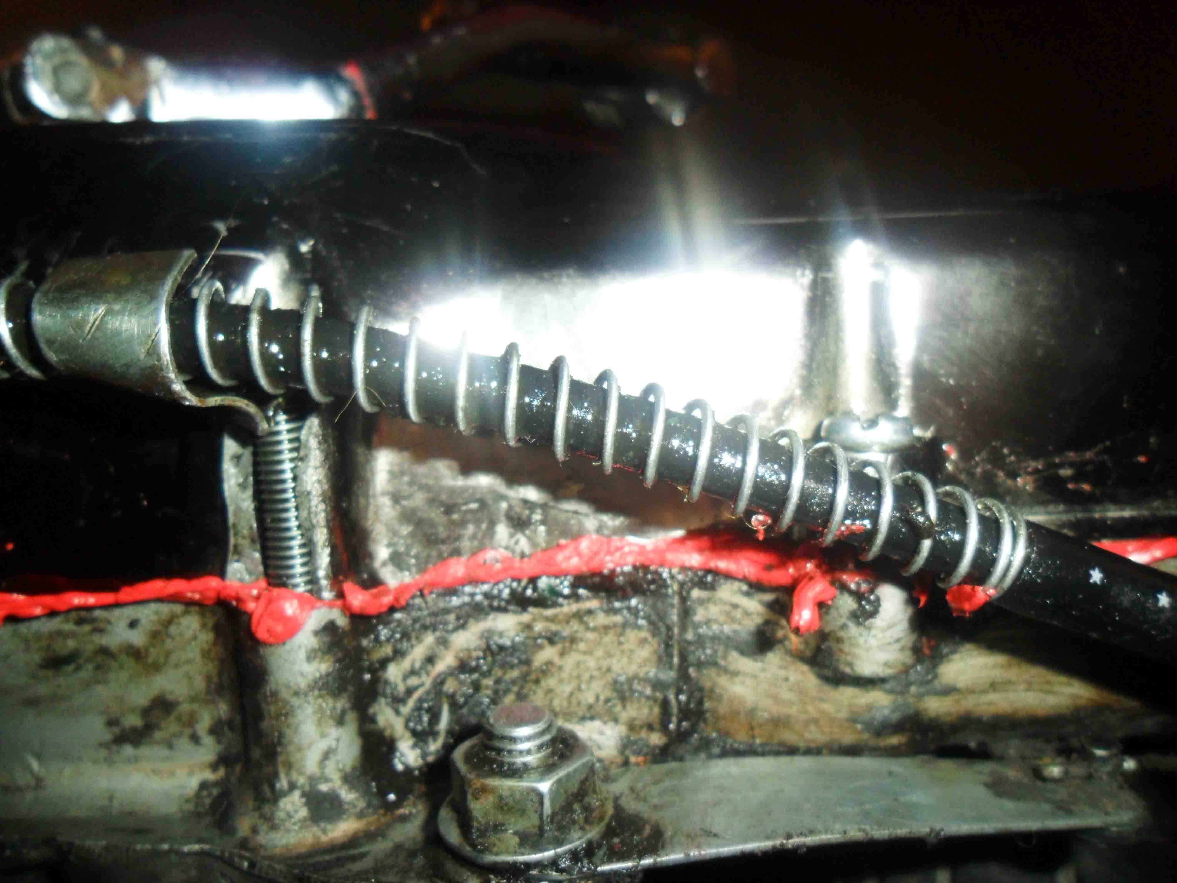

Юль а снизу крышки есть фотка? Герметика можно было и поменьше (герметик жалко), но для первого раза - нормально. Много - не мало.
Надеюсь, промазано полностью по периметру, без пропусков?
Излишки можно вытереть, если очень хочется, пока не затвердело, потом - не надо, будешь тянуть за бахрому и ненароком вытянешь то что между уплотняемыми плоскостями.

А я срезаю канцелярским ножом,или лезвием.Получается очень аккуратно и ничего не вылазит.

Натусь С прокладкой - поздно. Крышка, я надеюсь стоит теперь намертво.
Dj@gger
Вроде - без пропусков, я вообще-то зачем-то с двух сторон намазала. Фото снизу нет, но его не долго сделать, скут то рядом. Я так поняла - нужно то место где отломанный болт или как "лёг" герметик? Вообщем попробую сделать.
Dj@gger, AssassiN, Натуся
Вы правы - лучше убрать лишнее сейчас, мне как-то это в голову не пришло.

СообщениеДобавлено: 23 Mar 2011, 20:20
Yulia
Тока полностью всё не вытирай, в одном каком-нибудь месте оставь выдавившийся лохмоть. Будешь его пальчиками трогать, когда он станет упругий и резиновый - значит можно масло заливать.

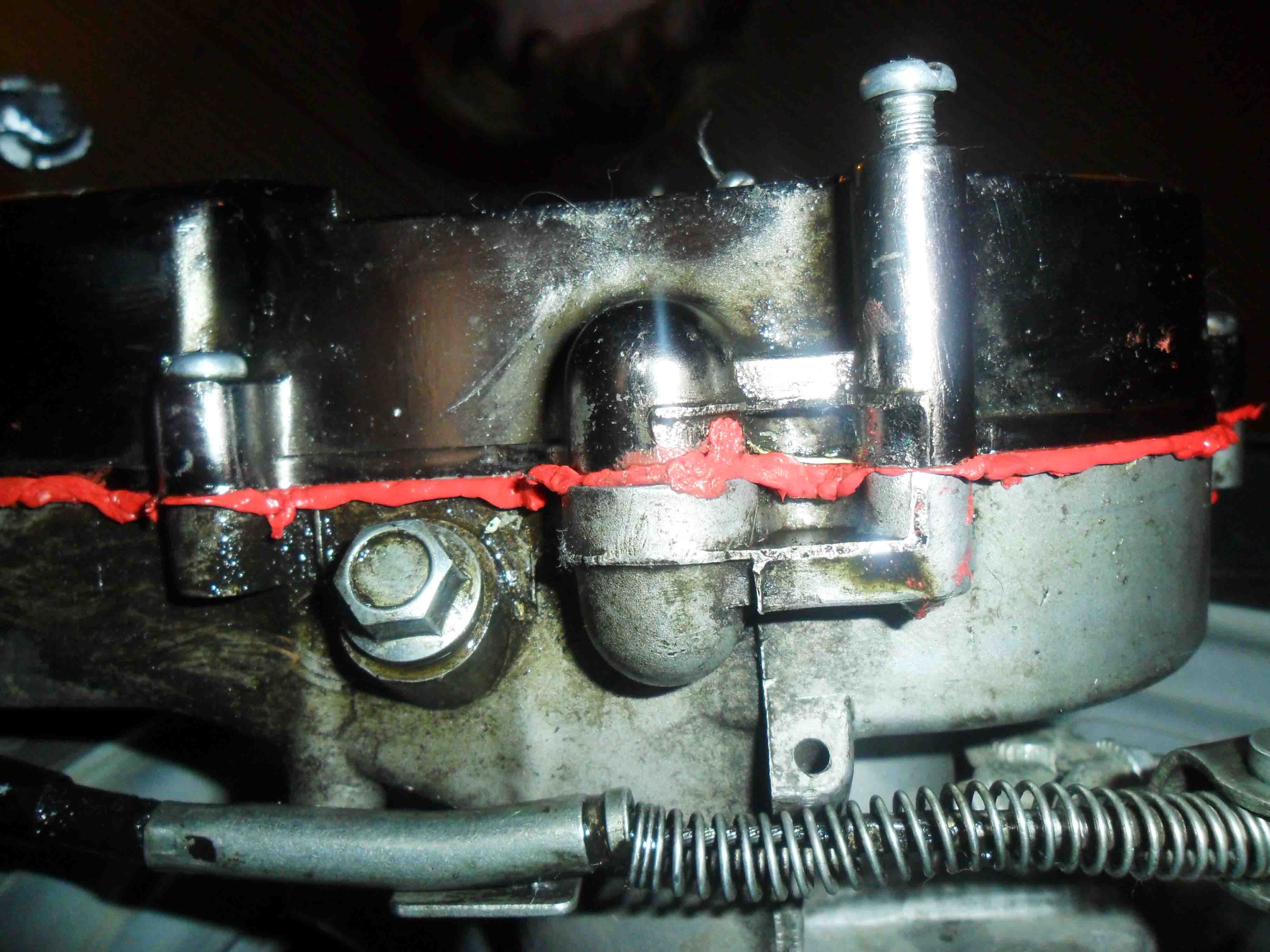

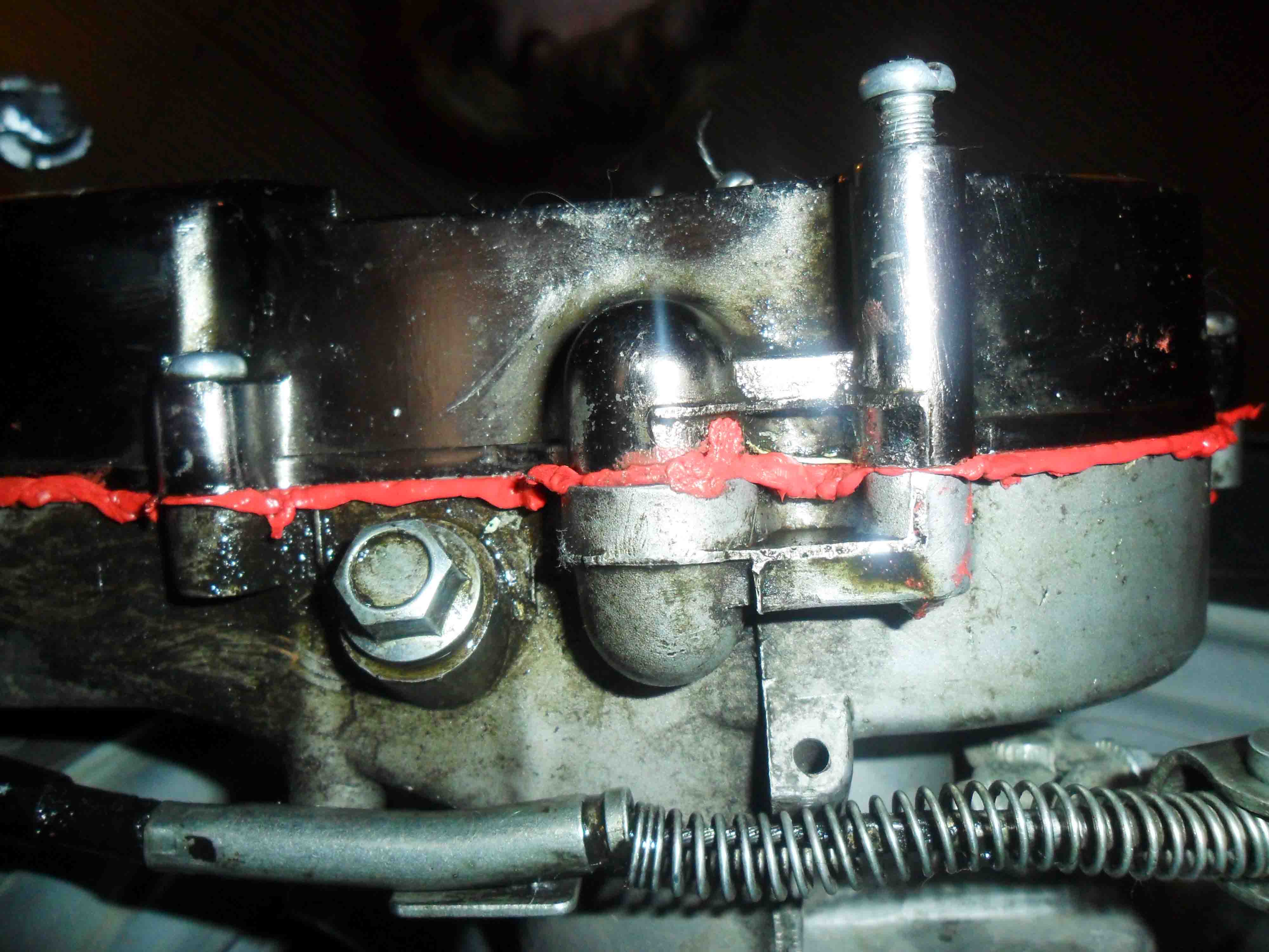

Фото снизу крышки, как оно там выдавилось...
СообщениеДобавлено: 23 Mar 2011, 20:25
А это в дополнение к фото Hors. Болт получается внизу.
Да нормально такой остаток держать должен. Главное болт без фанатизма закручивать :)
Почему для этих целей нельзя использовать срезанный "лохмоть" - загадка *DONT_KNOW*

maximillian_great
Можно, но она же их выкинет. То есть в этом варианте их не надо пока выкидывать.

maximillian_great
У меня для "фанатизма" сил не хватит :)

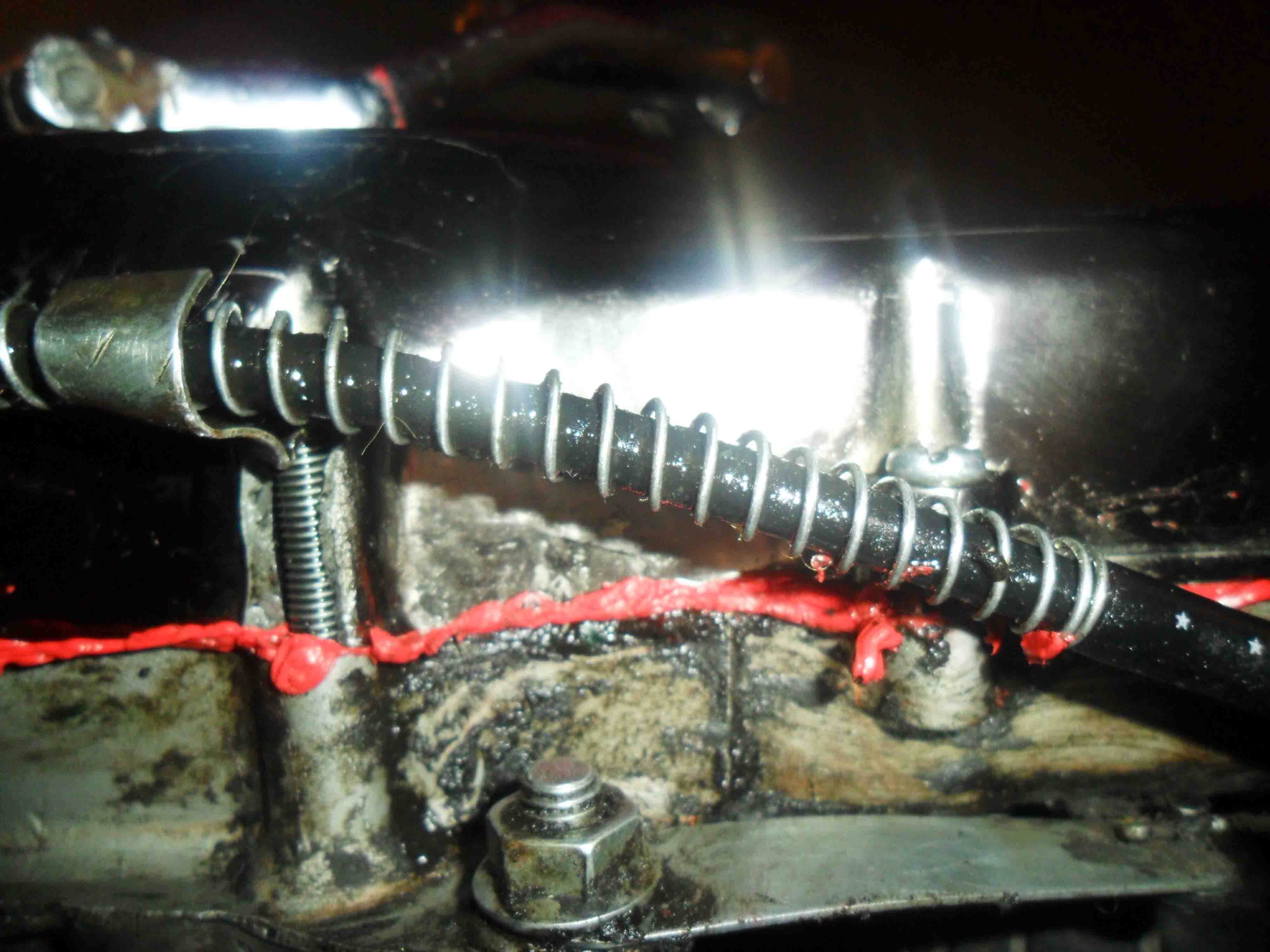

Dj@gger - лови...
лишнее2.jpg [ 333.19 KiB | Просмотров: 5163 ]
Это где отломанно
болт отл.jpg [ 267.91 KiB | Просмотров: 5163 ]

Всё хорошо. На первой фотке один болт не затянут, закрути а то забудешь. :)

Dj@gger
*THUMBS UP* Внимательный - молодчина.
Этот болт от крышки, где будет стоять маслонасос, я его туда чуть вкрутила, чтобы не потерять и не забыть откуда он.
