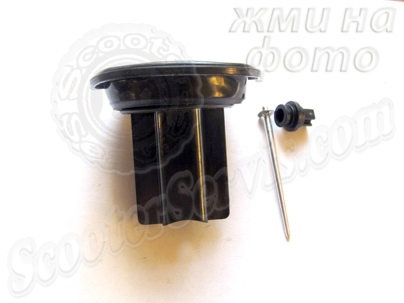

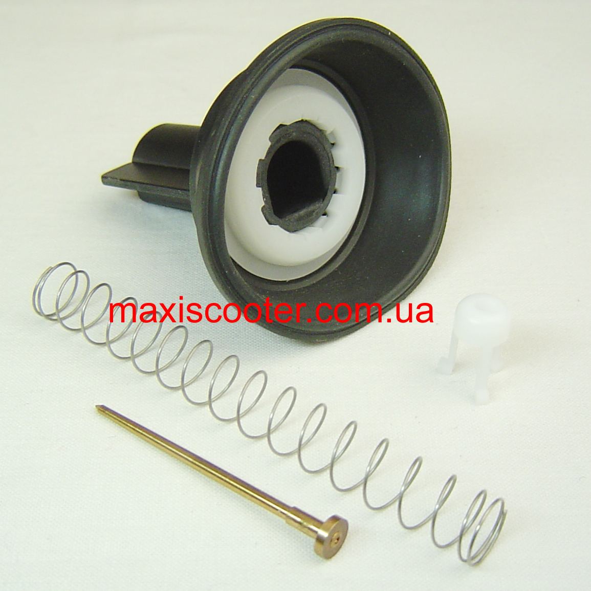

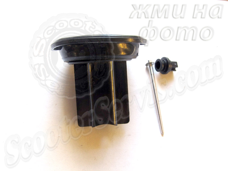

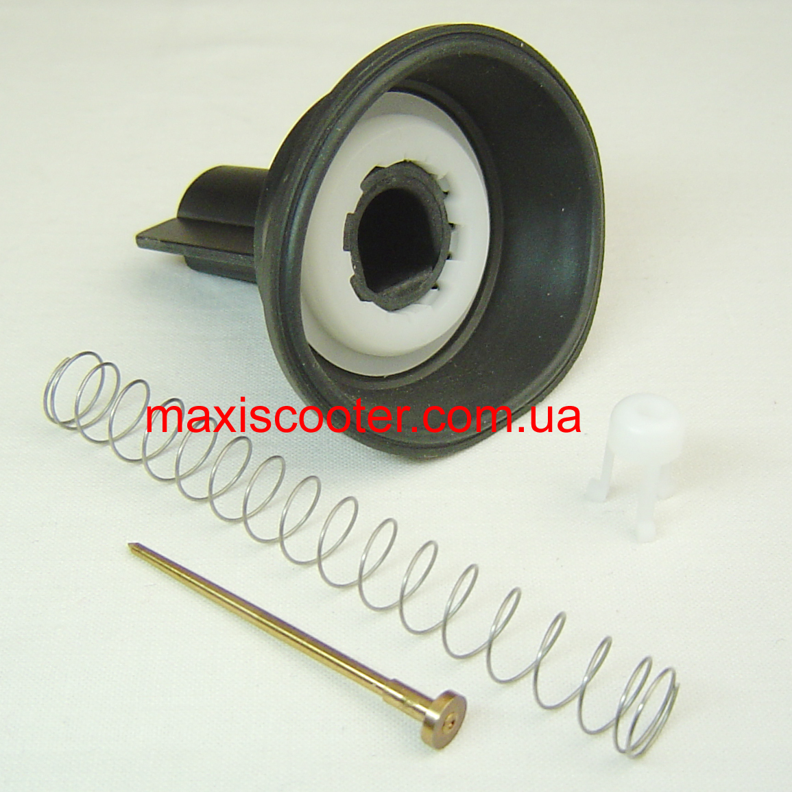

та мне и моего pz 27 сейчас за глаза.. CVK тихо положил в дальний угол и забыл)
Насчет ремня я написал просто что качество действительно хорошее, такой бы еще найти оригинал... чем я там тебя утомил так.
По поводу мембраны: по адекватной цене вариантов нет (по крайней мере в Украине)
на 30й CVK :
membrana-karbyuratora-s-figurnoy-zaslonkoy-dlya-an250-suzuki-skywave-burgman-karbyuratora-cvk30-yamaha-majesty-250-yamaha-madzhesti-250-bravo-260-laki-260-boss-250-spidgir-250-nitro-250-1-800x600.JPG
membrana-karbyuratora-s-figurnoy-zaslonkoy-dlya-an250-suzuki-skywave-burgman-karbyuratora-cvk30-yamaha-majesty-250-yamaha-madzhesti-250-bravo-260-laki-260-boss-250-spidgir-250-nitro-250-1-800x600.JPG [ 150.8 KiB | Просмотров: 5502 ]
НУ за 1300 грн нашел , это нормальная цена за кусок резины и пластика ??
Или на 26й CVK за 25 баксов тот же кусок резины с пластиком ??

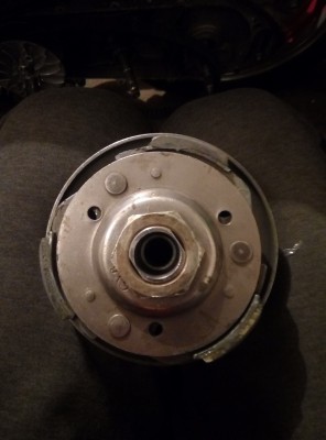

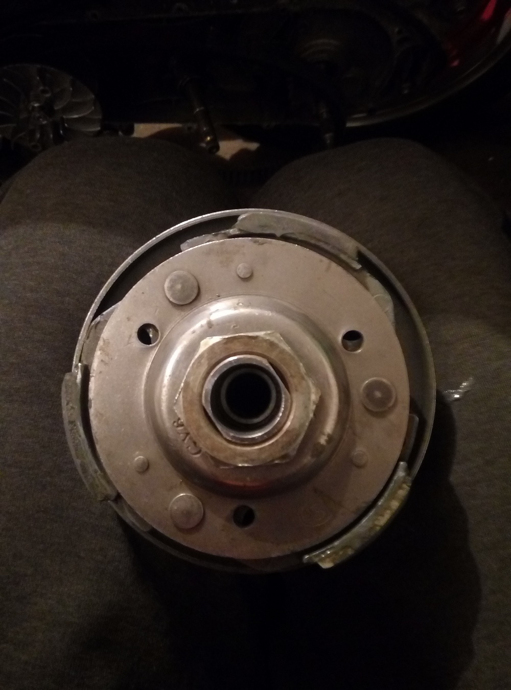

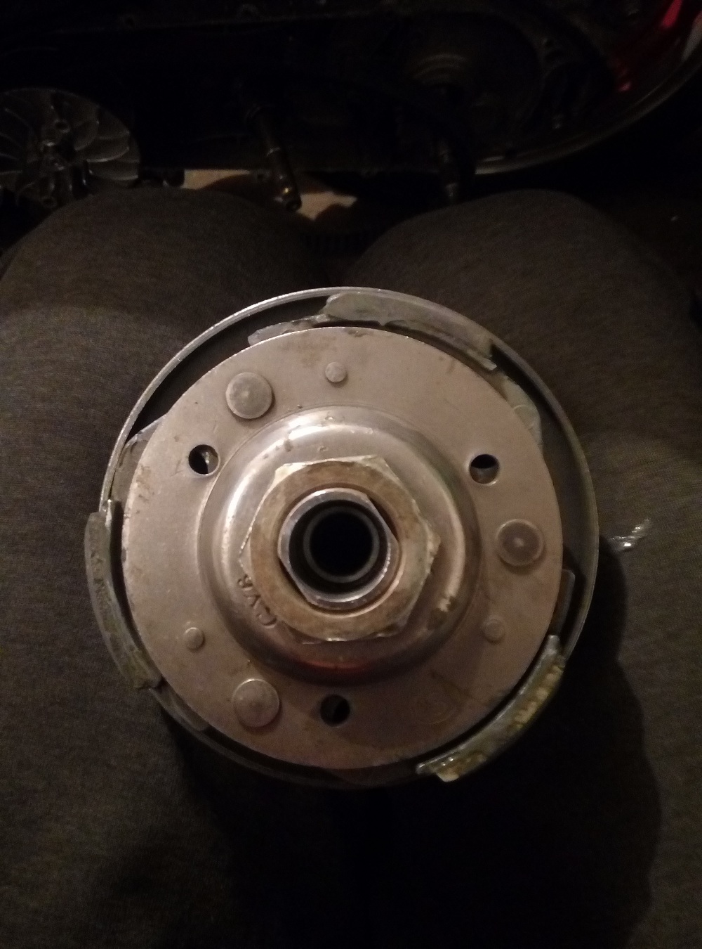

Попробовал наклеить тормозные накладки от ваз 2108 вместо стоковых на сцепление. Клей взял Манол жидкий Ме двухкомпонентный (температурный режим до 150 градусов в описании)
Вот видос записал как и что делал: https://www.youtube.com/watch?v=egzRmTb ... e=youtu.be
Результат: рвет со старту уже отлично, несмотря на то что еще не приработались... лучше тех что покупал в инет магазе до этого это точно... (там тонкие накладки изначально, понятно из за чего... - чтобы ты пришел и купил еще через 2-4к км )
ДУмаю если приработаются как следует то рвать будет еще лучше.
P70226-192056.jpg [ 445.05 KiB | Просмотров: 5458 ]
Будет ли держать клей или нет покажет время.
пока что наездил около 10-15 км и все впоряде.. ездил без крышки немного дабы проверить нагрев.. Не нагревалось вовсе.. трогался 30 раз в подряд (дотронулся рукой до колокола- тепленькое) на ходу если то вообще холодное ( то есть не проскальзывает)

hellspawn123 писал(а):
... Не нагревалось вовсе.. трогался 30 раз в подряд (дотронулся рукой до колокола- тепленькое) на ходу если то вообще холодное ( то есть не проскальзывает)
При трогании - это понятно, а на ходу... вопрос: что, старые проскальзывали? При 15-20 тыс. оборотах на сцеплении?
Старые плохо хватали со старту.. Если положить ремень на втулку как надо для хорошего стартата вообще не трогается, букс идет сплошной, замена пружин на жесткие-мягкие ничего не дает.. менял что центральную для того чтобы подольше задержать ремень и в колодках маленькие, в итоге возвращался к стоку полному что по втулке (51.5) и пружинам сток ... На ходу они не проскальзывали.. а вот уверенно уйти со светофора не позволяли. зацеп хороший происходил при 5-10 км.час
Те что наклеил проверял просто как работают, мало ли они все таки проскальзывают на ходу и получится так что я колокол перегрею и сама колодка пострадать может.. Там же малое пятно контакта пока что и теоретически даже при тех оборотах оно может проскальзывать.
Все пока впоряде.. сегодня еще накатал 20 км, чудесно работает.

С наждаком ничего не выйдет, его сорвет и будет абразив по всей сцепе раскидан.
Притереть можно в ручную если в сцепление засунуть пружинки которые прижмут колодки к колоколу, там многого не нужно.
Либо попробовать притереть на холостых с вывешенным колесом, но без пружин сцепления вовсе, может сработать.
От размера накладок не зависят их цепляющие свойства, только их ресурс. Большая накладка - слабое давление в пятне контакта, малая накладка - большое давление в пятне контакта.
Остальные параметры сцепления неизменны, такие как скорость вращения, радиус и вес колодок.
По поводу нагрева, летом по пробкам сцепление очень сильно нагревается. до 150-200 градусов возможно временами, синеет колокол только после нагрева до 280-350 градусов.
Лучше бы найти правильный клей для колодок, который потом в печке запекают, не помню название, акриловые и эпоксидные клеи долго не проживут в таких условиях.

hellspawn123
Да, ВС10Т, если ты его найдешь и правильно выдержишь технологию. Все остальное дает непредсказуемый результат или надо усиливать заклепками.

Alwert писал(а):
hellspawn123
Пока на свой страх и риск буду ездить с маноловским клеем )) В следующий раз прикуплю вс 10 т. У нас на olx продают такой 200 грамм 160 грн. Думаю спекать в духовке . Все равно выгодно получается.. фрикцион нормального качества, толщину / ширину делай как хочешь... работают не хуже заводских.
Манол - скорее всего разновидность обычной эпоксидки. Как и поксипол, на который тоже некоторые клеят колодки.
Что дальше происходит?
Колодки во время старта нагреваются до высокой температуры, действует сочетание сдвигающей нагрузки
и температуры. Однажды сорвёт на светофоре - мало не покажется. Поставь хотя бы по паре заклепок на каждую, чтобы избежать "страха и риска" - мой совет.

Если хорошо приклеили,то ничего с ними не будет,не слушайте ни кого.Я обычным суперклеем их клею и держатся прекрасно. *JOKINGLY*
 Заголовок сообщения: Re: Вопрос по поводу 157qmj
СообщениеДобавлено: 01 Mar 2017, 11:21
Сообщений: 748
Скутер: Yamaha 100сс
Стаж: @
Ну это типовой аргумент из серии: "спецклей для колодок придумали идиоты, а я приклеил обычным, и у меня все держится"... :)
