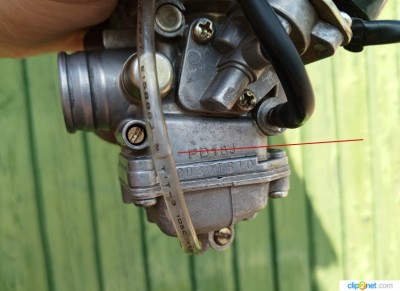

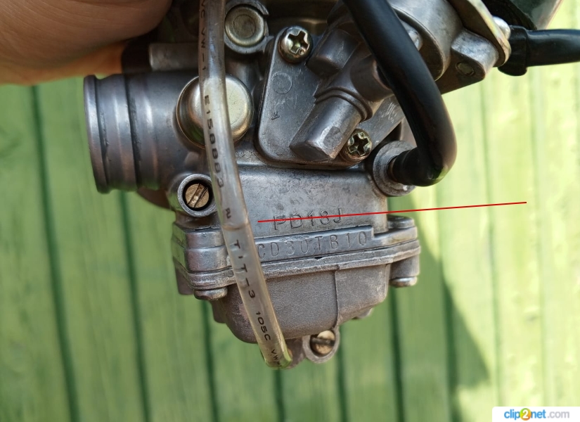

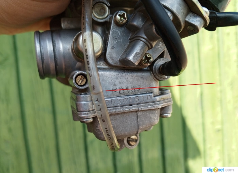

Уровень на данном карбе должен быть на стыке двух половин корпуса поплавковой камеры (должен идти ровно "по шву"). У тебя мегавысокий.

Хм, у меня такой же точно карб PD18J маркировка и такой же горизонтальный срез (бывают с косым) крышки поплавковой камеры. И уровень устанавливается легко и непринужденно какой угодно. И выгибал как сам язычок поплавка (что правильно), так и изменял геометрию самих пластин поплавка (что не рекомендуется). Ок. Установишь 19 шибер, отпишись, как влезет в подунитазное пространство(не будет ли задевать на кочках об унитаз) и какие нюансы будут при установке, что понадобится еще прикупить, по эксплуатации чиркани чего нибудь.
