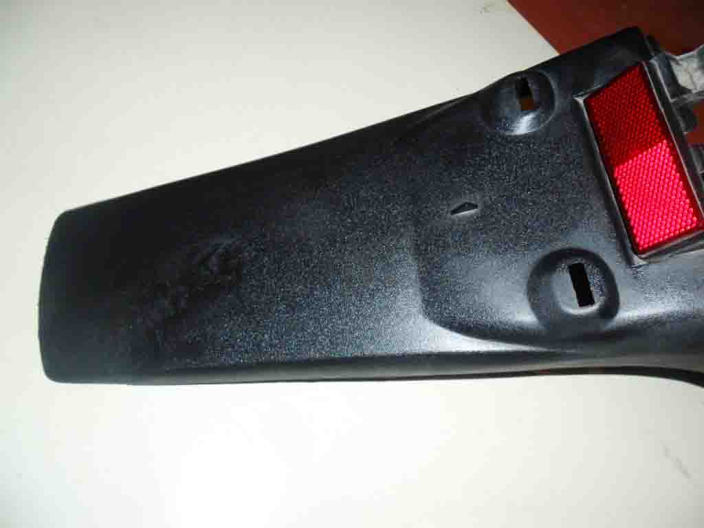

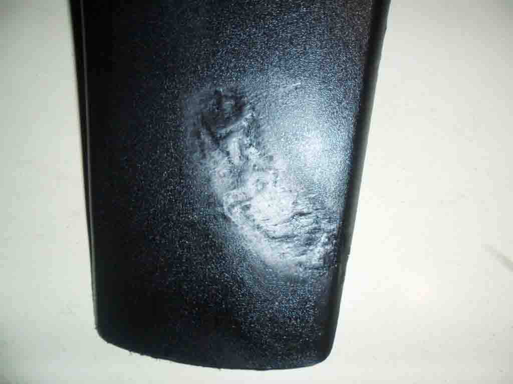

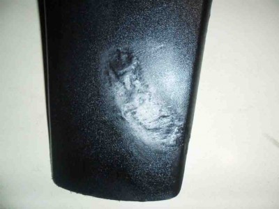

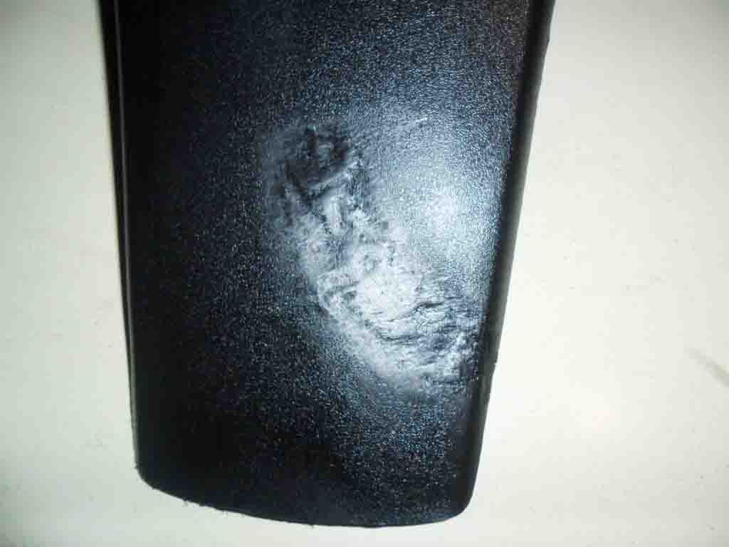

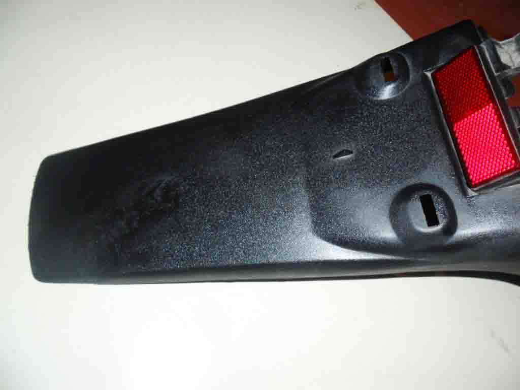

Эпикуреец, Спасибо. Твоё "молодца" дорогого стоит....но....погоди хвалить… гляньте, что с другой стороны получилось, мне здесь больше нравится….
Делала по твоему рисунку, только здесь уже сетки практически не видно, я думала с мелкими кусками сетки будет сложнее, ан нет… их как раз легче припаять ( какими словами оперирую….ё-моё…) Потом подобрала кусочки чёрной пластмассы, причём не всякая оказывается подходит, одну какую-то попробовала, а она, после того как остыла снялась как плёнка целым куском, а другой подошёл, от упаковки ключей, к/е я недавно для скутерёныша купила. Я просто прикладывала кусок на то место, к/е надо выровнять и, расплавляя его брала нужное количество, а потом разравнивала. Не знаю почему кончик паяльника называют «жалом» - у меня никаких ассоциаций.. у меня паяльник на конце как обыкновенная отвёртка и им легко ( во как – уже легко…)))) выравнивать поверхность. Зачистила наждачкой, теперь покрасить наверное.
Ну вот, мы с вами и крыло до ума довели!
заплатка.jpg [ 57.79 KiB | Просмотров: 4777 ]
готово.jpg [ 52.59 KiB | Просмотров: 4777 ]
Парни! Вы только представьте! Вы научили меня пользоваться паяльником!!! Я ж его боялась больше, чем поршня со всеми его ужасными кольцами!
Всем - спасибо! *DRINK*
