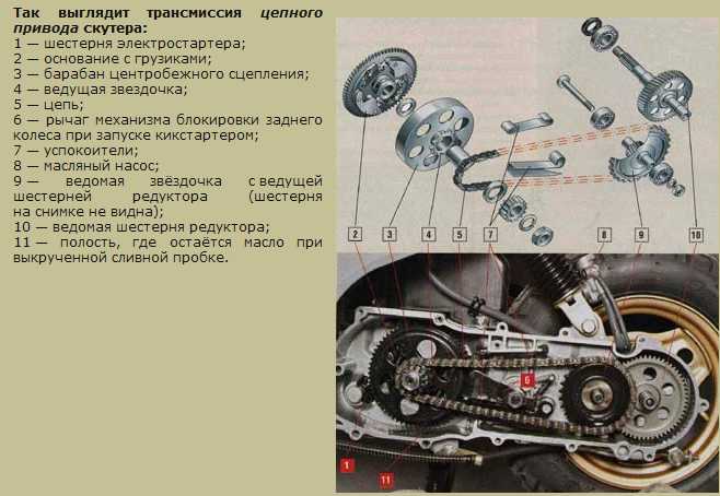

Хоть убейте, туплю наверное, но из фото так и не могу понять, как подтягивается цепь и где же сцепление. Там внутри ведущего колокоа, который стартёром крутится, видны какие-то пружины, это оно? Там же всё в масле плавает! Да и колокол с венцом, что стартёр крутит, должен быть жестко соединён с коленвалом... А лапка за какое место коленвал крутит? Очевидно, за центр этого колокола, а как он связан с ведущей звёздочкой цепи?
Ой, пока писал, классную картинку нашёл! Значит сцепление всё же на ведущем колоколе. Поэтому, когда колесо стоит на земле, дребезг гораздо меньше. Т.е. как минимум гремит цепь. Надо бы проверить натяжение и состояние успокоителей.
Интересное и полезное про цепни написано тут-->> http://www.scooter-tronix.ru/var_z.php
Transmission.jpg [ 39.3 KiB | Просмотров: 4523 ]
С Уважением, Collins-.
Последний раз редактировалось collins 09 Apr 2011, 15:50, всего редактировалось 1 раз.
СообщениеДобавлено: 09 Apr 2011, 15:49
Жжошь нипадецки. :-D
Там внутри ведущего колокола, который стартёром крутится, видны какие-то пружины, это оно?
Оно, родное!
В масле - плавает. Но колокол без венца, венец заодно с пластиной, на которой установлены колодки сцепления, которое сверху закрыто колоколом, на котором установлена ведущая звездочка.
Механизм кикстартера находится в крышке и вылазиет и крутит за вал. :)
