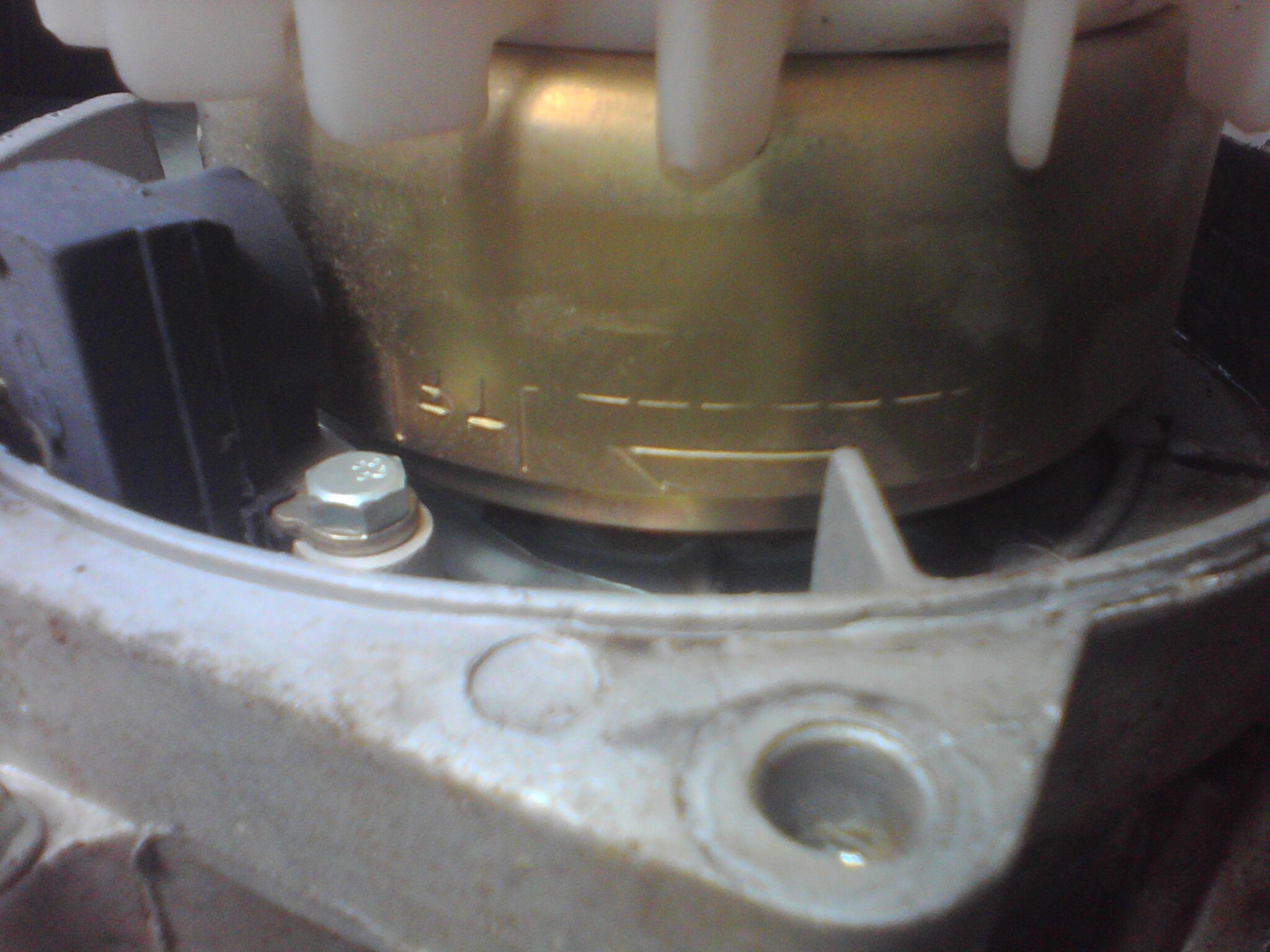

здрасте осенью первый раз разобрал двиг. на скутере колечки с поршнем поменять нирвана ирбис 150 кубиков. до этого уралы мотики были. ща собирать собрался но проблеммка когда шатун вверху метка на колоколе на 4 см выше. отлива но работал же скут. осенью не плохо 80 ехал только колечки при резком сбросе газа звенели. и метки у меня не как в нете на картинках.

или это зона метки т?
Когда этот бред закончится?
Как всё написанное относиться к теме?
