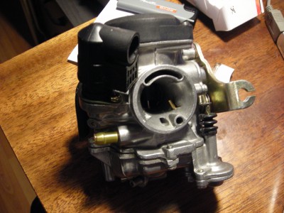

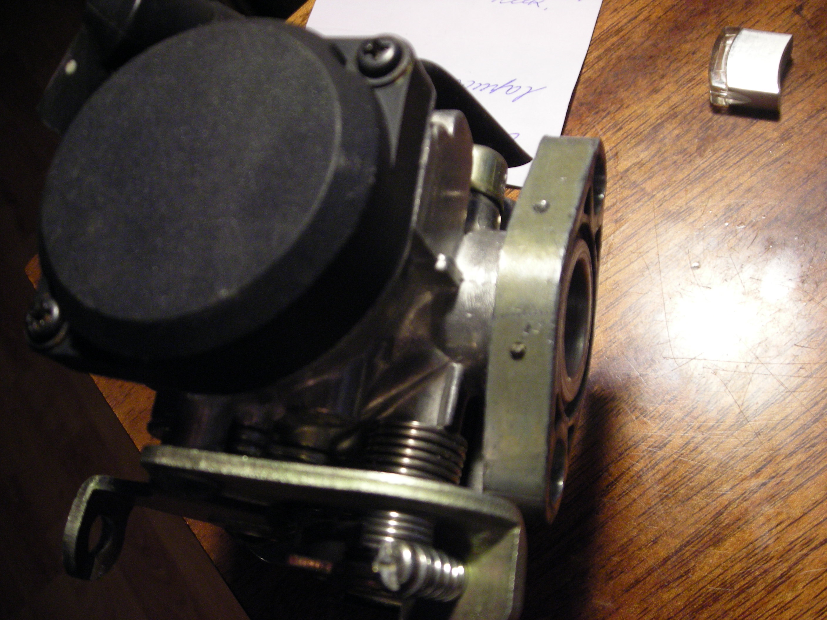

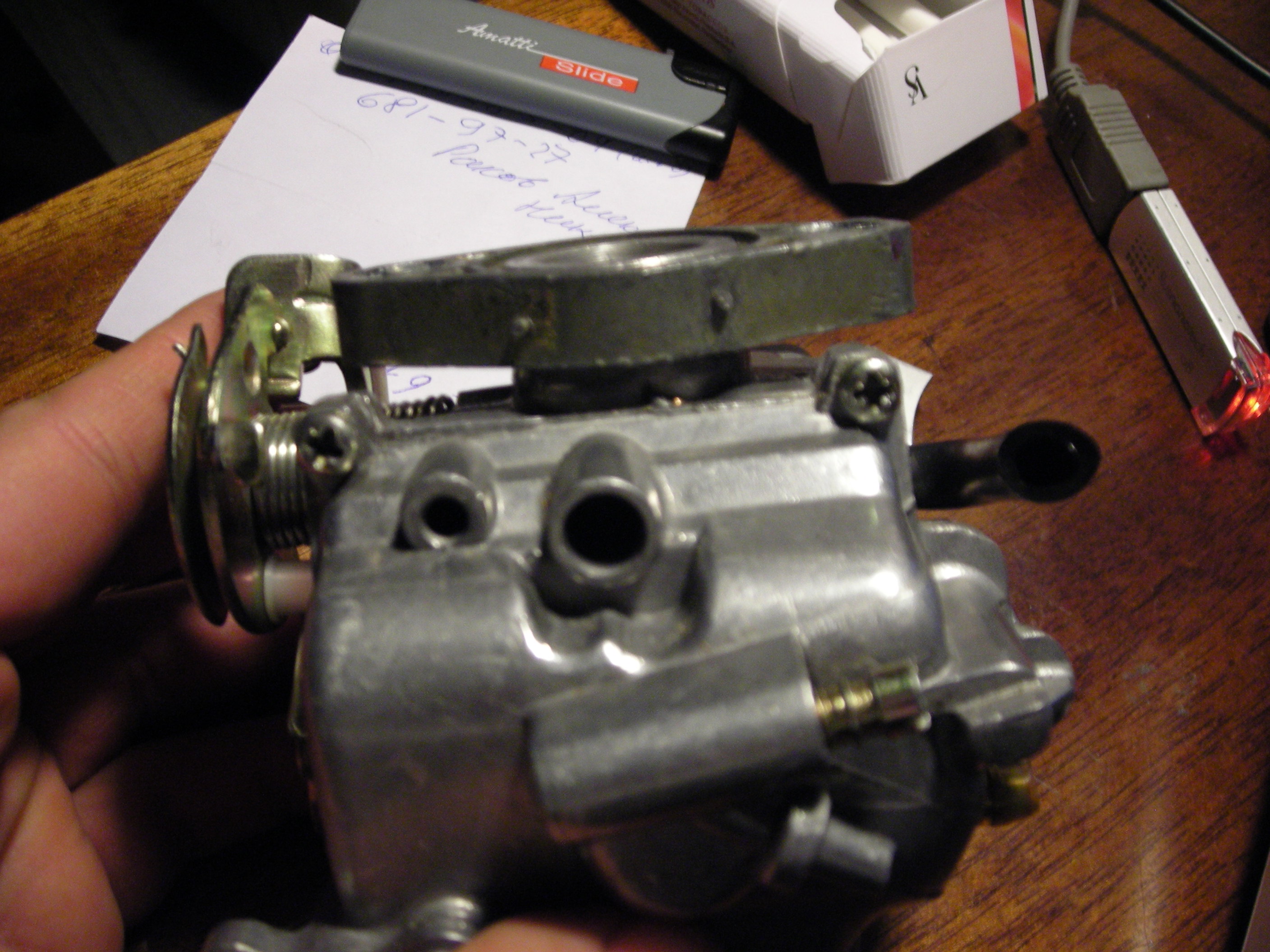

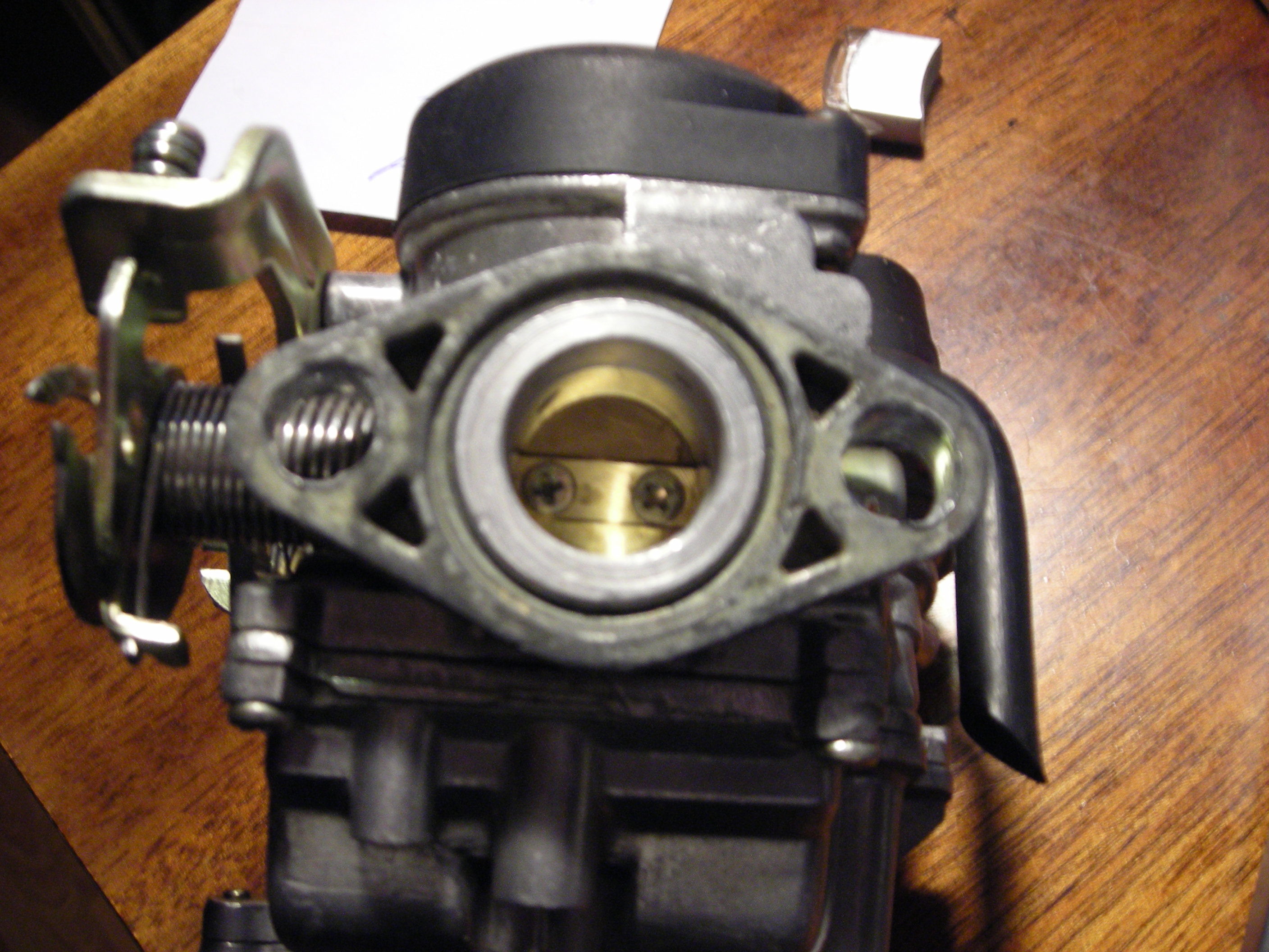

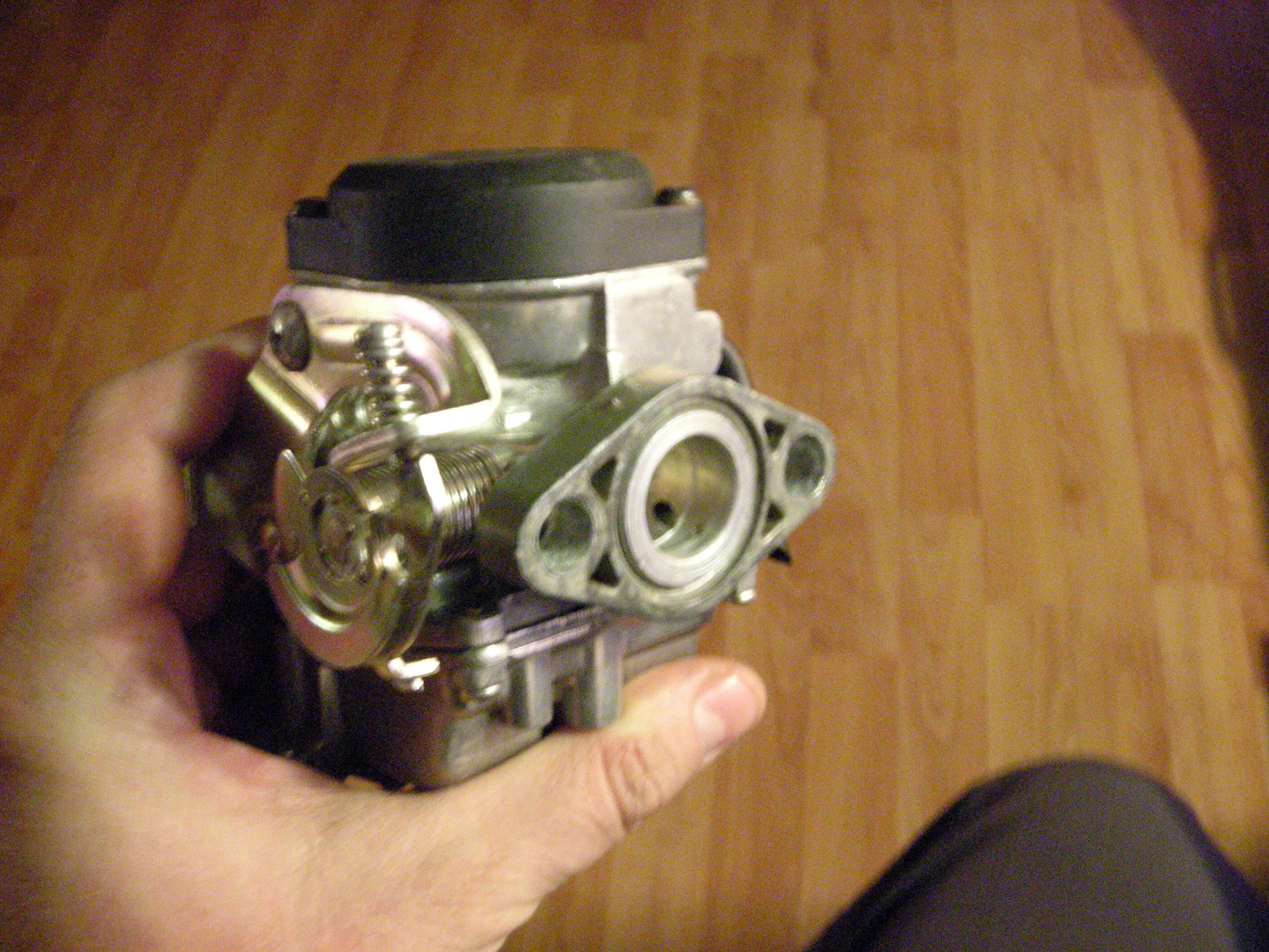

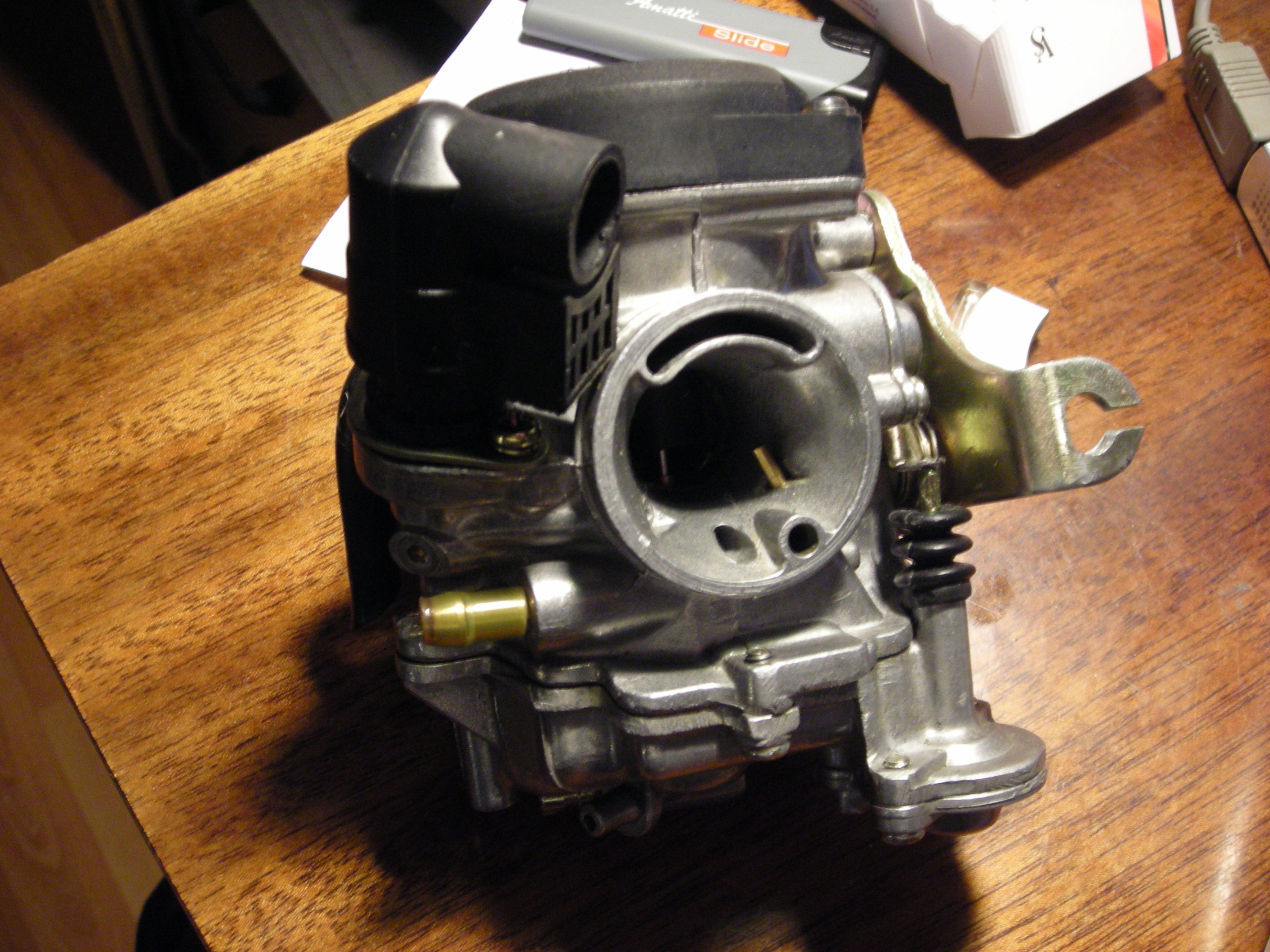

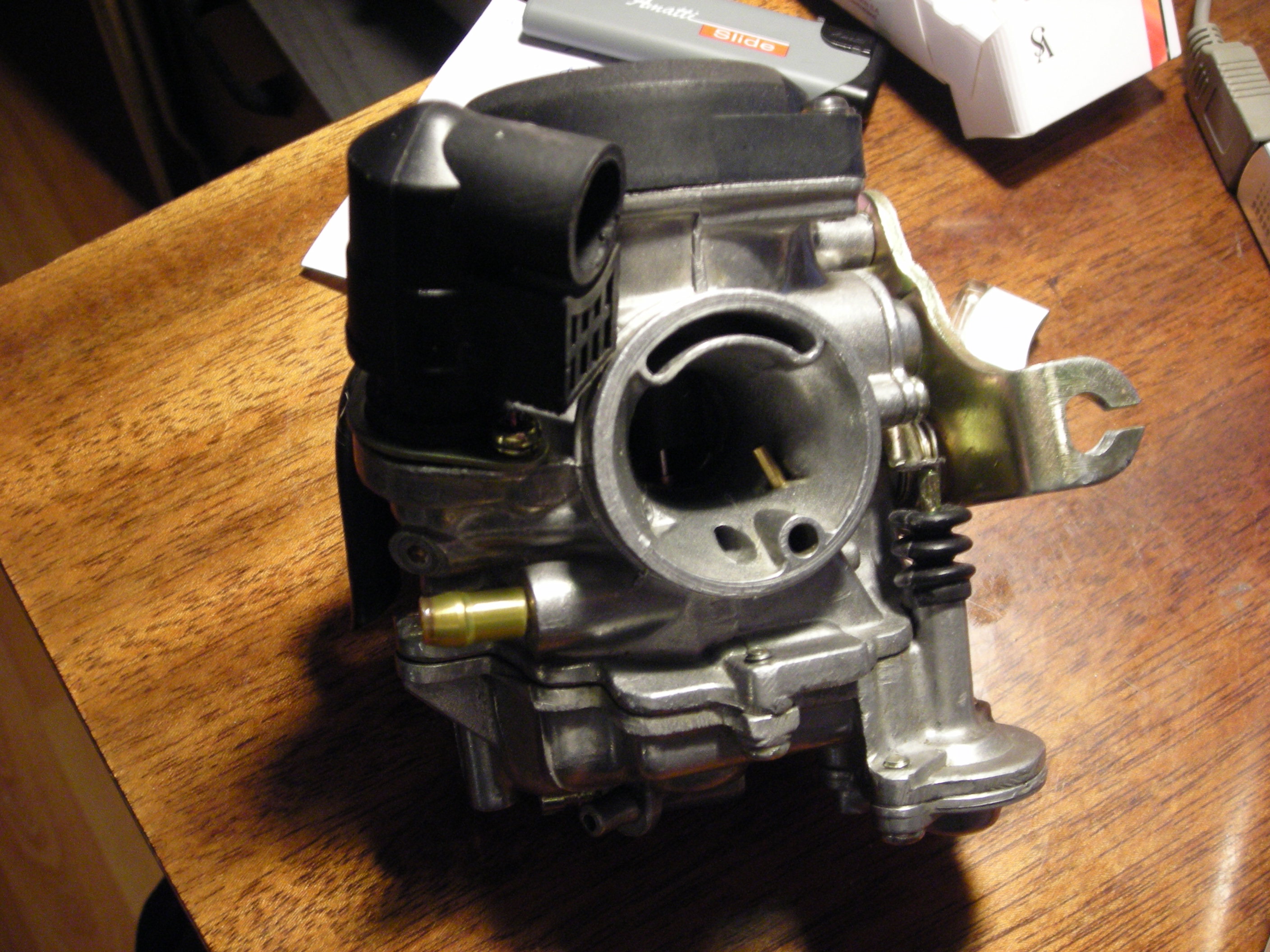

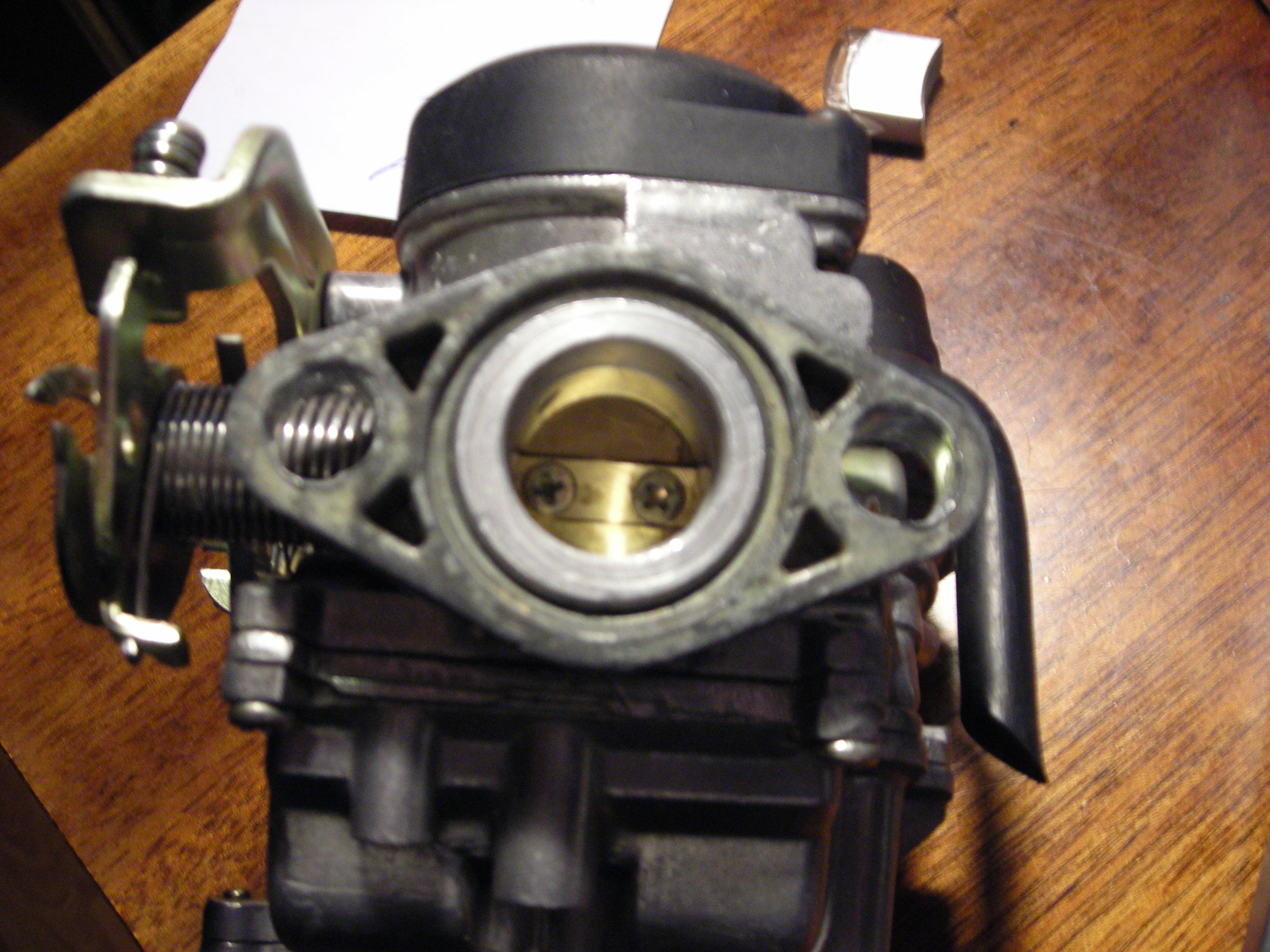

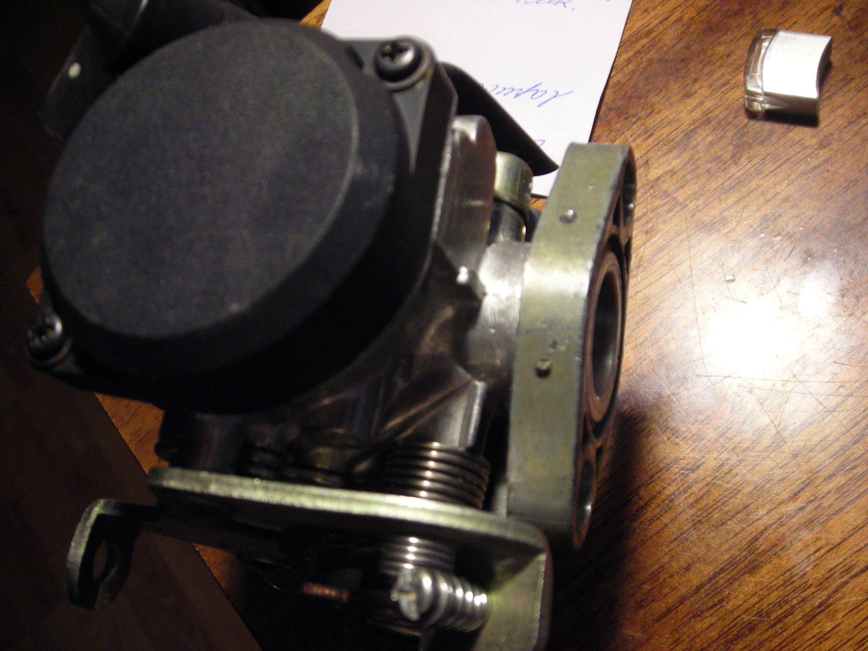

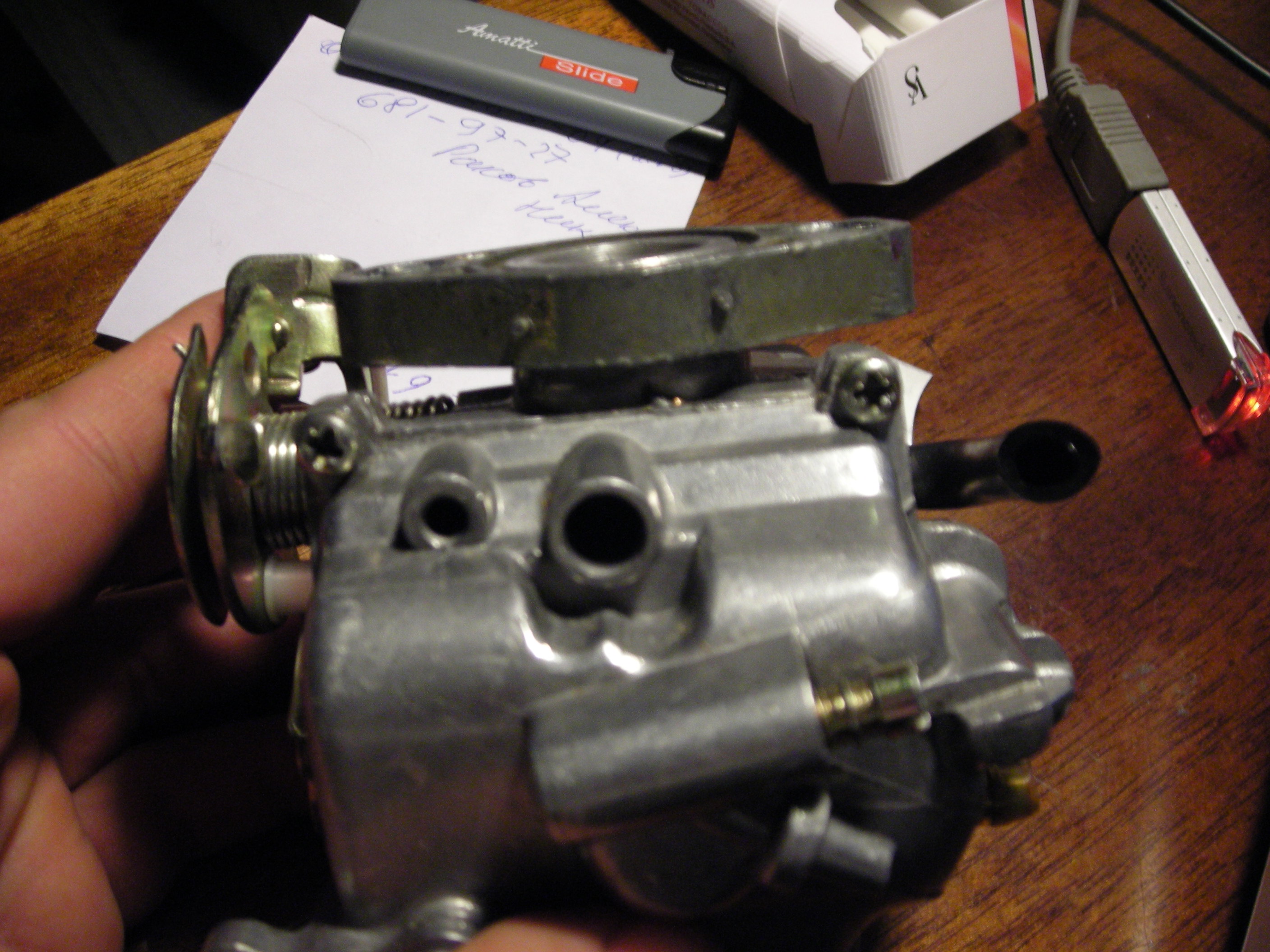

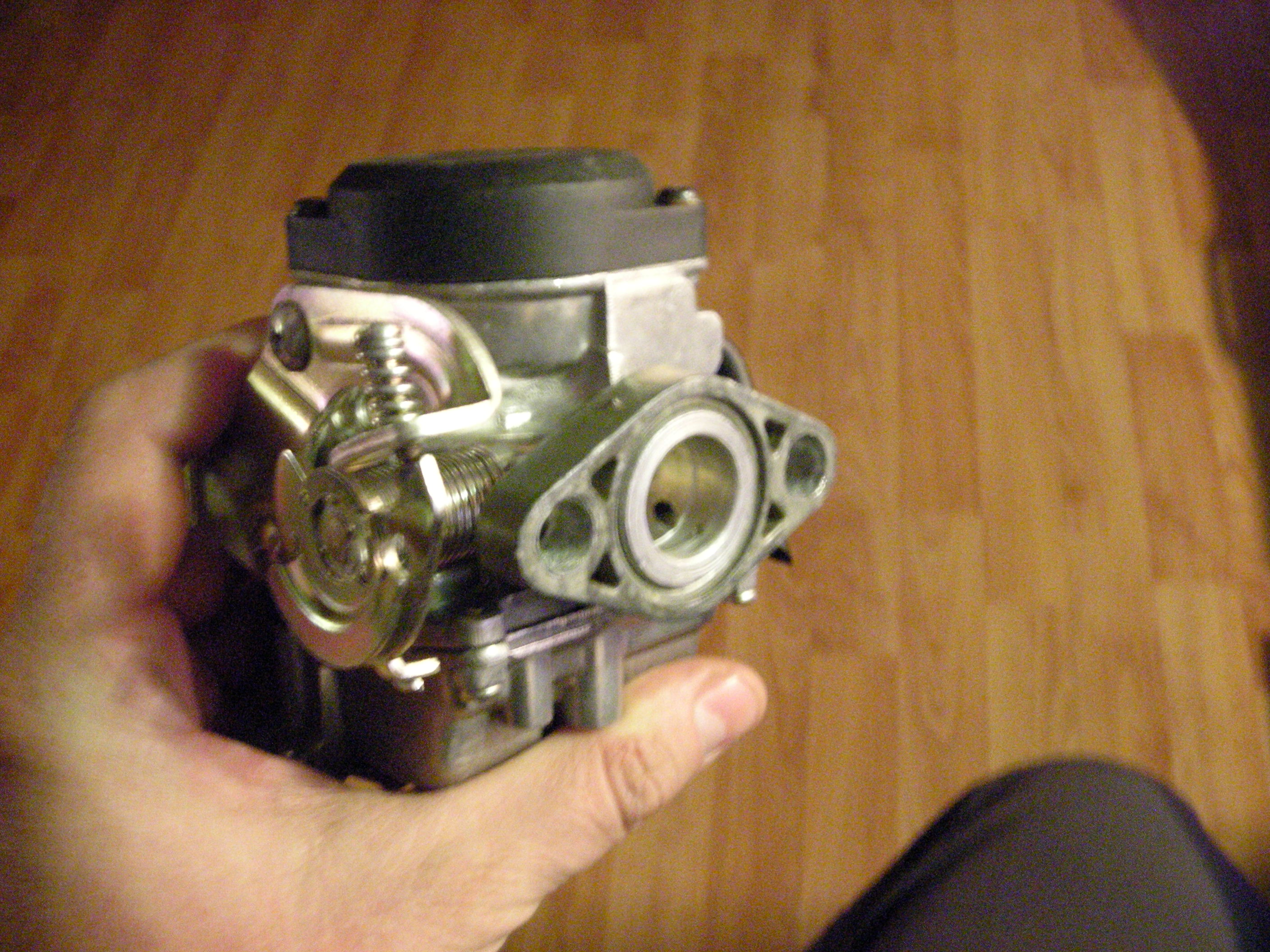

pelikasha
вот фотки, фланец от старого карба какого то взял
DSCN1766.JPG [ 1008.75 KiB | Просмотров: 3831 ]
DSCN1765.JPG [ 992.4 KiB | Просмотров: 3831 ]
DSCN1764.JPG [ 954.8 KiB | Просмотров: 3831 ]
DSCN1763.JPG [ 963.14 KiB | Просмотров: 3831 ]
DSCN1761.JPG [ 1.14 MiB | Просмотров: 3831 ]

[quote="Магнитчик"]
quote]
Спасибо! А вы не могли бы рассказать немного по подробнее, чем он вам не понравился, неужели разницы никакой. Какой диаметр диффузора? Есть ли провалы? Каков расход? Удобен ли электрообогатитель или ручной подсос лучше? Я так понял,что на вашем аппарате поршневая 72.
На моем вот такой карб стоит. Обьем 72сс

pelikasha, давай на ты?) я слегка своей теории "моего" понимания для начала напишу)
CVKшный карб хотел попробовать, т.к. по теории он лучше подходит на 4т движок. Основной минус родного PVKшного "шиберного" карба - при резком открытии дросселя, воздуха много, ускорителя нет - значит по теории будет провал при раскрутке с низов. CVK аля Кейхин - главный дроссель открывается мембраной, постепенно, в зависимости от скорости воздуха в карбе, плюс ускоритель(не на всех CVK он есть) подкидывает бензина в диффузор. То есть провалов быть не должно. Реально - если шиберный карб с низов открывать постепенно - провала легко избежать (так было на всех советских 2т моциках - ездили и не замечали=). Минус CVK - на средних и больших оборотах, если нет ускорителя особенно, есть задержка реакции на открытие газа, плюс заслонка на оси - она не убирается - мешает потоку на макс. оборотах. На практике - СVK с ускорителем - работает не плохо, провалов нет, с нулевиком ездил, нормально все. Че не понравилось - пришлось патрубок вперед развернуть - некрасиво, больше пачкается карб, родной воздухан не одеть, тока ФНС. Он у меня в москве, могу дать попробовать. я щас поставил такой же как и родной, но диффузор шире, жиклерчик побольше - провала нет, раскрутка классная. Обогатитель - без него ездил, с ксеноном лишних 5 ватт на обогатитель нэту) Но ручной - мне нравится больше определенно.
