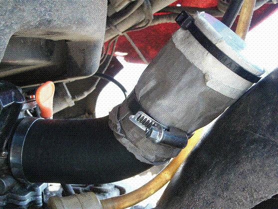

я поршневую с поршнем 50мм и жиклером 0,95 окончательно настроил только сделав другой воздушный фильтр вот такой
GEDC0514.GIF [ 74.54 KiB | Просмотров: 5137 ]
