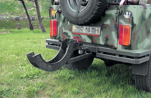

Если выпрошу у соседа фотик то выложу на форум. Да я всё рассказал, там ничего сложного нет-миниатюрный прицепик получился. Ложится на асфальт, скутер передним колесом наезжает между двумя рамками (ограничителями) и закрепляется колесо в продольном направлении (у меня поперечным прутком). Потом берётся двумя руками этот девайс ,с прикрученным колесом, и приподняв немного вверх одевается на тяговый шар., и фиксируется стандартным фиксатором...Правильно мне подсказали, это метод частичной погрузки... Я так скут таскал из Москвы на Ладогу и обратно (ездили на рыбалку на две недели), причём средняя скорость была где-то 80-85 км.час. С ГАИ проблемм небыло, потому, что они не останавливали....Впрочем нарушений в буксировке нет....

Скут перевозится так: Если автомобиль оборудован "хвостиком" (тяговым шаром для прицепа) то на этот шар одевают приспособление для фиксации переднего колеса скута. Делается оно просто, на базе стандартной сцепки (под шар 50мм), т. е. той части, которая одевается на тяговый шар. Конструкция варится элементарная, в виде двух рамок, в свою очередь эта рамка крепится (варится или болтами) на сцепку. Переднее колесо ставят между этих двух рамок и фиксируется (для творчества полное раздолье!!!)
Скут перевозится как прицеп. (Я такую штуку видел в Испании, просто до изумления....Приехал домой и часа за полтора (с пивом) сварганил себе такой же, только наверно ещё лучше получился...
Вещь то хорошая, но как к такому отнесутся властелины жезла? Ведь это получается буксировка методом частичной погрузки а любая буксировка мототехники запрещена.

А что, нормально придумал. Но у него недостатков много. Основной- снятие пкреднего крыла , сброс цепи., снятие переднего колеса, ослабление структуры металла стндартного форкопа при вварке приспособления, хотя как вариант -сгодится...

VVV ну у нас то трансмисию разбирать не надо.
P.S 24.3. Водителям велосипеда и мопеда запрещается:ездить, не держась за руль хотя бы одной рукой; перевозить пассажиров, кроме ребенка в возрасте до 7 лет на дополнительном сиденье, оборудованном надежными подножками; перевозить груз, который выступает более чем на 0,5 м по длине или ширине за габариты, или груз, мешающий управлению; двигаться по дороге при наличии рядом велосипедной дорожки; поворачивать налево или разворачиваться на дорогах с трамвайным движением и на дорогах, имеющих более одной полосы для движения в данном направлении; двигаться по дороге без застегнутого мотошлема (для водителей мопедов). Запрещается буксировка велосипедов и мопедов, а также велосипедами и мопедами, кроме буксировки прицепа, предназначенного для эксплуатации с велосипедом или мопедом.

На скутере ремень снимать не нужно,а фаркопу ничего не будет ,там металл толстый.А еще вот какой делают.
