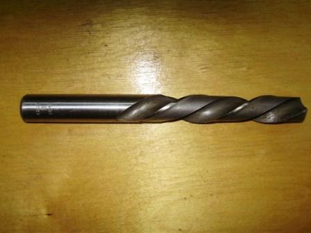

У нас проще, левым сверлом начинаешь высверливать - остатки резбы сами выкручиваются :)
