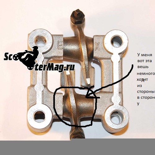

Из за этого может быть этот звук?

Оно должно так и ходить. Распредвал его толкает и он кажись клапана переключает.

Ну у меня верхний ходит только вверх и вниз,а нижний и вверх и вниз и вправо и влево

Вот это наверно и причина!!!
Хыть бы еще кто-нить сюда откликнулся кто знает рельно причину.
Какой пробег?

Точно!!!!! У тебя это впускное каромысло т е впускной клапан не закрывался и был шум не из выхлопной трубы, а из возд фильтра, если выпуск то глушак шумит.
Откуда шум точно из воздухана?!
Хотя должно быть вот как:
На опоре коромысел нанесены буквы «ЕХ» - что означает «EXHAUST» - выпуск. Метка «ЕХ» должна располагаться над выпускным клапаном. «IN» - «INTAKE впуск

да нет...он такое ощущение,что из стороны карба.....
