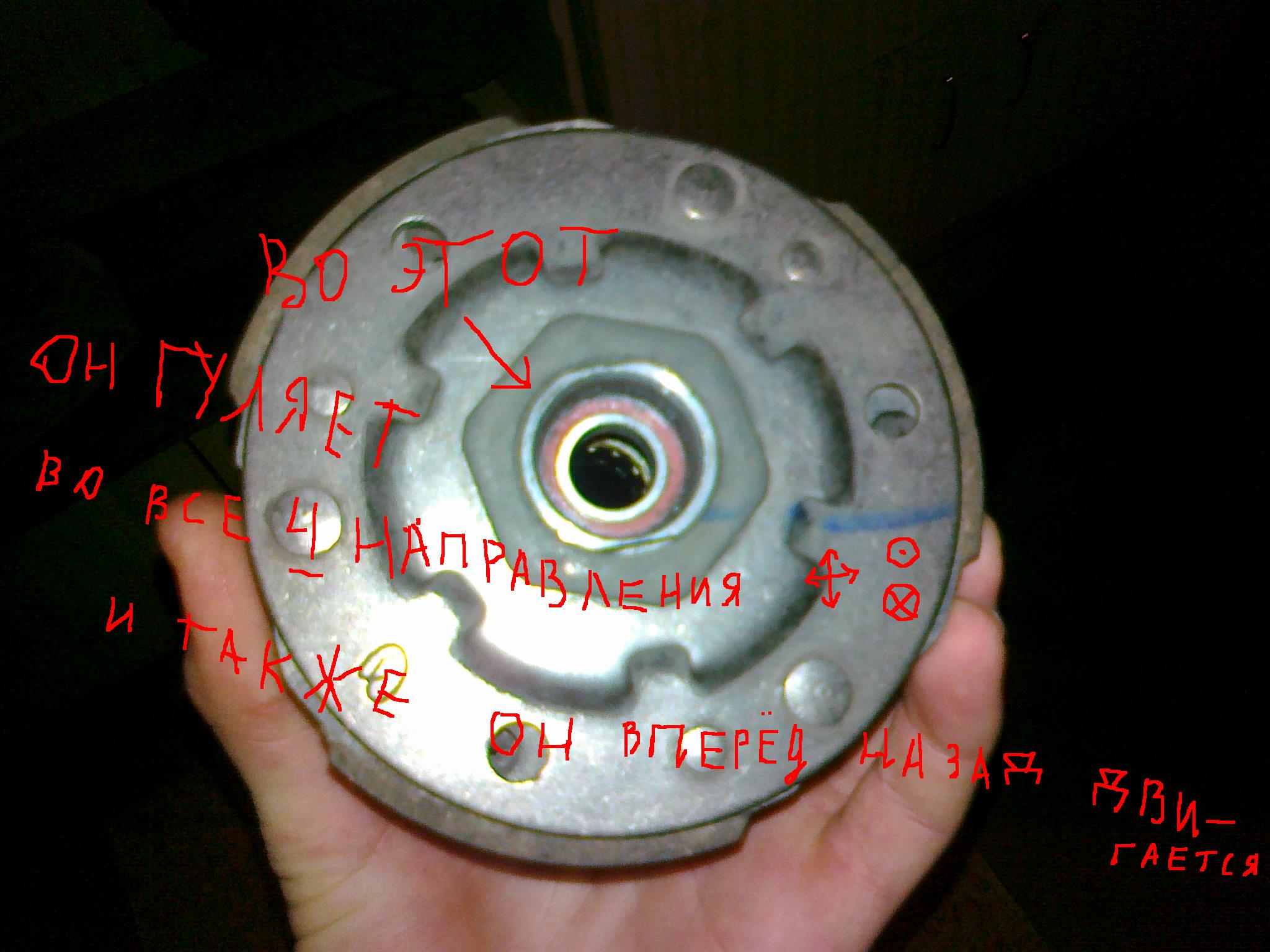

Проверяйвсе подшипники редуктора и торка.
Уже писали, что бывает выходит из строя игольчатый подшипник торка.
У меня, из-за неодекватного срабатываения сцепления, погиб подшипник на первичном валу редуктора.

Vova Shadow писал(а):
всё же поможете мне!?
Дык а чем помочь то? Вал немного ходить должен, кстати немного это сколько? А уж что износилось и сломалось смотри глазами. Тем более подшипник.
поможете мне!?
это часть сообщения только не знаю где вторая! вот то что я перед этим писал что по поводу люфта и подшипника в торке вот фото

игольчатый с другой стороны тоже двигается вперед назад но он хотябы сидит плотно и не двигается влево впаво

Ну так разбирай, смотри. Иголки целы? шарики-ролики оплавлены? Постели, внутренние обоймы в порядке? Трещины сколы нарушения структуры металла есть?

На самом валу какой люфт? По оси вала? Поперек оси? Или когда крутишь вал в право в лево имеется свободный ход, а потом только колесо начинает крутить-этот люфт должен
быть в допустимых пределах. Других люфтов не должно быть!!! Смотри есть ли износ на самом валу от этого игольчатого подшипника?

Эти подшипники особо стучат на холостом ходу, пока не крутит колесо, Когда сцепление схватывает они уже не работают и вращаются вместе с валом!
Смазать эти подшипники густой смазкой, немного прокатиться и поработать на холостых,
если шум прекратился,значит редуктор исправен, под замену подшипники или торк в сборе...
Постели, внутренние обоймы в порядке? Эпикуреец мне интересно в каком месте искать
внутренние обоймы?

Да, они вращаються вместе с валом.
Но, если на них есть люфт, то стук всё равно будет, так как радиальная нагрузка никуда не уходит.
Даже если обоймы не проворачиваються отностиельно друг друга.

Да все верно, если смазать густой смазкой то на время стук пропадет. Но если там дыра а не подшипник ничего не поможет

на валу люфт не большой слега есть влево вправо и совсем немного вал вперёд назад ходит, так иголки вроде целые но вёравно надо разобрать хорошо всё осмотреть, износа на валу нет никакого так что игольчатый я думаю впорядке а вот тот второй конешно подозрительный просто уж очень сильно он "гуляет" внутри,

Внутренние обоймы обычно ищут внутри, это то по чем катаются ролики,шарики и иголки. Если они катаются прямо по валу, то вал является их внутренней обоймой. Если по ступице, то ступица. Еще такие обоймы называют постели. :-P Я пишу так, чтобы человек понял.
