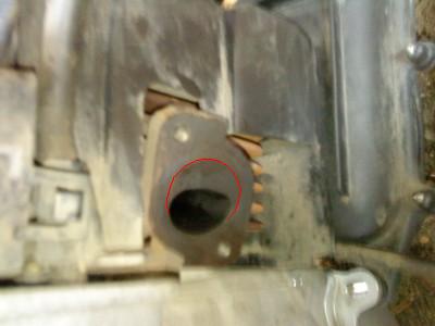

осторожный писал(а):
насколько я понял, делать ничего не нужно, ставлю сакса и вперёд! :001
Сними на фотик и выложи, скажем точно .

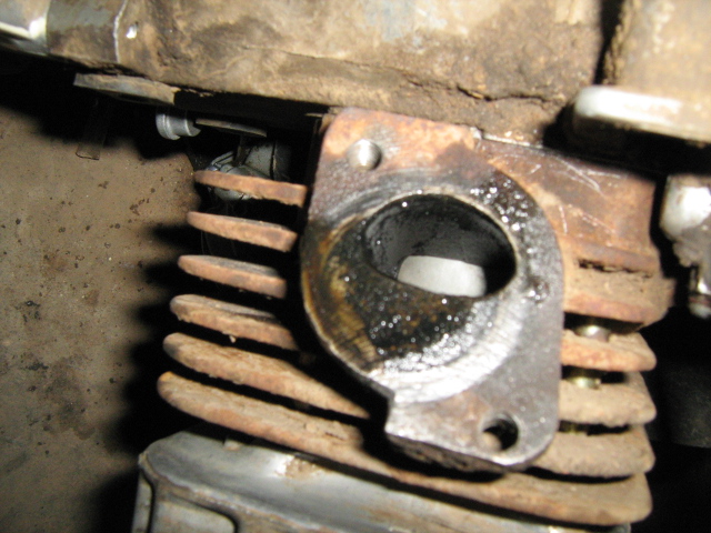

СообщениеДобавлено: 05 Jan 2011, 17:35
Уже описано.
Это душилка.
Шарошку и дрель в руки, и вперёд.

Пусть снимет....

VVV писал(а):
Пусть снимет....
GRO же выложил фото, у автора такая же проблема. Так что точить надо ;-)

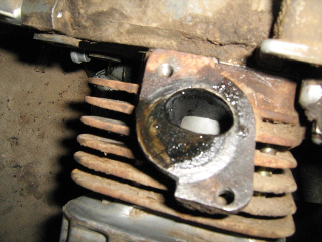

Скутер: 49сс 2Т
Стаж: 3 сезона
ну да - та же беда
002.jpg [ 180.91 KiB | Просмотров: 3392 ]
-1PE40QMB-
 Заголовок сообщения: Re: Это нормально?
СообщениеДобавлено: 05 Jan 2011, 18:16
осторожный
Поищи старую тему.
Там вообще интересно получилось.
Этот косяк обнаружили, выискивая причину, по которой китайский двигатель, был дохлее "японца", выпущенного на том же заводе.

S.T.I.G., мне тут на Хонлинг-форуме нашептали, что эта фишка у всех двухтактников встречается. Что думаешь? 8-)
-1PE40QMB-
СообщениеДобавлено: 06 Jan 2011, 17:25
Пока была замечена только на стелс скиф и аналогах, на тактиках нормальная дыра.
СообщениеДобавлено: 06 Jan 2011, 17:28
Если так, то бормашинка тебе в помощь......
СообщениеДобавлено: 06 Jan 2011, 18:02
Зарегистрирован: 21 Aug 2010, 14:50
Сообщений: 42
Скутер: 49сс 2Т
Стаж: 3 сезона
VVV, а что я теряю при наличии этой "пломбы", саксофона и, возможно, тюнинг-коммутатора?
-1PE40QMB-
СообщениеДобавлено: 06 Jan 2011, 18:06
осторожный
Теряешь нормальный газообмен.
Саксафон для 2Т - норма.
Тюнингованный коммутатор - развод, деньги на ветер.
СообщениеДобавлено: 06 Jan 2011, 18:12
Гуру 2-х тактников
Сообщений: 1862
Откуда: Бердянск, Украина
Скутер: МанюнЯ
Стаж: 1 год 11 месяцев
осторожный
на оригинале японском эта фишка с рождения, точно зачем нужна незнаю, но на своей поршневой шарошкой сделал норманьное круглое отверстие
Приди, Приди, Печенько!
СообщениеДобавлено: 06 Jan 2011, 19:49
Сообщений: 527
Коммутатор только на 2Т китае и ямахе пустая трата денег, потому что сток уже без ограничителя. Но не на всех скутах коммутатор без отсечки.
СообщениеДобавлено: 06 Jan 2011, 20:01
S.T.I.G. писал(а):
осторожный
Подтверждаю, такая хрень в стоке. Для чего сделано,неведомо...смею предположить - неопределённость географии продаж. Спиливай не парся. Хуже точно не будет, а вот приход , с большой вероятностью, возможен....
СообщениеДобавлено: 06 Jan 2011, 20:07
Сообщений: 527
Сергей777 писал(а):
VVV писал(а):
Ничего "расшоровывать" не надо, не придумывайте. Это конструкционно и просчитано.
Хуже не будет если соединение выхлопного отверстия цилиндра и глушителя будет без порогов. Главное не трогать отверстие со стороны поршня. прирост мощности небольшой с такой доработкой будет если стоит спортивный саксофон (сток не в счет, это точно не спорт)
VVV писал(а):
Будет хуже.
VVV писал(а):
S.T.I.G. писал(а):
осторожный
