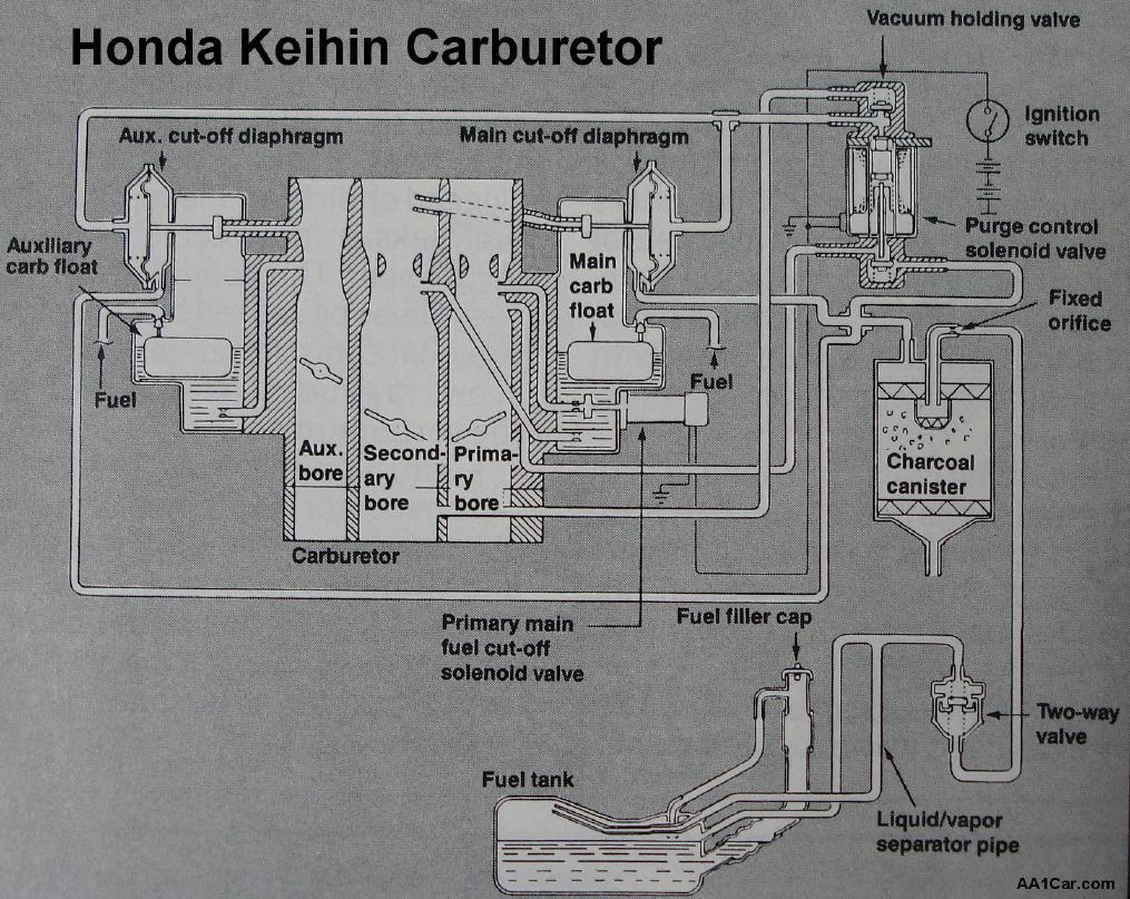

По результатам поиска, появилась ещё одна версия.
Фото на первой стр. темы из кимковского сервис-мануала, в кимке s200 такой карб, с надписью "keihin".
Но в регги_фантоме тоже такой же карб, но уже с надписью "Да сунь" (Da Shun) *ROFL*
Значит, искать разгадку надо в схемах Кейхина.
На рисунке ниже и aux cut-off diaphragn, и main cut-off diaphragm не что иное, как самые обычные клапаны разбалансировки поплавковой камеры (их там 2шт независимых). На нашей технике я знаю только один случай применения такого клапана - в карбе К-151 ранних выпусков (УАЗ, Газель), причём там он электромагнитный, однако потом от них отказались.
Назначение - сообщать/разобщать воздушное пространство над поплавковой камерой с воздушным пространством впускного трубопровода(после фильтр. элемента и до карба). Смысл - не допустить заполнения парами бензина впускного трубопровода во избежание длительного пуска.
carburetor_keihin_schematic.jpg [ 208.76 KiB | Просмотров: 5092 ]

Опять вы про уазики :-D простое лежит под носом, снимите карб, проверьте все каналы, подумайте хотябы минутку и все поймете.
Приложите все ваши схемы и все закавырки откиньте, останется ссхх, а на макс обортах обеднение - паразитный эфект, который наоборот на скуте делает хорошо, обедняет обогащенную смесь, то есть дает прибавку оборотов и мощности, поэтому многие и называют "ногой", но главная задача ССХХ - "ухо" или наоборот :-D .
Кстати Гро на твоей картинке экономайзер автомат, на уазике механика и хороший разгон с открытием экономайзера осуществляется когда газ в пол придавишь, а для короткого разгонного режима есть ускорительный насос, то есть все на механике. У разных типов карбов одинаковые системы тоже бывает реализованы по разному и стиль управления ими тоже разный, так вот системы карба скута никак не идут в сравнение с автомобльными, у иноземцев другой принцип был, на результат. Вспомни хотябы музыкальную аппаратуру, наша делалась с максимально линейным АЧХ на каждом блоке, японокитайская цель была АЧХ на выходе, наша кстати звучала лучше :)
 Заголовок сообщения: Re: Назначение air cut-off valve, нафига он?
СообщениеДобавлено: 08 Feb 2011, 08:36
Ладно Гро уговорил :) поскольку эта хрень, работает точно также как показаый экономайзер у тебя на картинке, но только на ХХ, в общем можно ее и экономайзером мощностных режимов назвать, но поскольку на скуте только на ХХ, то правильнее ССХХ.
*DRINK*

СообщениеДобавлено: 08 Feb 2011, 10:56
funix
:CENS: :CENS: :CENS:
НЕ работает он на ХХ!
Работает он , когда давление во впускном коллекторе приближаеться к атмосферному!
Тоесть клапан открыт, когда двигатель ещё не заведён!
Если разряжение достаточное, в часности на ХХ, то клапан закрыт!
На олостом ходу клапан закрыт!
Неужели этого нельзя понять?
