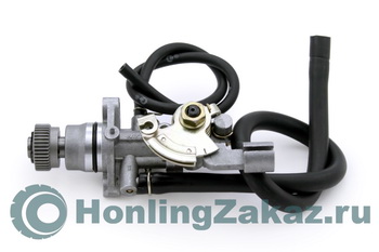

ты где такие картинки спер, ненаш движек стопудово :) да и насос нерегулируемый.
В яндексе поиск картинки, а движок у меня 1е40 Stels Leader все очень похоже.
Движок не наш, а расположение маслонасоса как на нашем, а вот наш маслонасос. Кстати зачем я менял маслонасос. Стал жрать много масла, бачок на 200 км. Заехал в мастерскую, там говорят , только замена. Купил маслонасос, разобрал движок и вижу, что полукруг на который укладывается тросик забит пылью и грязью так что еле ходит и не возвращается на ноль. Так что простая чистка решила бы проблему. Но уж маслонасос купил, то решил заодно и заменить. Маслонасос стоил в 2010 г 800 руб.

Ну и смотрим на картинку, 2 болта и вынимай и ниче снимать не надо.
